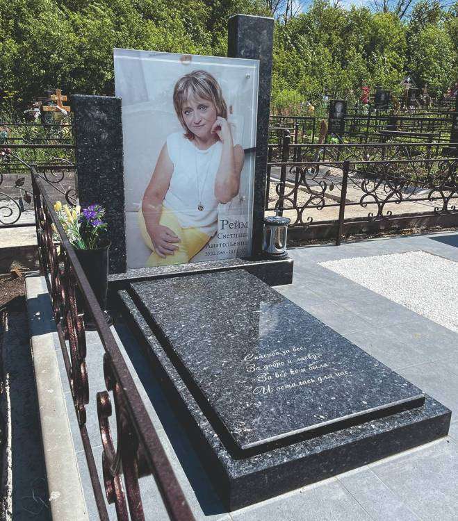

маринаВикторовна Опубликовано 17 августа, 2022 Опубликовано 17 августа, 2022 Начинаем работать со стеклом,поделитесь опытом на что стекло крепить? на какой клей

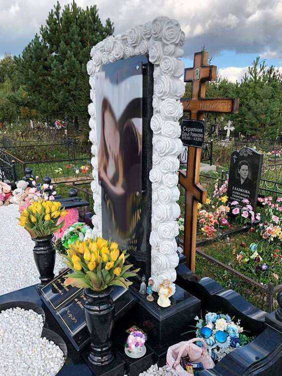

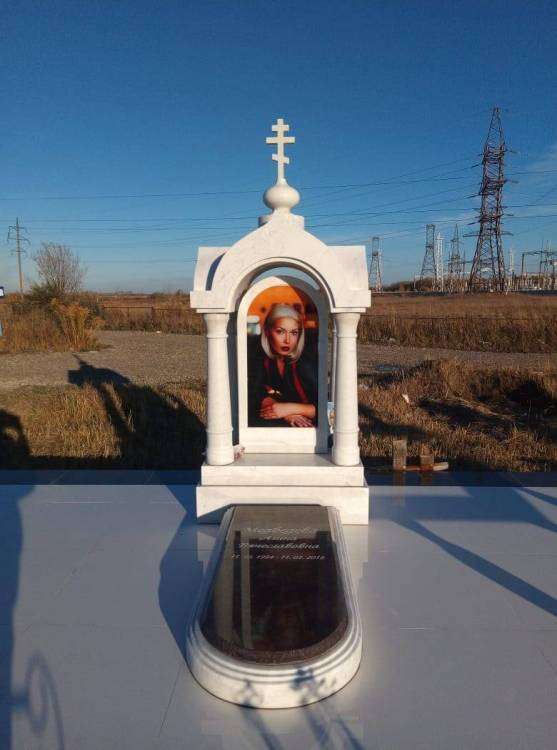

Владимир1986 Опубликовано 17 августа, 2022 Опубликовано 17 августа, 2022 Стекло на клей, в нисшу??? Да это кощунство, такую красоту прятать....стекло должно крепится на спец держателя, чтоб можно было его раз в год снять и почистить... 1 1
Калуга Опубликовано 17 августа, 2022 Опубликовано 17 августа, 2022 (изменено) Да, стекло ,обычно, ставят на спецкрепления: Изменено 17 августа, 2022 пользователем Калуга 1
Владимир1986 Опубликовано 17 августа, 2022 Опубликовано 17 августа, 2022 23 минуты назад, маринаВикторовна сказал: каприз клиента Тогда как обычно, на стандартные жидкие гвозди и обмазать шовчик герметиком... Тут всё то же самое, что и с керамикой...

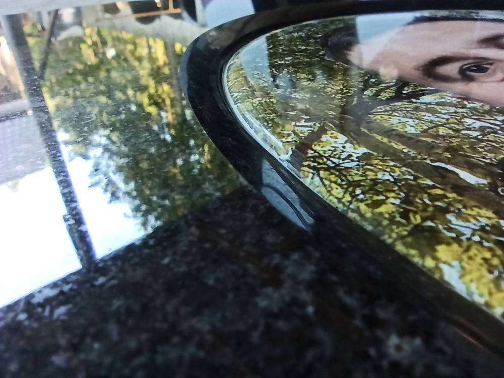

маринаВикторовна Опубликовано 18 августа, 2022 Автор Опубликовано 18 августа, 2022 @basilok наша прошлогодняя работа.
Владимир1986 Опубликовано 18 августа, 2022 Опубликовано 18 августа, 2022 3 часа назад, маринаВикторовна сказал: наша прошлогодняя работа. Не понял, так если вы уже выполняли подобную работу, зачем спрашивать как делать??? Отклеилась не дай Бог что-ли???
маринаВикторовна Опубликовано 18 августа, 2022 Автор Опубликовано 18 августа, 2022 @Владимир1986наклеить то наклеили но 100% уверенности нет. поэтому прошу поделиться опытом
Владимир1986 Опубликовано 18 августа, 2022 Опубликовано 18 августа, 2022 2 часа назад, маринаВикторовна сказал: @Владимир1986наклеить то наклеили но 100% уверенности нет. поэтому прошу поделиться опытом Самый крепкий клей-герметик что я знаю, это тот, что для автомобильных стёкл, но он вытирается плохо и дорого стоит... 1

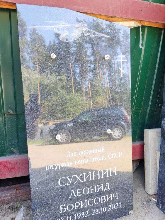

Igor Filistovich Опубликовано 18 августа, 2022 Опубликовано 18 августа, 2022 (изменено) 1 час назад, Владимир1986 сказал: но он вытирается плохо В таких случаях я пользуюсь малярным скотчем, аккуратно проклеиваю его по краям заготовок, плотно заполняю шов этим герметиком, и только минимум через сутки срезаю лишнее лезвием (всегда новым и острым). Либо склеиваю заготовки (керамический медальон и камень, к примеру) этим же герметиком, а шов заполняю санитарным прозрачным и сразу же аккуратно удаляю его пластиковым шпателем. Получается вот так: Изменено 18 августа, 2022 пользователем Igor Filistovich 4
