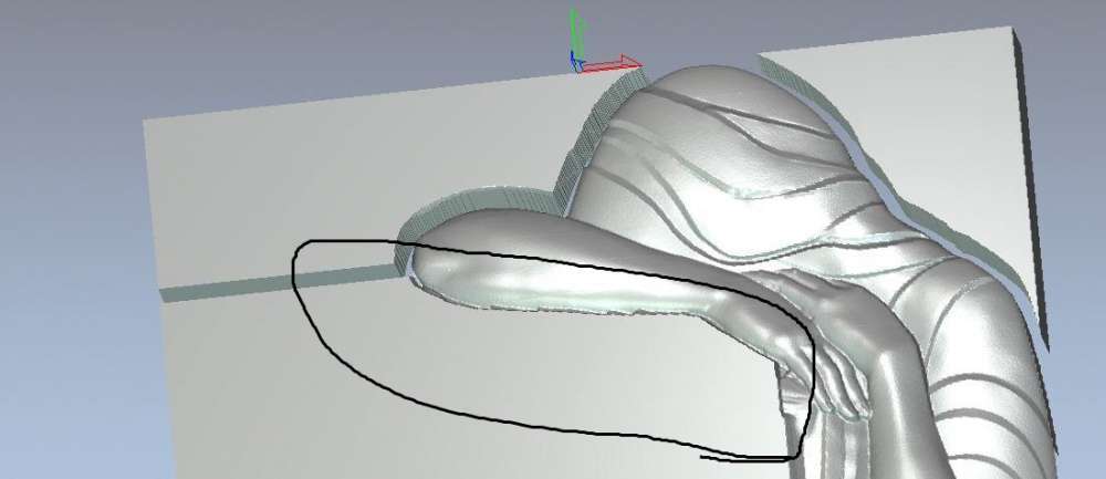

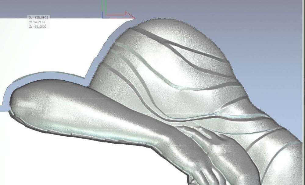

goshanjke Опубликовано 4 февраля, 2023 Опубликовано 4 февраля, 2023 а что за полосы при имитации не подскажете?
антропов роман Опубликовано 4 февраля, 2023 Опубликовано 4 февраля, 2023 а что за барханы на голове (если это голова) ???

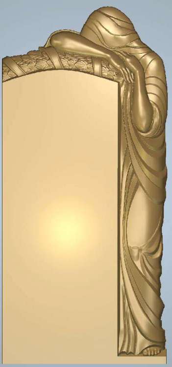

МигельАнгело Опубликовано 4 февраля, 2023 Опубликовано 4 февраля, 2023 Да ладно вам...очевидно же, что пытались показать естественные складки на накидке. исполнение - это другой вопрос
bo-bi Опубликовано 5 февраля, 2023 Опубликовано 5 февраля, 2023 12 часов назад, антропов роман сказал: а что за барханы на голове (если это голова) ??? Ну типо это стилизация))
ПавелСерп Опубликовано 5 февраля, 2023 Опубликовано 5 февраля, 2023 57 минут назад, bobi сказал: Ну типо это стилизация)) рал такую модель- сверху венок убираешь- и крутецкий памятник получается, глубину побольше... потом морковкой края сгладил прям норм...
zelenok Опубликовано 5 февраля, 2023 Опубликовано 5 февраля, 2023 Подозреваю что @goshanjke пытается решить загадку периодичных полосок на визуализации а не стилизации складок накидки на модели 3
Alexey Опубликовано 5 февраля, 2023 Опубликовано 5 февраля, 2023 Посмотри в опциях 3д, или отображение Возможно видео карта так работает. Бюджетные не очень подходят для работы
zelenok Опубликовано 5 февраля, 2023 Опубликовано 5 февраля, 2023 11 минут назад, Alexey сказал: не очень подходят для работы Мне как-то кажется что видеокарта вообще не роляет в арктам
Alexey Опубликовано 5 февраля, 2023 Опубликовано 5 февраля, 2023 28 минут назад, zelenok сказал: Мне как-то кажется что видеокарта вообще не роляет в арктам Не знаю что такое ""роляет"" Попробую ответить . Рекомендация от производителя использовать именно видео карты профсерии что бы избежать проблем. Возможно из за этого есть горизонтальные полосы
zelenok Опубликовано 5 февраля, 2023 Опубликовано 5 февраля, 2023 1 минуту назад, Alexey сказал: ""роляет"" Роляет-играет роль. Есть опыт использования арткам на большом количестве абсолютно разных компьютеров, поэтому и рассуждаю вслух 3 минуты назад, Alexey сказал: Попробую ответить . Про проблемы какого рода ты говоришь-проблемы отображения или подразумеваешь какие-то иные? Да, читать инструкции-в самый последний момент, когда уже всё испробованоГоворят русские держат лидество по скорости среди подписывающих лицензионные соглашения, рекомендации и прочие, казалось-бы важные документы
Alexey Опубликовано 5 февраля, 2023 Опубликовано 5 февраля, 2023 (изменено) 44 минуты назад, zelenok сказал: Про проблемы какого рода ты говоришь-проблемы отображения или подразумеваешь какие-то иные? Отображение. Горизонтальные полосы идут через равное расстояние. Но почему я так решил - эти горизонтальные полосы идут по модели и если заметить идут и по плоскости(пустоте) где выбран рельеф. Голубой фон. Можем сделать вывод что проблема не в модели, а именно в отображении . Могу ошибаться. 44 минуты назад, zelenok сказал: Да, читать инструкции-в самый последний момент, когда уже всё испробованоГоворят русские держат лидество по скорости среди подписывающих лицензионные соглашения, рекомендации и прочие, казалось-бы важные документы С детства вдолбили """ К вождению автомобиля допускаются лица изучившие устройство и эксплуатацию авто"" Изменено 5 февраля, 2023 пользователем Alexey
goshanjke Опубликовано 7 февраля, 2023 Автор Опубликовано 7 февраля, 2023 @ПавелСерп убрать венок? это надо стл на переработку отдавать? векторами не уберешь, криво получается
minus Опубликовано 7 февраля, 2023 Опубликовано 7 февраля, 2023 24 минуты назад, goshanjke сказал: векторами не уберешь, криво получается Векторами модель можно выделить так, что бы не резать венок по руку и вниз, 1

ПавелСерп Опубликовано 7 февраля, 2023 Опубликовано 7 февраля, 2023 45 минут назад, goshanjke сказал: @ПавелСерп убрать венок? это надо стл на переработку отдавать? векторами не уберешь, криво получается В арткаме минут за 5 можно сделать - обведи венок, обнули глубину, выбери зеркало под паспорт тоже обнули, потом сделай всё вместе одним вектором подними - до прежнего уровня- ВСЁ... сохрани stl...
goshanjke Опубликовано 7 февраля, 2023 Автор Опубликовано 7 февраля, 2023 @ПавелСерп а вы уроки по арткаму не даёте?
ПавелСерп Опубликовано 7 февраля, 2023 Опубликовано 7 февраля, 2023 да на ютубе того что есть- хватает за глаза... Обведи венок вектором и обнули высоту - получится дырка в модели, обведи зеркал- и повтори... останется только скорбящая тётя.... дорисуй вектором- какое ты хочешь зеркало- обнули всё внутри- а потом подними до нужного тебе уровня... таким Макаром и любые элементы можно с любой модели переносить- обвёл всё что не нужно обнулил по внешнему краю- пересчитал в stl- вот тебе элемент который можно вставлять куда хочешь... я как вижу какие тут модели продают... авторских ну 3% остальное шлак лютый который самому сделать минут 20... и кто то это же покупает....

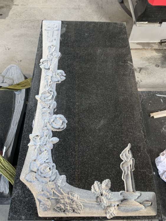

goshanjke Опубликовано 7 февраля, 2023 Автор Опубликовано 7 февраля, 2023 @zelenok не совсем понял про внутренние углы и про контур креста , обрезка не планируется, крест допустим вот такой будет как на фото. ( хотя сейчас задумался оставить крест полированным) @zelenok @Wanderer3000
