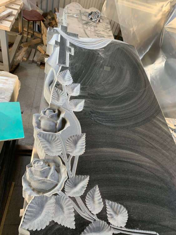

В этой модели и нет обрезки, правда она сильно отличается от бывшей у меня в работе, но смысл вышесказанного это поднять крест до уровня лица заготовки и оставить его полированным. Тут ещё свеча выдавлена по контуру и удручает количество дыр по размеру сопостовимых с носом фрезы:hmm: как-бы намекает об предпосылках к лётному проишествию, немного непонятно зачем так сделано:aag:

еще вот эти работы(прикрепил) сделаны с черновой обработкой, хочу перейти  обработку сразу чистовой, надеюсь получится:hmm:.

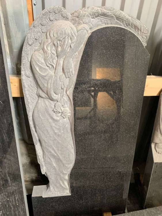

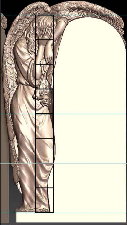

Кстати, пришёл заказ 1800*900*120 ангела,  который на фото. Какую бы стратегию обработки выбрали бы? @Wanderer3000

1 час назад, goshanjke сказал:
ни какую стратегию бы не выбирал, ноги обрезаны, а точнее ступни обрезали. Ноги из-за этого короткие!

5 часов назад, AndreyTar сказал:
С ногами у многих проблемы-болезнь общества, а вопросы к автору модели, это как клеймо мастера уже выглядит :hmm:А тема-то вроде на месте:aag:

9 часов назад, goshanjke сказал:

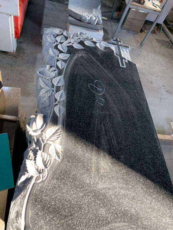

Неправильно обведено вектором даже относительно рендера исходника(существуют две версии) Тут содрали лишнюю шкуру и добавили работы :)

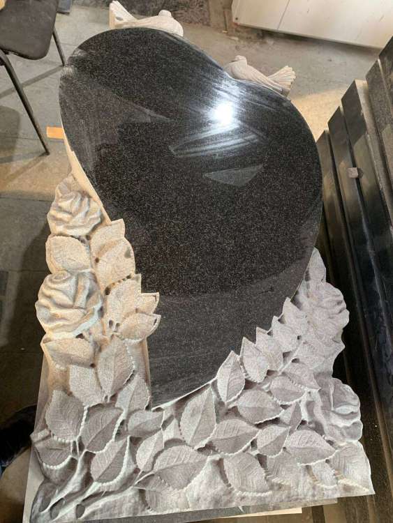

Эта модель вообще спорная, ни разу не делал, но глаз режут вышеозвученные дыры. Кому они нужны?:aai: Вот предпосылок в них прилично, да и времени теряется море:hmm:

13 часов назад, goshanjke сказал:
Когда стыдно, что сделали не глубокий рельеф.
Советую поиграть с глубиной рельефа. Конечно всё от кармана заказчика зависит, но меня коробит от такого уродства глубиной 2 см. Я почти на всех выполняемых моделях увеличиваю глубину рельефа по максимуму, на сколько толщины камня позволяет.

@Церетели да,  с глубиной рельефа не всегда попадаю, то лишнего снимаю , то наоборот сплющенно получается .
