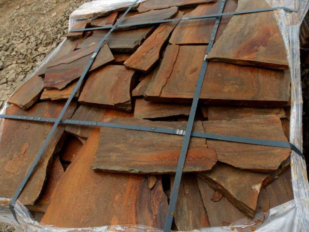

Алексей1983 Опубликовано 7 февраля, 2023 Опубликовано 7 февраля, 2023 (изменено) купецкий гранит Изменено 7 февраля, 2023 пользователем Алексей1983 4

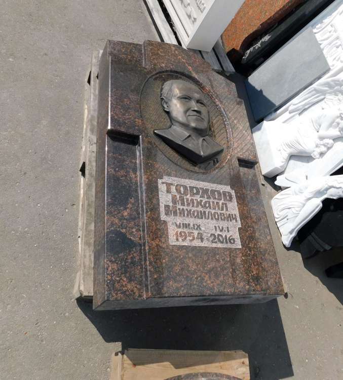

Агита Опубликовано 8 февраля, 2023 Опубликовано 8 февраля, 2023 Как выше обещала показать, показываю. @Kit по дымке фото ищу ещё.

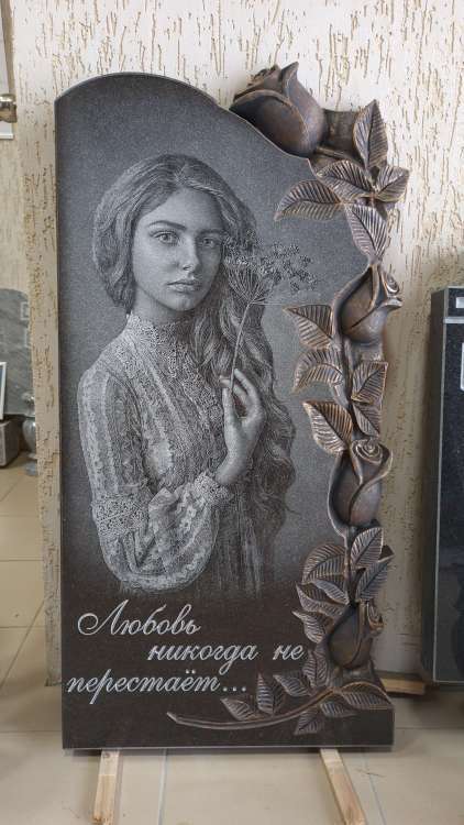

cptn.pasha.vorobey Опубликовано 8 февраля, 2023 Опубликовано 8 февраля, 2023 Вот береза отфрезерованная на дыме, с ручной доработкой
Филимон Опубликовано 8 февраля, 2023 Опубликовано 8 февраля, 2023 32 минуты назад, fngavrilov сказал: Лабрадор Антик Эка памятник из этого материала сможете показать, лабрадорит то, или вы может кафе империал имели ввиду, так то же бы с удовольствием посмотрел, да и где их заказывать, сразу ссыль если можно))) 34 минуты назад, fngavrilov сказал: Приехали Куда, к чему?)) 8 минут назад, cptn.pasha.vorobey сказал: Вот береза отфрезерованная на дыме, с ручной доработкой Отличное фото, смотрим одним глазом на габбро, другим на дым
cptn.pasha.vorobey Опубликовано 8 февраля, 2023 Опубликовано 8 февраля, 2023 На самом деле да, рядом отфрезерованный габбр) Не подумал, только такое фото нашлось)
