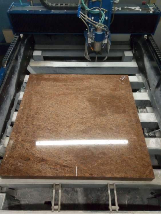

Maks48 Опубликовано 14 февраля, 2023 Опубликовано 14 февраля, 2023 1 час назад, zelenok сказал: почти розовый и дырявый, воды в себя берёт много, жёсткий, инструмент здорово кушает и полируется отвратно. Резали фрезером недавно 100*100*8 заготовка, режится нормально,дорезка 5 мм делали конической фрезой, чтобы не было сколов на выходе, потому что перед этим токимовку чуть не испортили крест всё сильно поскалывало, теперь научены.А полировал его практикант, полируется отлично с габбро не сравниться. Речь про вингу.

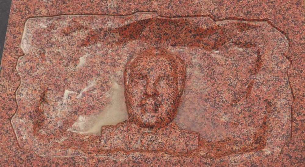

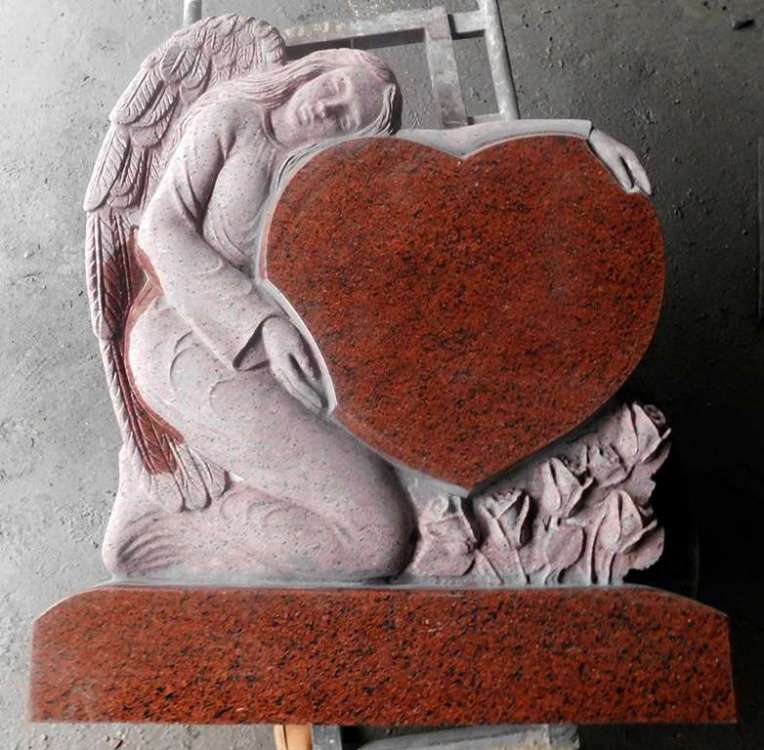

goshanjke Опубликовано 28 февраля, 2023 Опубликовано 28 февраля, 2023 (изменено) есть у кого -нибудь опыт фрезерования украинского лезника? что скажете? Изменено 28 февраля, 2023 пользователем goshanjke
Калуга Опубликовано 28 февраля, 2023 Опубликовано 28 февраля, 2023 3 минуты назад, goshanjke сказал: есть у кого -нибудь опыт фрезерования украинского лезника? что скажете? Очень тяжело фрезеруется. Но работать, хотя и осторожно, с ним можно. 2
goshanjke Опубликовано 28 февраля, 2023 Опубликовано 28 февраля, 2023 @Калуга не подскажете какие режимы обработки использовали?
Калуга Опубликовано 28 февраля, 2023 Опубликовано 28 февраля, 2023 (изменено) Сейчас уже не помню, т.к. делал года 2-3 назад. Помню, что конусной мультинапылёнкой при 15.000 на шпинделе, скорость где-то 10-12 мм/сек, врезание 3-4 мм/сек. Ориентируюсь, в основном, на звук. Плита ангела с сердцем толщиной 100 мм, глубина барельефа лица 50-60 мм. Изменено 28 февраля, 2023 пользователем Калуга 1
