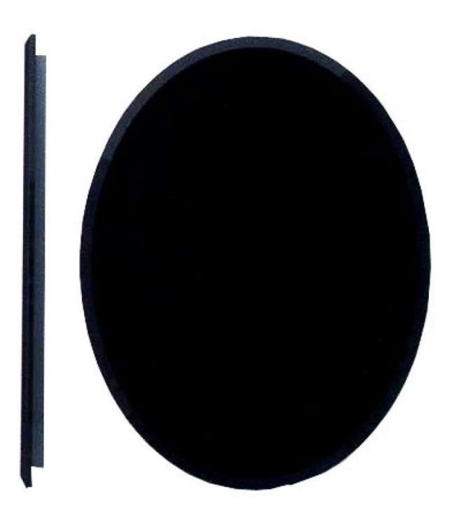

Gra4 Опубликовано 26 февраля, 2023 Опубликовано 26 февраля, 2023 7 минут назад, zelenok сказал: Скарпелью быстрей А замок на плитках сами режете или такие заготовки прям выкупаете? Я кстати сразу не уловил что речь о портретных плитках с ними-то и вариантов установки больше, а под замок самый простой и не требовательный к точности и прочим косякам правда тут уже на двух деталях с замком работаешь У нас замок как-то совсем канул в лету-дорого Для меня пшм быстрей. И был опыт скола угла скарпелью. Замок что подразумевается? Я на плитке просто делаю пропилы под наклоном и то если не лень . Не было такого чтоб плитка вылетала даже без них 13 минут назад, zelenok сказал: Вот так грибком
zelenok Опубликовано 26 февраля, 2023 Опубликовано 26 февраля, 2023 10 минут назад, Gra4 сказал: Вот так грибком Ну да-замокИх раньше много всяких мудрили, столы-лавки и столбы в замки ставили, цоколя и те подвешивали в замок.
Gra4 Опубликовано 26 февраля, 2023 Опубликовано 26 февраля, 2023 2 минуты назад, zelenok сказал: Ну да-замокИх раньше много всяких мудрили, столы-лавки и столбы в замки ставили, цоколя и те подвешивали в замок. Я всевозможные вставки всегда стараюсь так сделать. Потом меньше возни вставить да и смотрится лучше 4 1

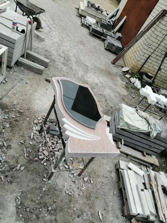

Gra4 Опубликовано 26 февраля, 2023 Опубликовано 26 февраля, 2023 1 минуту назад, Владимир1986 сказал: Для прочности можно сзади к плитке обрезок какой нибудь небольшой приклеить и сделать грибком... 👍 👍 👍 Там и так грибком, это надгробка 3ка и уже в нише 2см на поверхности остальное в памятнике
