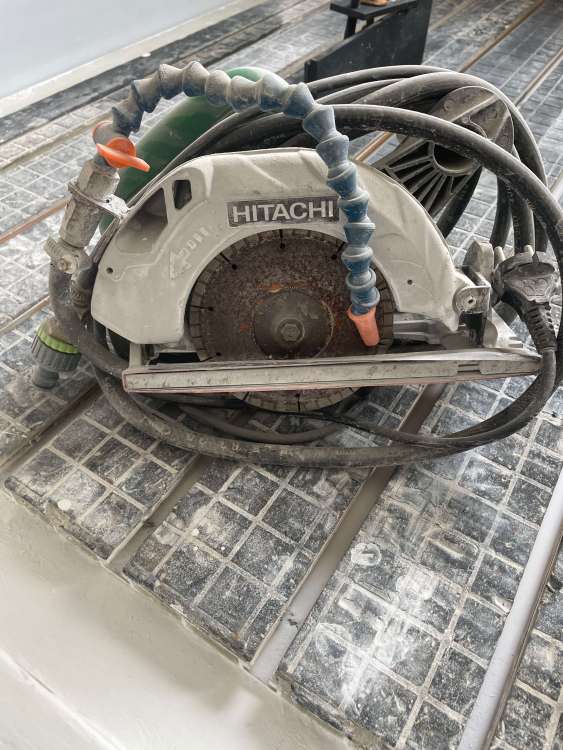

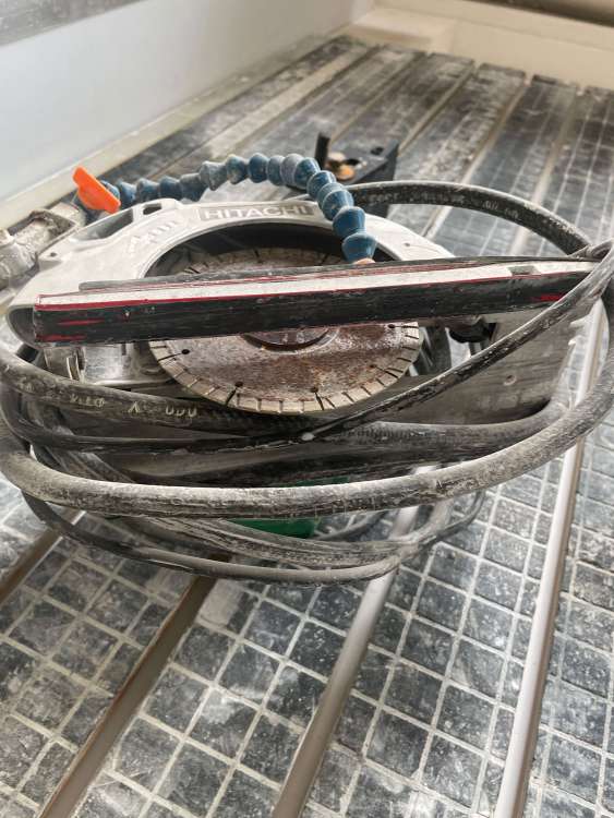

Анфим Опубликовано 1 марта, 2023 Опубликовано 1 марта, 2023 3 часа назад, антропов роман сказал: циркулярка по камню ваще первый раз вижу-слышу...ещё и маслопривод...ишь. Так с года так с 94 я практикую такую резку. Как диски начили появляться так и начал резать и не только ниши . По длине тоже удобно. Это ж не спец инструмент , а по дереву. Раньше просто шланг прицеплял и резал. Потом трубку медную приладил, ну потом уж систему сож. А так это обыкновенная по дереву циркулярка.Единственное что надо в сапогах резиновых и перчатки диэлектрические одевать.Хотя я и так пилил))) Порой пощипывает))) Делал еще второпластовые подпятники на основание, что бы по мрамору не царапала, но потом отказался от них … изолента синяя наша все))) 5 часов назад, антропов роман сказал: ...поясни для тёмных... Просветляйся ))) это стоит масленный насос гидравлический и он крутит машинку. Тяжелая , дорогая штуковина ))) 1
