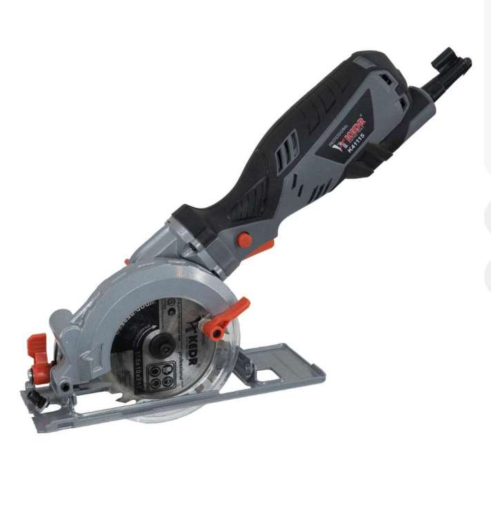

kalistratoff Опубликовано 2 марта, 2023 Опубликовано 2 марта, 2023 (изменено) На днях прикупил супер мордорез. Сейчас стали делать. Двигатель высоко не заливает, в комплекте алмазный диск, можно пилить под 45 градусов наклон, оборотов всего 3500. Бренд Кедр. Очень не дорого. Есть подороже бренды. В комплекте линейка. Ещё не опробывал. Изменено 2 марта, 2023 пользователем kalistratoff

Анфим Опубликовано 3 марта, 2023 Опубликовано 3 марта, 2023 19 часов назад, kalistratoff сказал: На днях прикупил супер мордорез. Сейчас стали делать. Двигатель высоко не заливает, в комплекте алмазный диск, можно пилить под 45 градусов наклон, оборотов всего 3500. Бренд Кедр. Очень не дорого. Есть подороже бренды. В комплекте линейка. Ещё не опробывал. Не удобно пилить. 6 часов назад, zelenok сказал: Очень давно равнодушен к алкоголю, иной раз бывает тоска по общению за пузырём-другим-третьим, но вот эту прививаемую "культуру пития" не понимаю, совсем, скорее отказываюсь понимать это точно не для нас 3
kalistratoff Опубликовано 3 марта, 2023 Опубликовано 3 марта, 2023 (изменено) @Анфим вся фишка двигатель не бьет током. А пилить так же как и твоим. за ручку зачем держать? Держи за корпус. А вообщем посмотрим как приживётся. Так то три мордореза есть, как у тебя. И да есть выход под пылесос и шланг. Можно вообще сухорезом. Изменено 3 марта, 2023 пользователем kalistratoff
Анфим Опубликовано 3 марта, 2023 Опубликовано 3 марта, 2023 @kalistratoff фиг его знает))) я своим приноровился и так как сам делал , так и других учил. Сейчас фрезером …

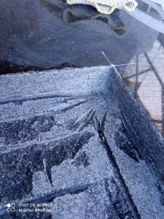

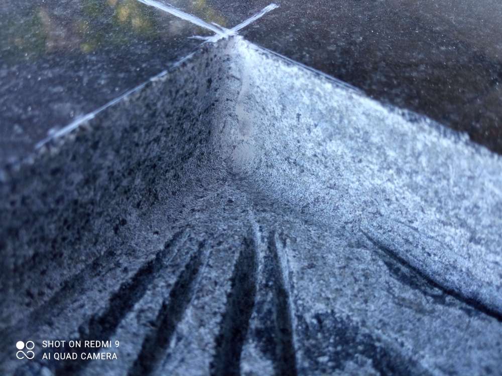

Sportsmanvk Опубликовано 30 августа, 2023 Опубликовано 30 августа, 2023 Подскажите пожалуйста, как правильно выбрать углы в нише в мраморе?
Gra4 Опубликовано 3 сентября, 2023 Опубликовано 3 сентября, 2023 В 30.08.2023 в 17:11, Sportsmanvk сказал: Подскажите пожалуйста, как правильно выбрать углы в нише в мраморе? Пшм
P@lbI4 Опубликовано 7 сентября, 2023 Опубликовано 7 сентября, 2023 В 30.08.2023 в 16:11, Sportsmanvk сказал: Подскажите пожалуйста, как правильно выбрать углы в нише в мраморе? скарпелями тоже возможно 1

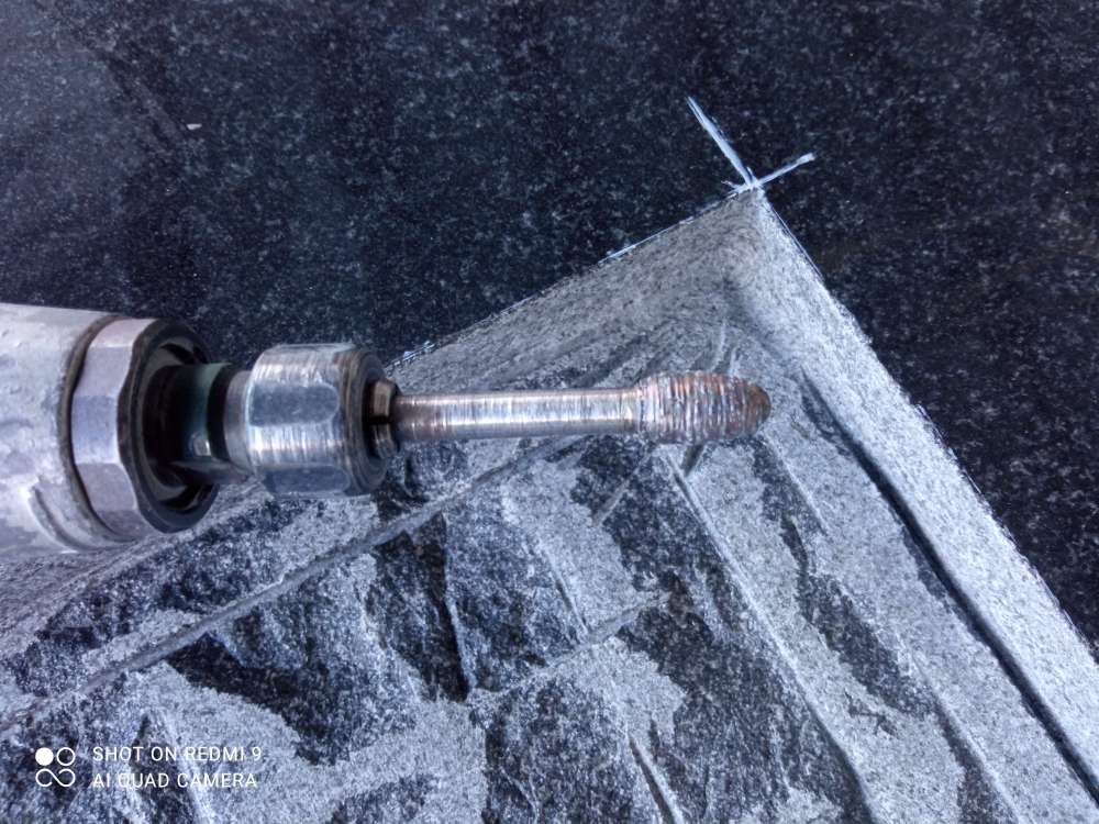

Gra4 Опубликовано 1 октября, 2023 Опубликовано 1 октября, 2023 В 07.09.2023 в 16:03, Den* сказал: Какими дисками для пшм пользуетесь? Бор-фрезы. Конусы,пуля,что попало под руку. У меня по граниту,пользуюсь и для мрамора
антропов роман Опубликовано 1 октября, 2023 Опубликовано 1 октября, 2023 (изменено) В 07.09.2023 в 15:03, Den* сказал: Какими дисками для пшм пользуетесь? Брал с машины... говорят украинские. стоила 2500-3000 (точно не помню) ... Имела форму "пуля", т.е. с острым кончиком и больше в объёме...за несколько лет скаталась вот до такого состояния... Шушрал и розочки и птичек и углы в нишах. Изменено 1 октября, 2023 пользователем антропов роман 1
Gra4 Опубликовано 2 октября, 2023 Опубликовано 2 октября, 2023 @антропов роман цена конечно космос , вроде примерно за столько же целый набор из 20ти штук взял. Китай в деревянной коробочке,где-то выставлял тут давно не помню 1
