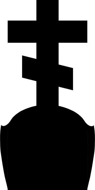

Akakey Опубликовано 10 марта, 2023 Опубликовано 10 марта, 2023 Вопрос к резчикам: сколько вы возьмете за такой крест? Чисто за контур и если с такими фасками?
Церетели Опубликовано 10 марта, 2023 Опубликовано 10 марта, 2023 (изменено) Если ручками, то тысяч 10 вместе с полировкой и фасками работнику и свой % приляпывай. Это если решитесь из гранита делать Изменено 10 марта, 2023 пользователем Церетели 1
Akakey Опубликовано 10 марта, 2023 Автор Опубликовано 10 марта, 2023 @kalistratoff гранит карельский @Церетели Спасибо, да, из гранита карельского
Калуга Опубликовано 10 марта, 2023 Опубликовано 10 марта, 2023 Простая, топорная работа. С фасками максимум 5-6 тысяч.
Церетели Опубликовано 10 марта, 2023 Опубликовано 10 марта, 2023 1 минуту назад, Akakey сказал: @kalistratoff гранит карельский @Церетели Спасибо, да, из гранита карельского Но всё зависит от местных расценок. Я судил по Нижегородским. Так же всё от качества зависит, как креста, так и полировки. 1
Akakey Опубликовано 10 марта, 2023 Автор Опубликовано 10 марта, 2023 @Церетели Я поэтому и спрашиваю, чтобы все расценки узнать, примерно так и думала @Церетели а если вот такой из единой плиты, полностью полированный. Сколько бы взяли?
Владимир1986 Опубликовано 10 марта, 2023 Опубликовано 10 марта, 2023 13 минут назад, Церетели сказал: Я судил по Нижегородским. Всё верно судите, с полировкой в червонец выйдет... 👍
Калуга Опубликовано 10 марта, 2023 Опубликовано 10 марта, 2023 22 минуты назад, Akakey сказал: а если вот такой из единой плиты, полностью полированный. Сколько бы взяли? Я бы контур вырезал на фрезере, чтобы отходы потом применить где-нибудь ещё, а заполировал торцы вручную. С клиента взял бы 18.000. Полировка торцев 5.000, вырезал на фрезере сам. Если бы делал оператор, то ему 3.000.
запоздавший Опубликовано 10 марта, 2023 Опубликовано 10 марта, 2023 1 час назад, Калуга сказал: Простая, топорная работа. С фасками максимум 5-6 тысяч. А где тут фаски? Грани это уже, от правильности линий и плоскостей будет зависеть вид креста. Я бы и за 10 не взялся, криво делать не умею а выводить чтобы всё было одинаково и не играло 10 мне мало. К тому же внутренние углы острыми должны быть, полировать геморой. 1 2
Владимир1986 Опубликовано 10 марта, 2023 Опубликовано 10 марта, 2023 Да чё там мелочиться, грач за 10 ку только вырезал бы, ещё 10 ка за полировку... 😁😁😁Угольник в подарок... 😀😀😀 1
Калуга Опубликовано 10 марта, 2023 Опубликовано 10 марта, 2023 (изменено) 13 минут назад, запоздавший сказал: А где тут фаски? А разве фаски на чертеже не видны? Очень простая работа. 5.000 максимум за работу. С клиента 9.000- 10.000. Врукопашку 4-5 часов работы. Изменено 10 марта, 2023 пользователем Калуга
запоздавший Опубликовано 10 марта, 2023 Опубликовано 10 марта, 2023 да, простая когда самому не резать и не полировать. 5 часов назад, Akakey сказал: Вопрос к резчикам: сколько вы возьмете за такой крест? Чисто за контур и если с такими фасками? к резчикам вопрос так то... 2 1
Владимир1986 Опубликовано 10 марта, 2023 Опубликовано 10 марта, 2023 Кресты очень тяжёлая работа, если без уголка с немного кривыми блоками, ну и там по полировки не совсем гуд, то за 9 тысяч сделаю, уговорили... 😁😁 2
Калуга Опубликовано 10 марта, 2023 Опубликовано 10 марта, 2023 (изменено) 5 минут назад, запоздавший сказал: да, простая когда самому не резать и не полировать. Лет 30-40 назад без вопросов. Сейчас даже маленькую болгарку 5 минут держать проБлематично. А своих резчиков-полировщиков натаскал. Для них это очень простая работа. Изменено 10 марта, 2023 пользователем Калуга
запоздавший Опубликовано 10 марта, 2023 Опубликовано 10 марта, 2023 лет 40 назад даже пустячное повреждение полировки с намёком на что то было ух. тут же надо чтобы плоскостя которые фаски не играли, не подожглись при полировке на гранях, были одинаковыми справа и слева, линии схода не плясали. не ну если сделать по Быстрому то другое дело. Но будет плохо выглядеть. я исхожу из того что нужно сделать хорошо чтобы идею не обкакать
Калуга Опубликовано 10 марта, 2023 Опубликовано 10 марта, 2023 Так с самого начала надо нормально работать, а не косячить. Тогда никаких проблем не будет. А Владимир правильно про угольник намекнул. Тут без него (угольника) не обойтись. А по быстрому мы не работаем - потом боком может выскочить. 1
запоздавший Опубликовано 10 марта, 2023 Опубликовано 10 марта, 2023 Калуга, да пожалуйста, сделает твоя мастерская за пол цены пожалуйста, я за себя говорю ибо понимаю сложность. 2
Калуга Опубликовано 11 марта, 2023 Опубликовано 11 марта, 2023 (изменено) Ну почему за полцены? Всё просчитано. Кстати, это зарплата рабочих, а с клиента другая сумма. 1 на лазере разметка креста и фасок 5-10 минут 2. На торцовочном станке прорезаем крест 20-30 минут (про угол 90 градусов не думаем - станок его автоматически делает) 3 врукопашку дорезаем крест и режем фаски час максимум 4.Полировка торцев и фасок 2 часа (c полировкой вообще проблем нет. Все поверхности прямолинейные) Некоторое время на перетаскивание заготовки с одного места на другое. Если посчитать работу, то получается 150.000-180.000 в месяц. Нормальная зарплата вне сезона при 8-ми часовом рабочем дне и 5-ти дневной рабочей неделе. Про сезон я вообще молчу. При желании можно зарабатывать гораздо больше. А ручники у меня всегда заняты. Найти им работу вне сезона уже моя головная боль. Они об этом думать не должны. Изменено 11 марта, 2023 пользователем Калуга 1 1
