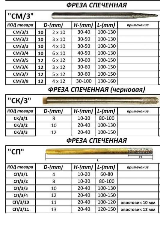

Всем привет!! Уважаемые профи, подскажите пожалуйста новичку... Вообщем пытаюсь освоить фрезерный станок(название  станка прикрепил, 5.5 двиг)
Черпал инфу где только мог, но увы, толи лыжи не едут, толи я ......)  Сейчас пытаюсь обработать гранит, при обрезе жуткий звук, одну фрезу я  погнул  уже, (параметры были таковы: 1800/450мм в мин. 0.5мм за проход, 16000обр., первых два слоя норм , потом треш, страшный звук-пауза, переписал стало: 1200/300 мм. в мин 0.3 за проход- такая же история, добавлял-убавлял обороты пофиг, при добавлении даже хуже! Подскажите пожалуйста с каких параметров мне начать обрез? С черновой тоже не понятно, многие пишут что работают только чистовой по слоям ,но я не нашел инфы. Подскажите пожалуйста параметры, с чего начинать.. фрезы буду использовать такие как на фото(d10). Заранее благодарю за инфу по теме)
IMG-20230307-WA0001.thumb.jpg.32bbe0accdce2e8ac92a996902830fa3.jpg IMG_20230502_200941.jpg
Во фрезах этих очень сомневаюсь. Закажи проверенный инструмент у него https://graverstone.ru/profile/1518-mrmeskys/

Фрезы у Зенона взял!

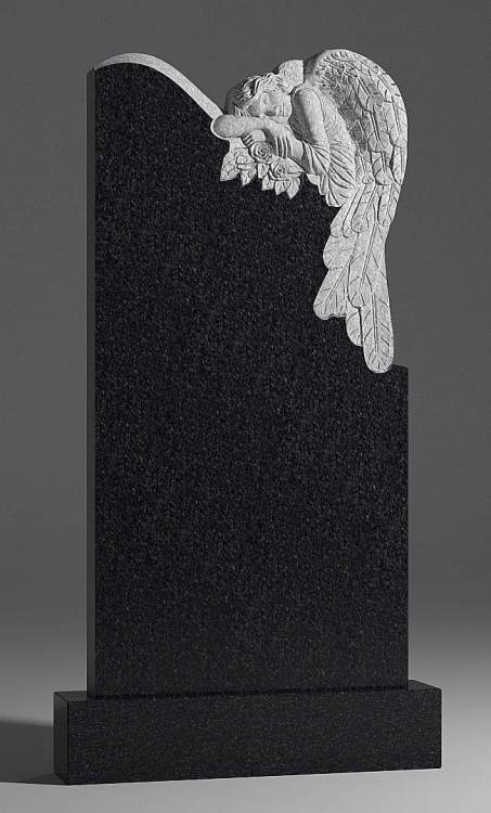

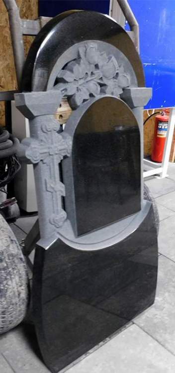

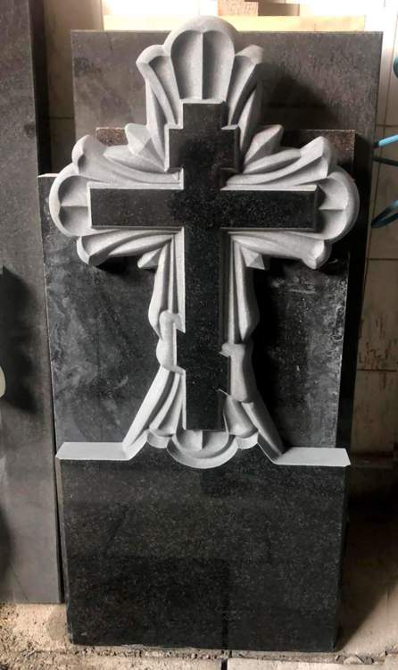

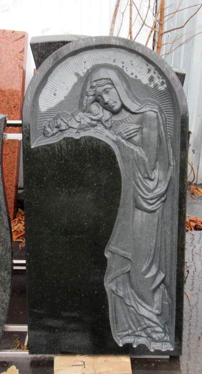

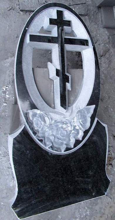

При таком методе надо обязательно обрезку сначала применять, и если обработку начинать обводкой, то обязательно снаружи. Я все свои изделия так делаю, без черновой

Подскажите какой фрезой работать, чтобы сразу и только чистовой работать?

Красота!!!!! А сколько по времени у вас была обработка ангела с цветами? Это 1000/500 же размер?)

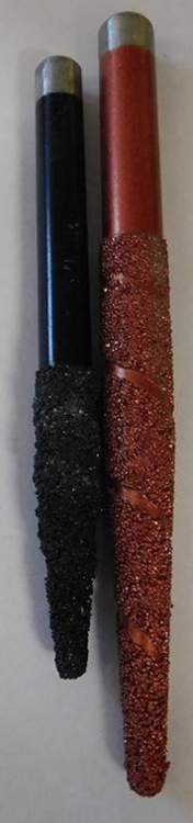

Есть красная такая, Зенон положил, сказал что она работает!! А синие спеченые плохие?
Спеченных цветных не бывает (может я просто не встречал) .
Цветные, обычно, вакуумное мультинапыление. Голубые у меня плохо себя зарекомендовали. Хорошо работают чёрные, красные, синие, зелёные.
Да, но можно применять и просто смещение, 3Д смещение или спираль, но в нашем случае обязательно снаружи. Хотя есть частные случаи, исключения. Но это можно применять, когда уже опыта наберёшься.
Изменено пользователем Калуга
1 час назад, Калуга сказал:
Скорее всего я что то напутал, правильно сказали нужно записывать))) Так вот фрезы у меня как на фото, которое я выложил , они синие , взял еще черновые зеленые, ну скорее от не знания...
