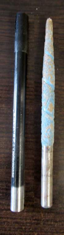

mrmeskys Опубликовано 3 мая, 2023 Опубликовано 3 мая, 2023 На спеченных цветной бывает хвостовик-"золотой", черный, красный синий...

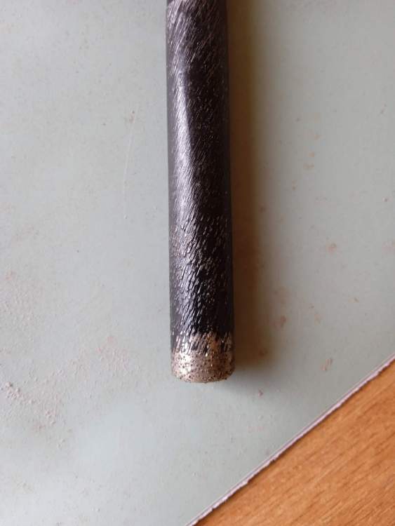

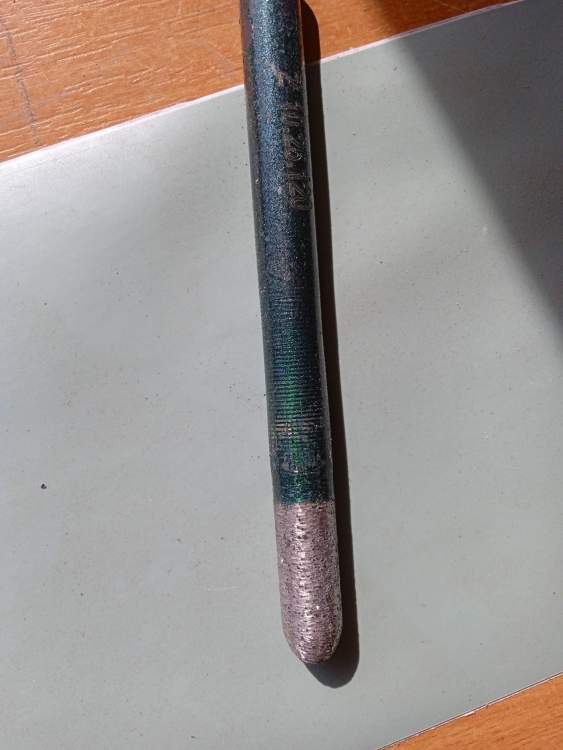

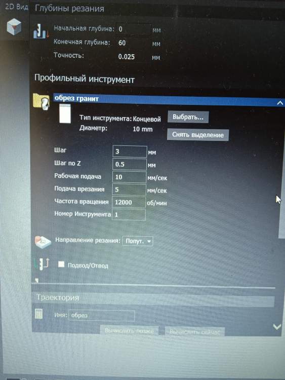

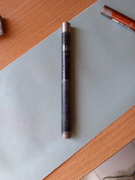

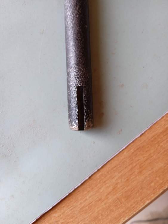

Grek111 Опубликовано 4 мая, 2023 Автор Опубликовано 4 мая, 2023 Всем привет! Я попробовал сделать обрез (параметры на фото) первые два слоя еще более менее, но потом снова начался ужас , я пробовал и замедлять и играть оборотами - без успешно, звук пугает( . Потом взял поменял фрезу на зеленую(фото) знаю она не для обреза , но она режет, и звук не такой жестокий. И вот беру я концевую фрезу и заметил, что она как будто работает не всем диаметром, на фото видно где "слизывает", практически с одной стороны, ну возможно я ошибаюсь, но по звуку как раз как будто ее и болтает и фреза то не кривая, как первая ,про которую я писал. Что это может быть? Еще скажу про такой момент, я фрезу эту вставил в цангу только на половину, зажал очень хорошо!! Цанга, фрезы все новое! 1 час назад, Grek111 сказал: Всем привет! Я попробовал сделать обрез (параметры на фото) первые два слоя еще более менее, но потом снова начался ужас , я пробовал и замедлять и играть оборотами - без успешно, звук пугает( . Потом взял поменял фрезу на зеленую(фото) знаю она не для обреза , но она режет, и звук не такой жестокий. И вот беру я концевую фрезу и заметил, что она как будто работает не всем диаметром, на фото видно где "слизывает", практически с одной стороны, ну возможно я ошибаюсь, но по звуку как раз как будто ее и болтает и фреза то не кривая, как первая ,про которую я писал. Что это может быть? Еще скажу про такой момент, я фрезу эту вставил в цангу только на половину, зажал очень хорошо!! Цанга, фрезы все новое!
mrmeskys Опубликовано 4 мая, 2023 Опубликовано 4 мая, 2023 1 час назад, Grek111 сказал: я фрезу эту вставил в цангу только на половину, зажал очень хорошо это как понимать?
mrmeskys Опубликовано 4 мая, 2023 Опубликовано 4 мая, 2023 Оставить фрезы вне цанги 75 мм и обороты под 10000 об/мин
kalistratoff Опубликовано 4 мая, 2023 Опубликовано 4 мая, 2023 на фото видно фрезу в цанге проворачивало. 1
Grek111 Опубликовано 4 мая, 2023 Автор Опубликовано 4 мая, 2023 2 часа назад, mrmeskys сказал: Оставить фрезы вне цанги 75 мм и обороты под 10000 об/мин т.е я не прорежу к примеру стелу 80 мм , в любом случае доработка руками, правильно понял?) 3 часа назад, mrmeskys сказал: это как понимать? в цанге в отверстие вставил наполовину) глубже нужно, я это понял, спасибо. Спасибо огромное всем за помощь!!! С обрезом вроде как понятно стало, с рельефом завтра буду пробовать, а вот тут подскажите какую стратегию обработки использовать??(именно крест) глубина около 4мм
mrmeskys Опубликовано 5 мая, 2023 Опубликовано 5 мая, 2023 8 часов назад, Grek111 сказал: т.е я не прорежу к примеру стелу 80 мм , в любом случае доработка руками, правильно понял?) Доя 80 мм лучше брать фрезу 12.12(13)-30 (25)-50 . П всем китайским стандартам-полная длина фрезы диаметром на 10 мм не больше 100 мм, а на 12 не больше 120 мм. Но, по нашим многочисленным просьбам, китайские производители "пошли нам на встречу" и делают диаметр 10 на длиной 120 мм и диаметр 12 на 150 мм. .. А это по жесткости "на гране фола", так что нужно вылет фрезы делать как можно короче. Сейчас для увеличения жёсткости изготовили фрезы диаметром хвостовика 12,7 мм с диаметром сегмента 13 мм. Ужасный звук фрезы-это вибрации и резонансы. Длину фрезы нужно учитывать не только при отрезных и черновых фрезах, но и работая с чистовыми. Не стремитесь приобретать длинные фрезы, "на все случаи жизни". Если глубина Вашего рельефа не больше 50 мм, вполне хватит фрезы с размером 12.4-60-120-я про вакуумное мульти напыление... и не нужно брать 12,4-100(80) -150... 1
