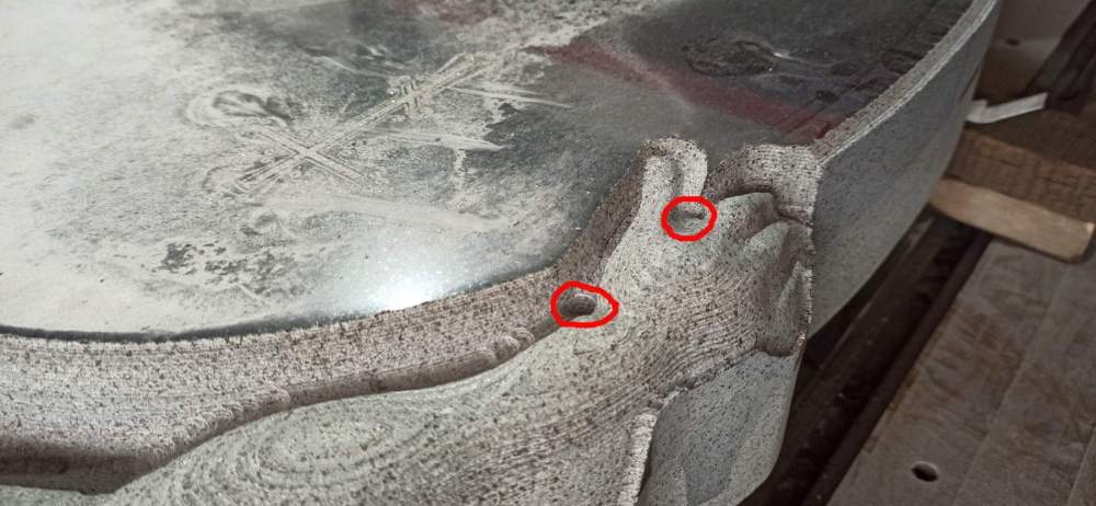

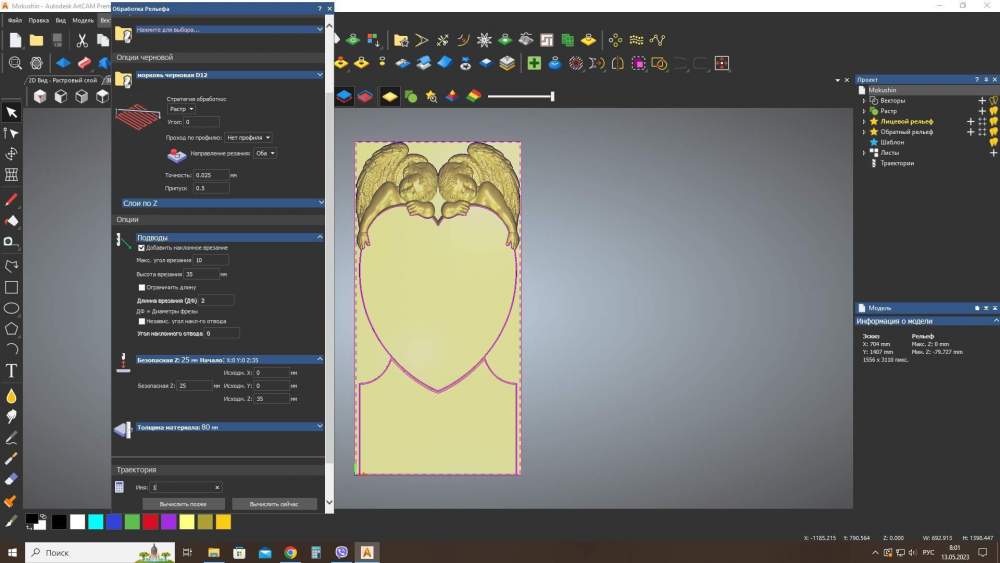

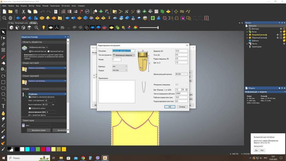

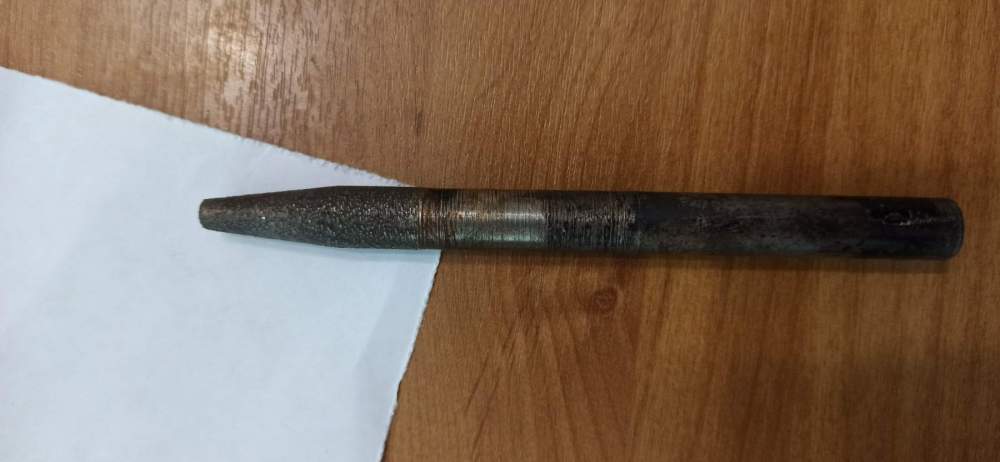

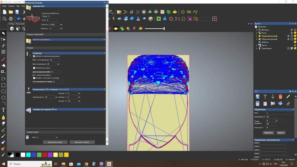

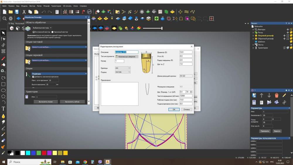

Доброе утро, уважаемые специалисты. Помогите советом начинающему самоучке. Дело в том, что при чистовой обработке рельефа, фреза как бы засверливается в некоторых места образуя углубления. Соответсвенно далее уже не касается материала. Камень гранит Габбро. Фреза коническая сферическая D12мм. Только осваиваю ArtCAM и возможно не совсем правильные настройки при создании управляющей программы. Заранее благодарен.

Не делайте на граните при чистовой обработке шаг больше 0,2 - 0,3 мм

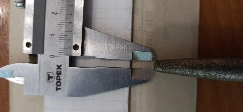

на черновой  не стирается такой инструмент?
Спасибо. Причина проблемы в этом?
2 минуты назад, goshanjke сказал:
Стирается, для чистовой ставлю другую фрезу, я имею в виду такого же типа но новее.
Спасибо. Причина в этом?
6 минут назад, Евгений13 сказал:
Скорее всего да, но для чистовой я бы применил другую фрезу с более меньшим радиусом. Качество фрезеровки будет лучше.
8 минут назад, Калуга сказал:
Дело в том, что это не первый раз. До этого делал черновую фрезой D12, а чистовую D10. Но из-за этих "врезов" фреза моменально стачивалась и соответственно так же не касалась материала. Хотя на D10 шаг ставил 0.2мм.
Шаг по Z у D10 какой был?
А уклон применяли?
Изменено пользователем Калуга
12 минут назад, Калуга сказал:
А уклон применяли?
Так же 1мм. Уклон в смысле наклонное врезание? Да, всегда с наклонным врезанием делаю, только параметры не трогаю, все по умолчанию. Может я не правильно измеряю радиус вершины фрезы? (  фото  для примера D12)
Изменено пользователем Евгений13

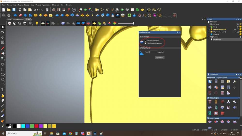

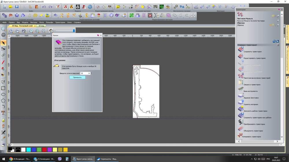

Уклон и наклонное врезание совершенно разные понятия. Уклон ещё можно игнорировать на мягких материалах (мягкое дерево, пенопласт...), на твёрдых материалах его применение необходимо, если Вы его не применяете - отсюда и эти зарывания фрезы.

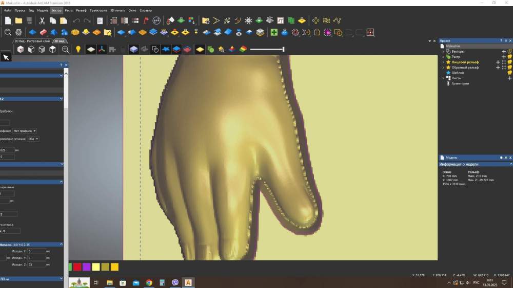

_viber_2023-05-13_08-32-59-909.thumb.jpg.7f0d8a13176a491045f95dc08b9558c3.jpg.8b3902c05e711741bf992d8201a26409.jpg
Судя по этому углу у модели нет уклона:dontknow:. Не так страшны "засверливания"(хотя на спечёнках они могут быть и фатальными:hmm:), как отсутствие уклона или недостаточный уклон.
Уклон модели и сглаживание-важные инструменты при работе с моделями для обработки гранита.
1 минуту назад, Калуга сказал:
Все, сообразил. Спасибо. Прошу прощения за мою безграмотность. Уклон применяется и в черовой, и в чистовой обработке? И я не совсем понимаю какой ставить тип уклона (добавить материал, либо обрабатывать заготовку). Уклон в 10 градусов приемлим?
Для дерева 5-10, для мрамора 12-15, для гранита 20-25. Чем твёрже материал, тем большая величина уклона. Уклон делается перед составлением УП. Поэтому черновая или чистовая - какая разница.
6 минут назад, Калуга сказал:
Да, действительно, разницы нет. Огромнейшее спасибо!
23 минуты назад, zelenok сказал:
Спасибо. Прошу прощения, уклон и сглаживание применяются совместно или в зависимостии от модели? И снова вопрос по типу уклона (с велечиной % мне уже разьяснили) и % степени сглаживания (или на "глазок")?

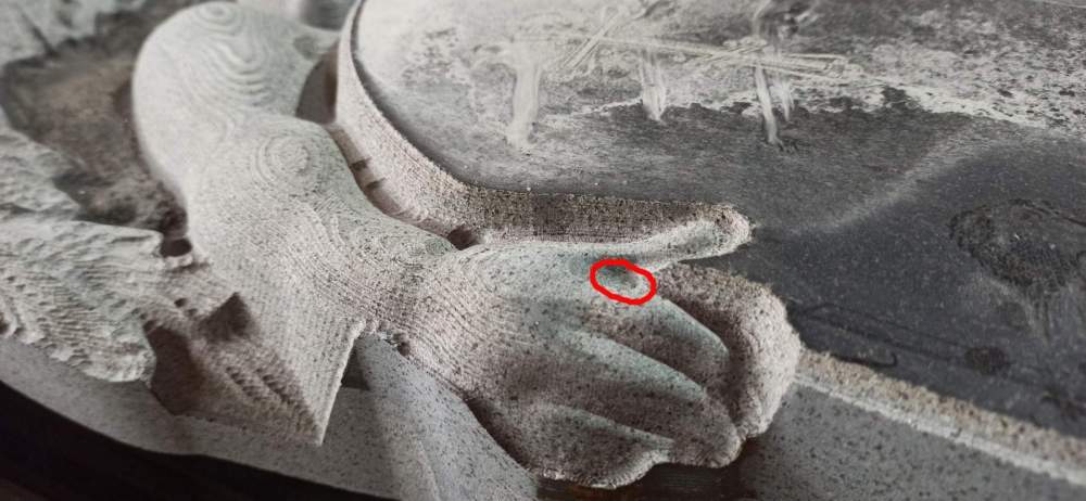

да фигня этот уклон. ну поставь 20% и сделай симуляцию и посмотри на эти места. ничего не измениться.
2 часа назад, Connar сказал:
и сделай симуляцию
Суть симуляции в повторении профиля фрезы, а суть уклона-избегать вертикального удара носом при  погружении в материал на рабочей скорости(некоторые стратегии этим не грешат). На пенопласте всё здорово, на граните-дикий износ кончика, обломы инструмента, вибрации и визг:dontknow:
9 часов назад, zelenok сказал:
 Нужно предварительно осматривать сомнительные места-сглаживать или лечить дыры. Так-то по готовности найдётся ещё море косяков, ненужных или нелогичных мест в рельефах, так что править можно бесконечно:lol:
Согласен с Zelenok! Каждую новую модель обязательно просматриваю на наличие "тёмных дыр"....исправляю в скульпторе)
Особенно много "злачных мест" между листьями и стеблями цветов)) Заказчик не видет разницы до и после исправлений...а фреза ой как визжит, и уклон не поможет))

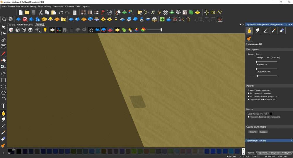

Подскажите ,как вылечить такое
2 часа назад, goshanjke сказал:

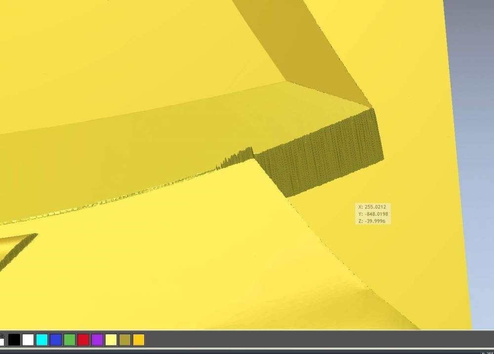

Я обратил внимание, что в 2008 ArtCAM появляются крупные зубцы и перепады там, где на модели их нет. В 2012 ArtCAM таких глюков с той же моделью и стем же разрешением уже не наблюдается. С чем это связано ХЗ, но может кому на заметку пригодится.
3 часа назад, goshanjke сказал:
Если выбрать в кисти сглаживание "только удаление", кисть размером в один пиксель и усилие в 1. Приблизив максимально можно аккуратно этот гребень удалить.

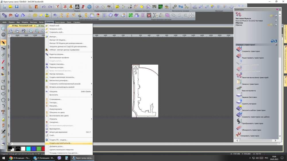

Подскажите, как задать уклон модели в арткам2014, что-то найти не могу
@goshanjke  в 14-м не знаю, в 12м-так:
Строка ниже выделенной:
