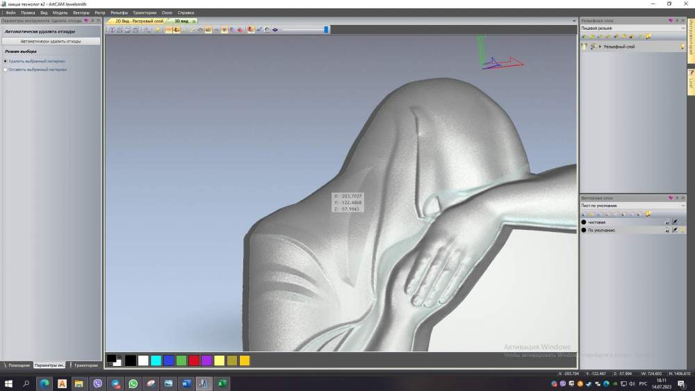

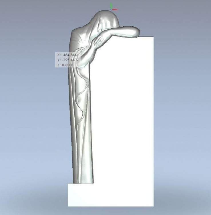

хоетл бы посоветоваться по глубине фрезеровки, z=-57 нижняя точка,  нормально ли будет смотреться? камень 1600х700х80

Можете подсказать по поводу уклона модели, вот здесь уклон сделал 20 гр, но съедается часть модельки, как грамотнее всего УП делается?
При вставлении модели в заготовку, немного уменьши её. Все проблемы пропадут. Размер модели немного уменьшится, но без этого ничего не получится.
51 минуту назад, goshanjke сказал:
Обводить до добавления уклона:aai:
Если в модели предварительно уклон не был сделан, то это прямой путь к поломке фрез и порче заготовки.
так я и не запрещаю делать уклон. только надо сначала обводить по контуру, а уже потом уклон добавлять.
а этого ангелочка я даже без уклона делал, но не советую повторять за мной:aag:
Уклон можно сделать в любое время хоть до, хоть после обрезки. Главное - правильно впихнуть модель в заготовку.
32 минуты назад, Калуга сказал:
Одно-же взаимоисключает другое:hmm:
Мы всегда подразумеваем модель по картинке-рендеру с исходника. Исходник всегда имеет свои минимальные габариты и соотношение сторон. Любое изменение должно иметь под собой какое-то обоснование и оговорку, даже под лом, которым это будет изготавливаться. Модель сделанная для дерева не всегда будет похожа на готовое изделие в граните. Для многих моделей этот аспект фатален.
Сначала впихивают, задают контуры, потом внимательно рассматривают на наличие отвесных углов и сомнительных мест и прочих дыр, и только потом работают с уклонами и прочими сглаживаниями:hmm:То что арткам вытеснит уклонами за габариты исходника-мало кого должно интересовать, тем более на собственную глубину модели(тоесть остаток заготовки по высоте проще тупо отрезать, что-бы не мешалась:aag:), исключая особые случаи, когда сглаженный переход к краю необходим(например двусторонка):hmm:
При неправильном впихивании все потуги коту под хвост. И всё же - главное правильно впихнуть. Остальное - второстепенно.
13 минут назад, Калуга сказал:
Я и говорю-одно взаимоисключает другое. Сначала впихиваем, потом работаем. Так-то технологических карт по последовательному проведению этих операций вроде не встречалось:hmm:можно и околонаучно поспорить или просто порассуждать вслух:aag:
Естественно. При впихивании уже по умолчанию учитываешь уклон. Поэтому в дальнейшем при составлении УП и в обработке проблем не возникает.
Изменено пользователем Калуга
спасибо всем, вроде более менее разобрался
я просто до этого уклон вообще не использовал)) вот решил попробовать.
по поводу сглаживания, хотел бы тоже разобраться, выделяем вектором проблемный участок и сглаживаем его? или как это грамотнее сделать
