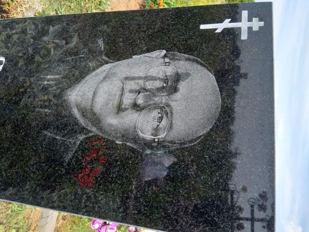

Марина Викторовна Опубликовано 9 июля, 2023 Опубликовано 9 июля, 2023 Здравствуйте! На гранитном памятнике 2021 года установки на портрете появились темные подтёки полупрозрачные. Портрет гравировка на станке. Водой не отмываются пятна. Можно ли почистить ацетоном, а потом фасадной акриловой краской весь портрет обновить? Или эти пятна неравномерно от краски проявятся? Что лучше краска или оксид цинка? Фото выкладываю. Спасибо за любые советы.
Сергей Goрбуноv Опубликовано 9 июля, 2023 Опубликовано 9 июля, 2023 Протереть растаорителем с щеткой тщательно. Если что-то останется покрыть акрилом или маслянной художественной краской. 2
rtven Опубликовано 9 июля, 2023 Опубликовано 9 июля, 2023 После растворителя особенно ацетона(портрет будет тёмным ) надо покрыть краской.

Connar Опубликовано 9 июля, 2023 Опубликовано 9 июля, 2023 я бы начал с обезжиривателя или бенз галоша
Марина Викторовна Опубликовано 9 июля, 2023 Автор Опубликовано 9 июля, 2023 Спасибо всем за советы! Сначала нужно растворителем весь портрет тереть? Не только пятна?
Денис Давыдов Опубликовано 10 июля, 2023 Опубликовано 10 июля, 2023 8 часов назад, Марина Викторовна сказал: Спасибо всем за советы! Сначала нужно растворителем весь портрет тереть? Не только пятна? Я подозреваю, что это моторное масло от бензиновой смеси триммера. Видимо когда косили траву. Может быть и птицы наследили. Попробуйте смыть ацетоном белой салфеткой. Посудная мочалка может оставить след. Потом хорошо намочите портрет и вотрите белой салфеткой краску. Небольшое количество, на палец. Так, чтобы покраска получилась полупрозрачной. Желательно не в жару. Сухой салфеткой начните аккуратно вытирать по периметру там, где краска начнёт высыхать. Потом аккуратно всё остальное. Краску в тюбике можно купить в канцелярском магазине. Акриловые белила. 1 1
rtven Опубликовано 10 июля, 2023 Опубликовано 10 июля, 2023 Я обычно покупаю акрил белила титановые или темперу развожу в маленькой бутылке 2 тюбика но пол бутылки воды бу3тылка маленькой миниралки. В итоге получается достаточно нежный белый цвет . фирма красски "Мастер - класс" другую брать не советую эта лучшая 1 1 1
Денис Давыдов Опубликовано 10 июля, 2023 Опубликовано 10 июля, 2023 Главное не пытаться покрывать неразведённой краской. Результат может получиться очень печальным. Портрет пойдёт пятнами. 1 1

Марина Викторовна Опубликовано 10 июля, 2023 Автор Опубликовано 10 июля, 2023 (изменено) Мне нужно сделать, чтобы эти черные пятна слились с общим фоном портрета. То есть не однородный портрет крашу, а проблемный с пятнами. Купила уже акриловую фасадную краску, белила титановые акриловые Мастер класс заказала тоже на всякий случай. Только их водой можно ли развести? По технологии нанесения на Ютьюбе ролики смотрю, вроде понятно что как. Изменено 10 июля, 2023 пользователем Марина Викторовна Уточнение

Марина Викторовна Опубликовано 10 июля, 2023 Автор Опубликовано 10 июля, 2023 Отмыть конечно попробую сначала, мыльный раствор, если не поможет то ацетон/обезжириватель. Но по виду там кислота какая-то выела краску. Поеду сразу со всем арсеналом средств на кладбище
Гарик Челнинский Опубликовано 10 июля, 2023 Опубликовано 10 июля, 2023 4 часа назад, Марина Викторовна сказал: Но по виду там кислота какая-то выела краску. Поеду сразу со всем арсеналом средств на кладбище Девяносто процентов там не кислота, а жир( еда, конфеты, остатки свечей)который вороны,голуби, чайки нужное подчеркнуть ели, сидя на памятнике. Я бы протер пятно растворителем 646( не уайт-спирит), потом мелом, чтобы подсушить. Этот мел убрал бы просто водой, подождал бы, когда высохнет портрет, и влажной чистой тряпкой протер бы памятник и сразу нанес бы краску.акрил, или белила титановые цинковые из арсенала художников по картинам.Но.. пятно проявится. И будет проявляться, пока его погодные условия сами не выведут( жара, дождь, суховей, пыльная буря, снег итд) Кардинальное решение проблемы затратно. То есть переполировка и нанесение заново. И ложится на плечи ответственного за захоронение, т,е родственников. 2 1
