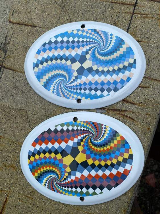

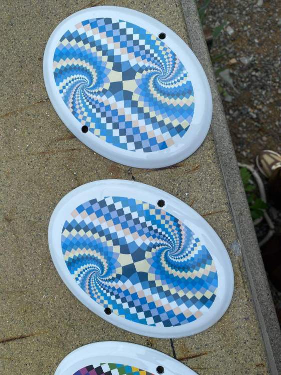

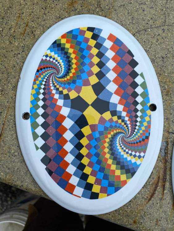

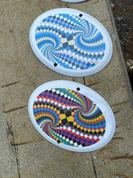

waerix Опубликовано 24 июля, 2023 Поделиться Опубликовано 24 июля, 2023 Все доброго времени суток! Удивел данный сайт, почитал, посмотрел, но, не нашел решение своей проблемы. проблема заключается в том, что после обжига керамики выцветает изображение, менял плотность, итог один и тот же, пробовал колупаться в настройках печи, тоже безуспешно Температура обжига 650-700 градусов Может кто сможет подсказать в чем проблема Ссылка на комментарий Поделиться на другие сайты Поделиться

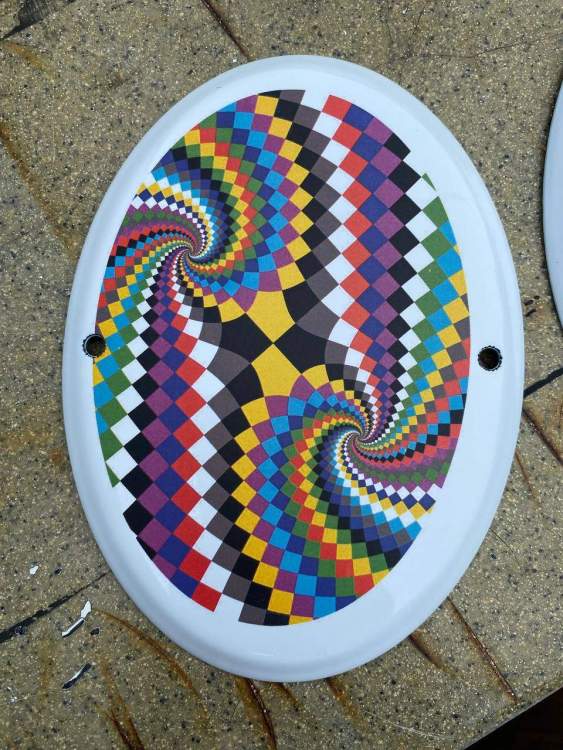

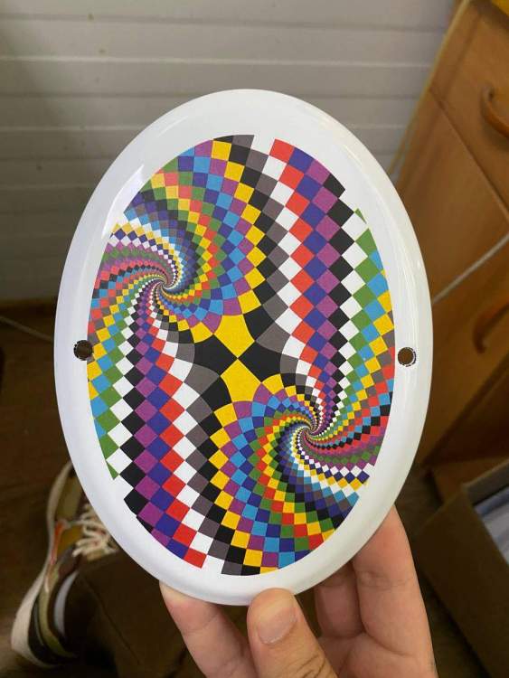

basilok Опубликовано 24 июля, 2023 Поделиться Опубликовано 24 июля, 2023 2 часа назад, waerix сказал: в чем проблема Не выгнан родной тонер. Ссылка на комментарий Поделиться на другие сайты Поделиться
waerix Опубликовано 25 июля, 2023 Автор Поделиться Опубликовано 25 июля, 2023 @basilokВыгнал родной тонер, вроде все хорошо Ссылка на комментарий Поделиться на другие сайты Поделиться
