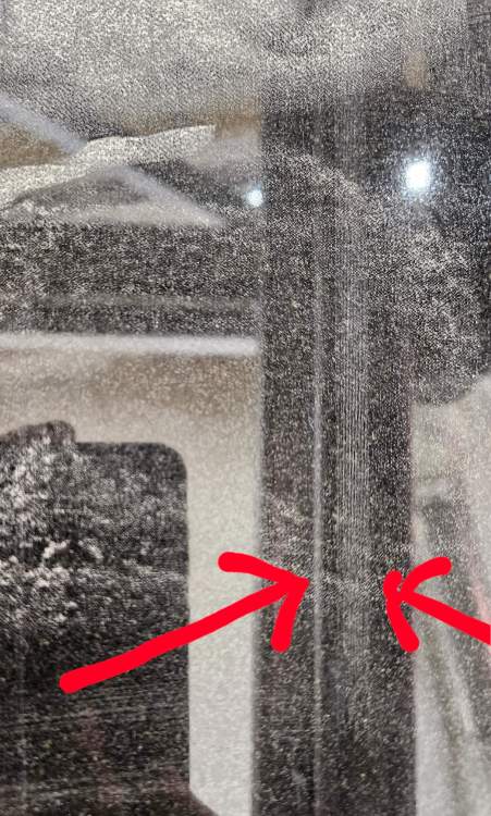

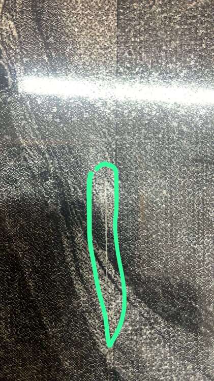

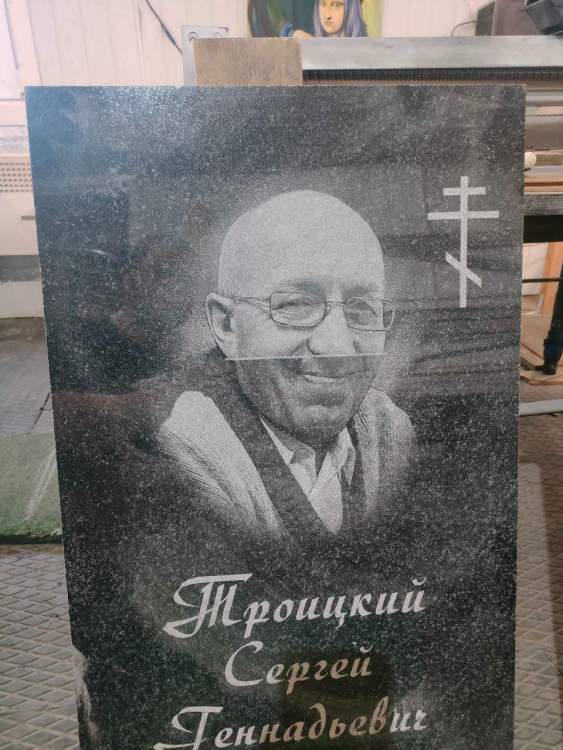

Grace Опубликовано 3 августа, 2023 Опубликовано 3 августа, 2023 Всем Доброго времени суток. Станок мучает меня который год. Сначала опишу, что в целом с ним делали: - Замена проводов трижды, первый и второй раз на сауновские, третий раз местные с форума. Последняя замена была год назад. - Отправляли плату и ударную головку. Плату на перепрошивку, а головку загнуло очередным косяком станка о камень, поэтому была полностью заменена. Это было 2 года назад. А теперь сама суть. Каждый год у станка что-нибудь, да случается. И, честно говоря, после переезда на новое место все четко решили, что полосы, остановки и другие его косяки - это скачки напряжения на старом месте пребывания. Т.к. в соседях было 2 автосервиса, вполне такое возможно. Однако, теперь у нас новое место, соседей нет вообще, но проблемы снова происходят. Самое стандартное - станок просто остановился. Без ошибок, без всего, просто перестал печатать. С пульта он управляется, программа кликается, т.е. это не зависания какие-то. И главное, камней через 5-6, а то и 10 остановка повторяется. Хорошо. Остановился, запустила снова, НО: он либо попадает как надо(очень редкий вариант), либо делает белую полосу(гравирует уже по гравированному), либо черную, либо один раз он вообще очень сильно перескочил, сделав большой пробел в полтора сантиметра. Но остановки не так страшны, как его внезапное желание продырявить камень... Как это происходит: во время работы иногда станок останавливается на секунду-две, после чего гравирует дальше как ни в чем ни бывало. Такое было и раньше. Но здесь, уже дважды такое произошло, станок останавливается на секунду, и по неизвестным причинам теряет лапкой плоскость, игла проходит глубже в камень и по направлению печати, из-за чего появляется большая жирная царапина. Помимо нее, после продолжения работы станок периодически оставляет странные полосы на изображении(последнее фото) Когда это произошло в первый раз - он не выдал ни одной ошибки. Сегодня же он выдал сразу 2. Одна после остановки и процарапывания, вторую после попытки продолжить работу. Причём после второй ошибки, достаточно было попробовать запустить еще раз и все пошло. Собственно, помогите советом, пожалуйста, что еще подкрутить/заменить можно? Например, нужно ли брать стабилизатор напряжения или БП, сможет ли именно кто-то из них спасти положение? Сейчас сезон, отправлять единственный станок в сауно нет возможности, простой на 2 недели может плохо сказаться.

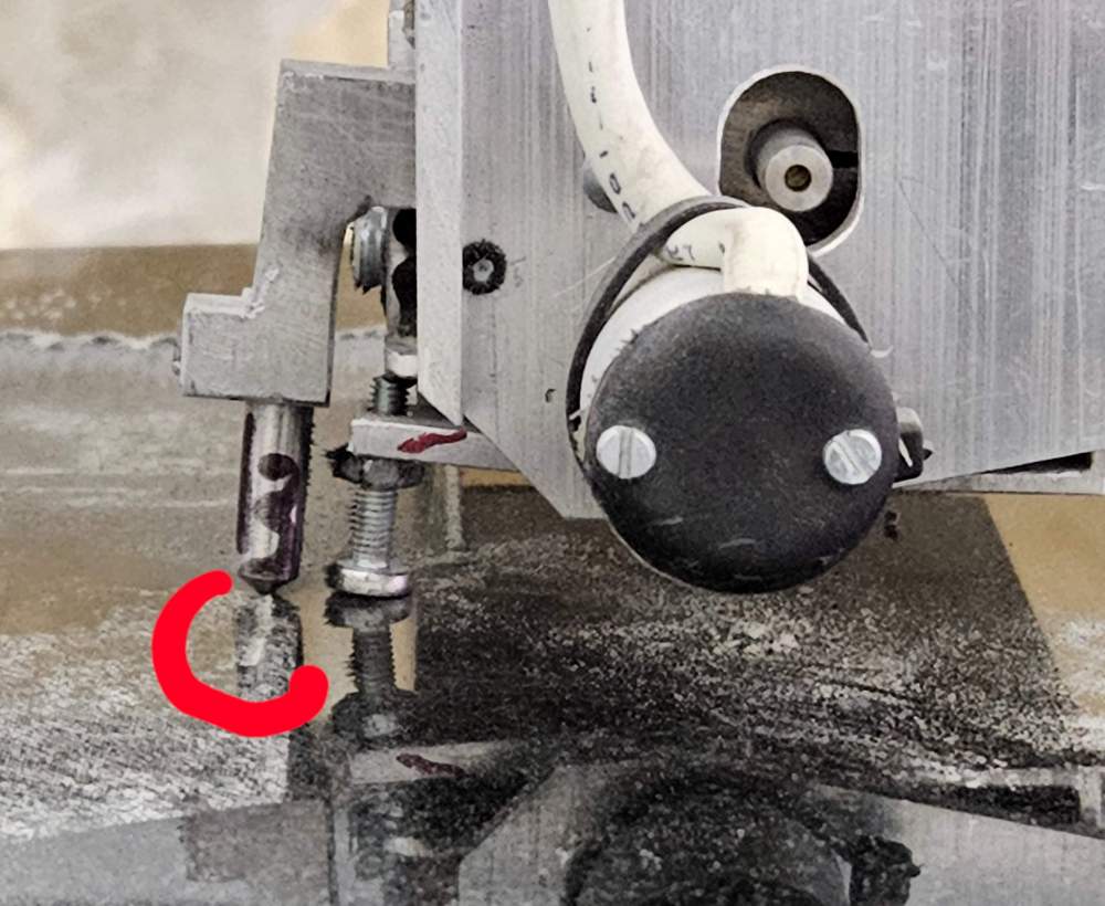

Гарик Челнинский Опубликовано 3 августа, 2023 Опубликовано 3 августа, 2023 Не мешало бы в первую очередь поменять страшный болт на лапке датчика уровня на нормальный шарик легкий, подтянуть гайку швп по z. Подтянуть сам верхний магнит согласно мануала.
a_chigincev Опубликовано 3 августа, 2023 Опубликовано 3 августа, 2023 1 час назад, Гарик Челнинский сказал: страшный болт на лапке датчика уровня Лапки датчика уровня из болтов слишком сложно говорили они!! Но ты все делаешь не так!!!
Гарик Челнинский Опубликовано 3 августа, 2023 Опубликовано 3 августа, 2023 4 часа назад, a_chigincev сказал: Лапки датчика уровня из болтов слишком сложно говорили они!! Но ты все делаешь не так!!! Не понял юмора, с одной стороны.С другой ошибки по z чаще всего из-за непонятных телодвижений, причем лапка сама еще и сломана.Ну... Каждый ...работает как хочет)

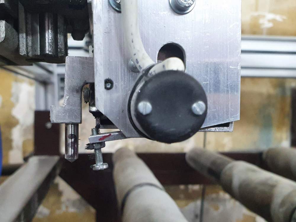

Jedka Опубликовано 3 августа, 2023 Опубликовано 3 августа, 2023 Это угол съемки такой ? или болт лапки тупо уперся в опорную планку нижнего магнита ... если так... то не вижу ничего удивительного. Лапа уперлась... мозги считают, что башка опустилась не достаточно низко и пытаются опустить ее еще ниже.... попутно дробя камень. 1
Grace Опубликовано 4 августа, 2023 Автор Опубликовано 4 августа, 2023 8 часов назад, Jedka сказал: Это угол съемки такой ? или болт лапки тупо уперся в опорную планку нижнего магнита ... если так... то не вижу ничего удивительного. Лапа уперлась... мозги считают, что башка опустилась не достаточно низко и пытаются опустить ее еще ниже.... попутно дробя камень. Само собой, во время работы она до туда не достает. Когда прорезала - уперлась. Данную фишку с болтом взяла не из головы, а отсюда же, у кого-то в теме было. Сауновские шарики с какого-то момента стали приходить с невероятно короткой ножкой и стачивались до минимума через 8 портретов где-то. Ладно, болты тоже выкидваю, пока есть полумесяцы для фигур буду их использовать. Спасибо! 9 часов назад, Гарик Челнинский сказал: Не понял юмора, с одной стороны.С другой ошибки по z чаще всего из-за непонятных телодвижений, причем лапка сама еще и сломана.Ну... Каждый ...работает как хочет) В стандартном положении без врезания в камень конструкция выглядит так. Я немного не поняла, к чему про то, что она сломана. Или тут тоже не норма? 1
Гарик Челнинский Опубликовано 4 августа, 2023 Опубликовано 4 августа, 2023 2 часа назад, Grace сказал: что она сломана. Или тут тоже не норма? На этом фото норм. Там ракурс неудачный был-показалось.Интересно про шарики, что они так быстро истираются-так быть не должно.
