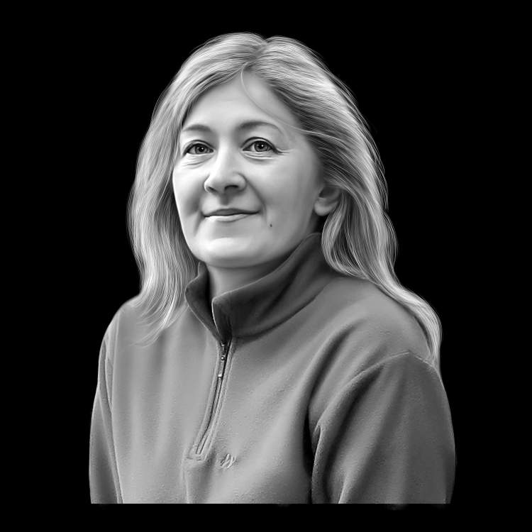

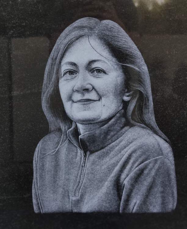

merci_kuku Опубликовано 8 сентября, 2023 Поделиться Опубликовано 8 сентября, 2023 Добрый день! Аналогичная предыдущей теме просьба - оценить работу художника, можно по 10б шкале..) Заказали гравировку на памятник , но по итогу, родственников, работа не устраивает. Основные претензии: скошенная правая щека, смотрится обрезано; заниженный, относительно макета, правый глаз. Глаза как будто бы другие; выделяющийся "второй" подбородок; не достаточно продолговатое правое плечо; Буду благодарен ответам! Ссылка на комментарий Поделиться на другие сайты Поделиться
a_chigincev Опубликовано 8 сентября, 2023 Поделиться Опубликовано 8 сентября, 2023 39 минут назад, merci_kuku сказал: но по итогу, родственников, работа не устраивает На памятнике лицо как из мультика, ретушь не согласовывали с вами перед нанесением? 1 1 Ссылка на комментарий Поделиться на другие сайты Поделиться
merci_kuku Опубликовано 8 сентября, 2023 Автор Поделиться Опубликовано 8 сентября, 2023 (изменено) @a_chigincev согласен - мультяшное. Ретуши не было Изменено 8 сентября, 2023 пользователем merci_kuku Ссылка на комментарий Поделиться на другие сайты Поделиться
a_chigincev Опубликовано 8 сентября, 2023 Поделиться Опубликовано 8 сентября, 2023 Пускай переделывают не принимайте такую работу, раз не устраивает Ссылка на комментарий Поделиться на другие сайты Поделиться
Connar Опубликовано 8 сентября, 2023 Поделиться Опубликовано 8 сентября, 2023 ручная работа что ли? что то в плечах узковата стала Ссылка на комментарий Поделиться на другие сайты Поделиться
Никс Опубликовано 8 сентября, 2023 Поделиться Опубликовано 8 сентября, 2023 Я бы не принял такую работу. Глаз и правда, уехал, макушка получилась объёмнее, линия роста волос стала выше, а в плечах заузили человека( На фото немного с нижнего ракурса голова и фигуру можно вписать в треугольник, а на камне сделано прямо как будто.. Массивный подбородок уже не выделяется, а плечи поджаты... губы плоские и контрастные. Сложилось ощущение, что не хватает понимания анатомии и объемов. п.с. Извиняюсь за категоричность 2 Ссылка на комментарий Поделиться на другие сайты Поделиться
merci_kuku Опубликовано 8 сентября, 2023 Автор Поделиться Опубликовано 8 сентября, 2023 @Connar ага, уже пожалели🤦 Нужно было сразу фотокерамику @Никс с плечами странно.. Взяли макет, наложили на памятник - сошлось, но почему такая сутулость вышла, вообще не понятно Ссылка на комментарий Поделиться на другие сайты Поделиться
zelenok Опубликовано 8 сентября, 2023 Поделиться Опубликовано 8 сентября, 2023 19 минут назад, merci_kuku сказал: сошлось удивительно- на макете есть прядь над плечём, а на памятнике она отрезана, причём углом, который наводит ненужный объем плечу. Мне кажется общее восприятие абриса плеча испорчено именно этим горбом, это видно невооружённым глазом. 2 Ссылка на комментарий Поделиться на другие сайты Поделиться
Владимир1986 Опубликовано 8 сентября, 2023 Поделиться Опубликовано 8 сентября, 2023 Мне нравится работа, хороший трудоёмкий стиль... По похожести не знаю... У нас была одна художница, офигенное делала, но постоянно, несознательно вносила изменения в портрет, а за десяток лет в этой профессии, я понял одно, не важно сколько труда вложено в работу, главное чтоб она похожа была и это лучше делать на станке, чтоб у заказчика не оставалось сомнений по поводу сходства.... Ссылка на комментарий Поделиться на другие сайты Поделиться

антропов роман Опубликовано 8 сентября, 2023 Поделиться Опубликовано 8 сентября, 2023 (изменено) 3 часа назад, merci_kuku сказал: с плечами странно.. Взяли макет, наложили на памятник - сошлось, .... Ну, не знаю чяво и как оне накладывали .... по контуру волос набили кофту -вот он и горб...да подрезали наклон рукава, что усилило эффект горба... @merci_kuku ..извиняюсь, исполнитель портрета женщина ??? Изменено 8 сентября, 2023 пользователем антропов роман 1 2 Ссылка на комментарий Поделиться на другие сайты Поделиться
Пилка Опубликовано 8 сентября, 2023 Поделиться Опубликовано 8 сентября, 2023 Тут не одежда главное, глаза не ее, видимо рисовали не по оригиналу, а по портрету который прогнали. Даже если пргоняли портрет, нужно рисовать по оригиналу, какой бы плохой он ни был. А плечи пластикой подтянуть пара сек. 1 Ссылка на комментарий Поделиться на другие сайты Поделиться
антропов роман Опубликовано 8 сентября, 2023 Поделиться Опубликовано 8 сентября, 2023 (изменено) 23 минуты назад, Пилка сказал: видимо рисовали не по оригиналу, а по портрету который прогнали. ..ага... это расхожая практика... хреновый принтер..и так хамски выдернутый фон для "макета" ...с этого "макета" распечатали размазню и дали мастеру. При хреновой печати, не мудрено запутаться в тонах волос и одежды...как и во всём прочем.. фото, надо сказать не из простых по светотени...и по мимике (ох уж эти полуулыбки Джоконды)... Про одежду и горб я пальцем ткнул, потому как афтар темы недомуевает отколе взялся горб, когда распечатку наложили на портрет и "всё сошлось " )))) - когда и без наложения видно... ..а мастер (подозреваю, что мастерица) ..хм-хм...не искушена в конструктивных основах...но иголочкой аккуратно юзает ... бврышня, вопчим, сие вояла...рукодельница ... Изменено 8 сентября, 2023 пользователем антропов роман 1 Ссылка на комментарий Поделиться на другие сайты Поделиться

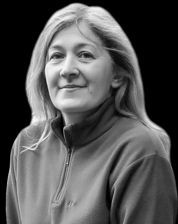

Популярный пост Гарик Челнинский Опубликовано 11 сентября, 2023 Популярный пост Поделиться Опубликовано 11 сентября, 2023 ретушнул на досуге зачем-то 9 1 1 Ссылка на комментарий Поделиться на другие сайты Поделиться
a_chigincev Опубликовано 11 сентября, 2023 Поделиться Опубликовано 11 сентября, 2023 9 минут назад, Гарик Челнинский сказал: ретушнул на досуге зачем-то видимо времени много свободного))) качественно получилось здесь 10ка 13 минут назад, Гарик Челнинский сказал: ретушнул на досуге Гарик там еще с мужчиной подобная тема Ссылка на комментарий Поделиться на другие сайты Поделиться
Гарик Челнинский Опубликовано 11 сентября, 2023 Поделиться Опубликовано 11 сентября, 2023 1 минуту назад, a_chigincev сказал: видимо времени много свободного))) да, разгрузился чуть)) хоть зубы сделаю пойду 6 минут назад, a_chigincev сказал: Гарик там еще с мужчиной подобная тема поучавствуй сам в этом аттракционе безумной щедрости))) а вообще до чего заказчиков доводят, что они на профильный форум пишут. Я как цену в той ветке увидел-обалдел 2 Ссылка на комментарий Поделиться на другие сайты Поделиться
merci_kuku Опубликовано 11 сентября, 2023 Автор Поделиться Опубликовано 11 сентября, 2023 5 часов назад, костик ботаник сказал: @merci_kuku a можно оригинaл посмотреть? мнится мне, что его зaчем то через нейросеть пропустили, онa тоже будь здоров искaжения дaет, a уж нa кaмне и вовсе "испорченный телефон" получaется Не.. 99% без нейронки обошлись 2 часа назад, Гарик Челнинский сказал: ретушнул на досуге зачем-то 👍 Т.е., по хорошему, художник д.б. сделать ретушь а не макет? С ретуши точнее гравировка получается? Макет нас полностью устроил , но сама работа - большая разница, как оказалось Ссылка на комментарий Поделиться на другие сайты Поделиться
Гарик Челнинский Опубликовано 11 сентября, 2023 Поделиться Опубликовано 11 сентября, 2023 6 минут назад, merci_kuku сказал: Т.е., по хорошему, художник д.б. сделать ретушь а не макет? Это по-хорошему. Но в большинстве случаев делают только макеты. Ретушь перед нанесением на камень. Но это станочники. Ручникам по-большому счету ретушь не нужна. 1 1 Ссылка на комментарий Поделиться на другие сайты Поделиться

AndreyTar Опубликовано 13 сентября, 2023 Поделиться Опубликовано 13 сентября, 2023 (изменено) На сколько видно, это ручная ведь работа? Какие ретуши... @merci_kuku Вам сейчас всего накидают, сумбур в голове наведут. Со станками не силен в познаниях, но по вашей фотографии работа думаю ручная. Поэтому не забивайте голову ретушами, макетами. Ручник распечатывает фотографию, переводит на камень основные черты и гравирует глядя на распечатанную фотографию. Как вариант керамика того же размера, закрыть этой вставкой весь портрет. Плечи как писал Роман, сузили, он написал про одно, но второе так же обрезано. Изменено 13 сентября, 2023 пользователем AndreyTar 2 Ссылка на комментарий Поделиться на другие сайты Поделиться
a_chigincev Опубликовано 13 сентября, 2023 Поделиться Опубликовано 13 сентября, 2023 1 час назад, AndreyTar сказал: Как вариант керамика того же размера, закрыть этой вставкой весь портрет. Если это засчет производителя , то можно подумать) Ссылка на комментарий Поделиться на другие сайты Поделиться

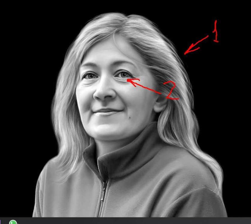

антропов роман Опубликовано 13 сентября, 2023 Поделиться Опубликовано 13 сентября, 2023 (изменено) В 11.09.2023 в 19:40, Гарик Челнинский сказал: Ручникам по-большому счету ретушь не нужна. именно !!! только мешается..а то такие ретушёры-фантазёры бывают... Ручнику нужен оригинал в цифре, или в хорошей фотопечати, + КАЧЕСТВЕННАЯ распечатка на принтере в нужный размер для переноса на камень, без фантазийного вырывания естественного фона и т.п....с фоном ручник "играется" сам... 13 часов назад, AndreyTar сказал: и гравирует глядя на распечатанную фотографию. в оригинал (цифровой или фотопечатный) тоже нужно глядеть !... А с распечаткой в размер часто проблемы...нехватало ещё ручникам и своими сканерами да принтерами затариваться..хотя и таковые встречаются, не желая бодаться с лажей на калымах. В 11.09.2023 в 16:40, Гарик Челнинский сказал: ретушнул на досуге зачем-то При всём уважении к проделатой работе, так осмелюсь докопаться - 1 . Что за перья навтыкали ? (пампасы, мадам ! Индейцы ! Бизоны! ) С левой стороны реальней волоски распушили... 2. На этом глазу в оригинале нет такого выделения залома на веке... В оригинале оно более отчётливо как раз на другом глазу за счёт естественного освещения с лева... 3 . Откуда взялись блики в глазах, когда в оригинале мягкий дневной свет слева и сверху ???? 4. Излишне яркие белки глаз. В оригинале, всё ж, глаза в тени, а левая щека освещена ярче и светлее белков... В целом рисковая у Вас процедура высветления теневой части, типа сместили источник освещения... Однако, это намного лучше и живее чем обсуждаемая лабуда на камне... А "совершенство" недостижимо, в принципе Изменено 13 сентября, 2023 пользователем антропов роман Ссылка на комментарий Поделиться на другие сайты Поделиться
zelenok Опубликовано 14 сентября, 2023 Поделиться Опубликовано 14 сентября, 2023 8 часов назад, антропов роман сказал: В целом рисковая у Вас процедура высветления теневой части, типа сместили источник освещения... Самые распространённые грабли совместно с любимыми мозолями Буквально вчера не стал спорить с клиентом на счёт правки затенения глазного яблока у неосвещённого слезника, отмазался коротко-испортите Но чую сёдня клиенты всё равно придут и руками гравера всё испортят Нужно организовывать безграмотные курсы для упоротых, разжОвано-разьяснительные, после устраивать тест на упоротость и пригодность рассматривать отдельные части лиц под лупой и разными углами зрения, а после давать допуск на право оформить заказ на производство гравёрного портрета на камнеДа, прям на гербовой бумаге и с оформлением через МФЦ 1 Ссылка на комментарий Поделиться на другие сайты Поделиться
