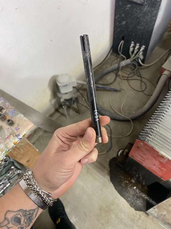

КирКирич Опубликовано 23 октября, 2023 Опубликовано 23 октября, 2023 (изменено) Всех приветствую, первый раз на форуме. Целый день читаю темы, но не нашёл ответа на свой вопрос. Режу чёрный габбро, но никак не даётся мне. То фрезу загонит в шпиндель, то сломает под корень. А тут ещё прочитал, что чем тверже порода, тем меньше оборотов шпинделя надо ( не помню кто писал). Но вот не нашёл информации, почему именно так. Работаю твердосплавной торцевой для обрезки, и вакуумное напыление конус чистовая. Собственно, мой вопрос: как обороты шпинделя влияют на обработку камня? И какие обороты лучше для гранита? Заранее благодарю! Изменено 23 октября, 2023 пользователем КирКирич
zelenok Опубликовано 23 октября, 2023 Опубликовано 23 октября, 2023 1 минуту назад, КирКирич сказал: Работаю твердосплавной торцевой для обрезки, Это что за зверь? Показывай. И станок заодно 3 минуты назад, КирКирич сказал: Целый день читаю темы Нужно читать гораздо дольше, внимательней и до конца, важно понимать что написаноНужно напроситься и посмотреть как работают монстры рока спецы, научиться делать выводы. Как вариант воспользоваться более гибкой системой от спецов и преподов-воспользоваться опытом, которым делятся наглядно, камень-неудобный материал для механической обработки Выжимка: Граниты (чОрные) режут спечёными алмазными фрезами. Есть некоторые хитрые зависимости и логика(вылет фрезы, её толщина и необходимая глубина реза) Фрезы бывают очень разные, в большинстве-которые не режут гранит, постащики определены, параметры резки стали практически константой с поправкой на индивидуальные особенности станков. Отрезным спечёным фрезам жизненно необходим большой крутящий момент на шпинделе при малых оборотах. Стандартные универсальные шпинделя позволяют изворачиваться, трепыхаться и мучиться, но не позволяют производить резку достойно 4

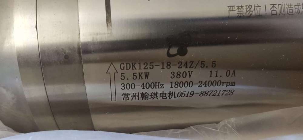

granit32 Опубликовано 23 октября, 2023 Опубликовано 23 октября, 2023 1 час назад, КирКирич сказал: И какие обороты лучше для гранита? Идеально 6000 оборотов. Можно резать по 2,5 мм за проход при 600 мм/мин. К этому нужно стремиться, но не всякий шпиндель сможет работать в таком режиме из-за большой потери мощности при снижении оборотов. У меня низкооборотный, легко справляется. 1 2
zelenok Опубликовано 23 октября, 2023 Опубликовано 23 октября, 2023 13 минут назад, granit32 сказал: У меня низкооборотный, легко справляется. Твердосплавной? 1

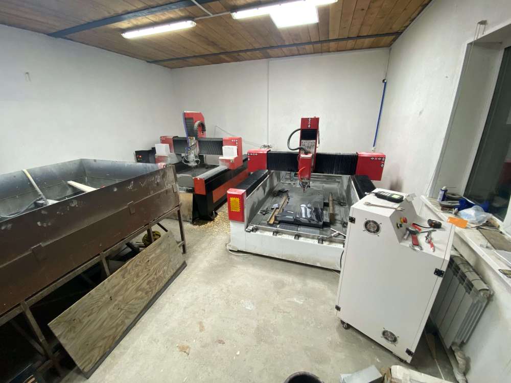

КирКирич Опубликовано 23 октября, 2023 Автор Опубликовано 23 октября, 2023 (изменено) @zelenok судя по реакции, я путаю виды фрез 😅. Видимо все время был неправ, думая, что твердосплавные и спеченные - это одни и те же фрезы🤥. Режу в основном такими как на фото. Станков два, от ребят ЧПУ24, разных размеров поле только. Шпиндель 5.5. Работаю уже год, методом тыка и ютуба, вроде как разобрался с Арткамом, а вот тонкости скоростей, нагрузок и т д ещё постигаю. Спасибо большое!!! @granit32 спасибо большое за ответ. У меня такой @granit32 На обрезке, я режу 10мм в секунду подача и на 2 мм заглубление, с шагом 30% от диаметра фрезы. в основном это 12 диаметр. Станки мощные, справляются на ура, а вот про фрезы так не сказал бы. Вот и решил податься на форум, чтобы все разузнать. Изменено 23 октября, 2023 пользователем КирКирич
Connar Опубликовано 23 октября, 2023 Опубликовано 23 октября, 2023 полтора мм за слой делай. фрезы хватит на пару камней таких, не больше. 1
КирКирич Опубликовано 23 октября, 2023 Автор Опубликовано 23 октября, 2023 @Connar Странно, мне обычно хватает на каменей 7-10 одной фрезы. Хоть и округляются, но все равно режут. спасибо за совет, попробую 1.5 поставить как-нибудь.
Церетели Опубликовано 23 октября, 2023 Опубликовано 23 октября, 2023 @КирКирич а какая высота портала у станков?
КирКирич Опубликовано 23 октября, 2023 Автор Опубликовано 23 октября, 2023 (изменено) @Церетели если вы имеете ввиду насколько он поднимается - то 400мм. То есть, рабочее расстояние по высоте Изменено 23 октября, 2023 пользователем КирКирич
zelenok Опубликовано 23 октября, 2023 Опубликовано 23 октября, 2023 1 час назад, КирКирич сказал: 400мм Задумайтесь над низкооборотным шпинделем-раскроете потенциал станков полностью. Зачем такой вылет портала если резать в основном 5-7-8-10? Причём зафиксировав деталь на уровне стола вы даёте такую колоссальную нагрузку на портал-же и подвес оси Z и создаёте дикую предпосылку к повышенной вибрации на кончике фрезыВибрация-зло. Оторвите деталь от стола прокладками, ну как положено Но жёстко. Разницу сразу ощутите Основные правила-вылет фрезы из шпинделя должен быть минимален- высота детали плюс пару см для прохода воды. Обращайте внимание на подтирание телом фрезы об край заготовки в прорези-рабочая часть снашивается и фреза трёт своим телом-вибрация и предпосылка к облому или раскручиваю-вытягиванию фрезы из цанги. Для пятёрок-шестёрок десятый диаметр, для всего остального-двенашка, толще не приходилось даже в руках вертеть- станок не протянет в силу конструкторских особенностей. Шаг при обрезке не роляет, заглубление за шаг-да. Стремиться надо к меньшим оборотам, а определять нагрузку на слух. И да фрезы стОит вскрывать на каждом поставе (рабочую часть) и следить за толщиной основания, дабы не выпирало. Вода на фрезу в замкнутом цЫкле? Обороты при обрезке какие? 2

Церетели Опубликовано 23 октября, 2023 Опубликовано 23 октября, 2023 1 час назад, zelenok сказал: Зачем такой вылет портала если резать в основном 5-7-8-10? что бы можно было делать "эксклюзив" я на днях церквушку 50х50 см закончил, а щас суём заготовку 130х80х60,5см при высоте портала 60см А всё ради эксклюзива, чтоб его

granit32 Опубликовано 23 октября, 2023 Опубликовано 23 октября, 2023 (изменено) 40 минут назад, Калуга сказал: для камня нет рекомендаций по резке, как для дерева или металла Меня всё время мучал вопрос почему так? Оказалось, что на большинстве станков по камню стоят шпиндели 24000, которые идут для пластика и дерева и сильно теряют крутящий момент при понижении оборотов. После замены такого шпинделя на низкооборотный 9000, предназначенный для обработки твердых материалов, картина резко изменилась. Настройки стали стабильны, ничего не нужно подбирать и мудрить. Расход фрезы на стандартной обрезке 120х60 глубиной 8 см при 6000 об. от 0,1 до 0,5 мм. Второй год работаю после замены шпинделя, одно удовольствие. Резал мрамор напыленками, буквы поликристаллом, все отлично работает. Иногда выкладываю резки на Ютуб, по видео видны все настройки и время, а главное стабильность. https://www.youtube.com/@Zod4i32/videos Изменено 23 октября, 2023 пользователем granit32 2 2

КирКирич Опубликовано 23 октября, 2023 Автор Опубликовано 23 октября, 2023 @zelenok вода - да. обороты - работаю на максимальных, 24000. Потому что заметил, что чем ниже ставлю, тем хуже звук и фреза, как будто гнётся, бьется и рикошетит ( как то так могу описать ее поведение😅) Вычитал здесь много про низкооборотные, искал где купить - не нашёл. Да и толком не разбираюсь. Вот поэтому и зашёл на форум. Спасибо что объяснили @zelenok а как вы вскрываете фрезы? Абразивы, полировальные диски и баф на станке для полировки вскрываю, а вот чтобы вскрыть алмазную фрезу для ЧПУ - впервые слышу от вас.
Калуга Опубликовано 23 октября, 2023 Опубликовано 23 октября, 2023 КирКирич, обратись к Пей Лю. Это китаец, он сидит на нашем форуме. У него есть в продаже низкооборотистые и на 220 в 3 квт и на 380 в 5.5 квт. Обороты по-моему 1000-9000. 2 1
КирКирич Опубликовано 23 октября, 2023 Автор Опубликовано 23 октября, 2023 (изменено) @Калуга а при работе 12000 оборотов, фрезу не бьет ? Вот я если ставлю меньше 24000, то сразу видно, что не справляется. Фрезу аж гнёт натяжением, а потом ударом возвращает назад. Или у вас низкооборотный шпиндель? Или низкооборотный только до 9000 считается? наверно просто боюсь рискнуть и поставить меньше оборотов, ведь в голове как засела установка, что чем больше оборотов, тем лучше режет. @Калуга понял, спасибо. Думаю мне легче в Китай съездить самому и поискать, благо до границы на автобусе доехать могу 😂 Изменено 23 октября, 2023 пользователем КирКирич
Калуга Опубликовано 23 октября, 2023 Опубликовано 23 октября, 2023 Не бьёт, работает нормально. Шпиндель обычный 0-24.000. У него(китайца) можно просто поинтересоваться, прицениться. 1
zelenok Опубликовано 23 октября, 2023 Опубликовано 23 октября, 2023 (изменено) 49 минут назад, КирКирич сказал: работаю на максимальных, 24000. Представляю как станок бьётся в вибрациях, визжит и горит алмазами В воду-жидкого мыла глоток рюмку на 150литров Алмаз должен работать с характерным шуршанием, причём если прислушаться-то слышно каждый в зоне контакта Попробуйте крутить в диапазоне 7000-7500, при подаче 550-650мм\мин и шаге по Z в 1.5 для отрезной для начала Вскрывается достаточно просто-шарожка 2й или крупный 3й номер. Народ хвалит белый кирпич, нету в округе, а то-бы попробовал. Ну и остаток диска для металла(вообще штука нужная!) стоит упомянуть-удобно на ходу в шпинделе поддачивать державку фрезы, для крепких рук и верного глаза-можно прям болгаркой на встречном вращении Кстати-ничто-же не мешает подать кусок гранита на вращающуюся фрезу-прикинуть усилия и производительность инструмента Злая шутка может крыться и в вылете фрезы из шпинделя и в вылете инструмента относительно точки приложения сил на порталеНу и масса прочих люфтов-зазоров и общей предрасположенности к вибрации. Изменено 23 октября, 2023 пользователем zelenok

mrmeskys Опубликовано 24 октября, 2023 Опубликовано 24 октября, 2023 15 часов назад, Калуга сказал: Обороты по-моему 1000-9000. да до 90000. Я считаю что маловато. Сейчас я станки комплектую (опция) шпинделям 3000-1500 4 полюса. Делают для наших станков "под заказ"
Калуга Опубликовано 24 октября, 2023 Опубликовано 24 октября, 2023 (изменено) Зенонас, ты чего-то с нулями не того. Скорее всего до 9.000 и 3.000-15.000. Изменено 24 октября, 2023 пользователем Калуга 1
