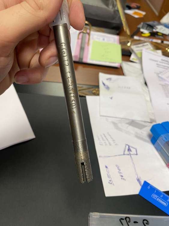

perez Опубликовано 9 ноября, 2023 Опубликовано 9 ноября, 2023 3 часа назад, КирКирич сказал: Скрытый текст я тоже режу такими, это 12-13-120 и 12-13-150. но пару раз попадал на просто нерабочие фрезы. партия от партии отличается. 5,5 шпиндель, 380 5300 оборотов, по Z 1,5 мм, скорость 550-600 мм в мин медленно, но спокойно. в прошлом году резал "морковками", вот такими Скрытый текст но чем глубже режешь тем больше нагрузка, максимум 60 мм, потом перегрев. вобщем я забил и теперь беру спеченые с прорезью. правда камни у нас максимум 80 мм сам еще учусь.

Connar Опубликовано 11 ноября, 2023 Опубликовано 11 ноября, 2023 фреза кстати у афтора нормальная. у зенона были такие года полтора назад. у них алмазная часть шира на 1мм точно
