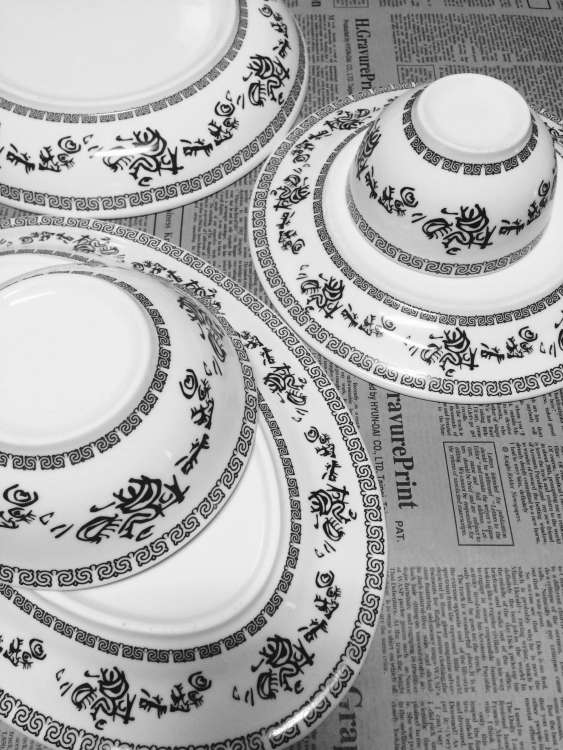

vitalya Опубликовано 8 ноября, 2023 Опубликовано 8 ноября, 2023 Печать логотипов. Кидайте свои фото. Фото на керамике это не только фото на памятник 2 1

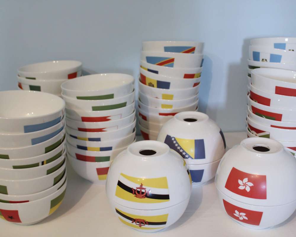

drshutka Опубликовано 8 ноября, 2023 Опубликовано 8 ноября, 2023 Класс! А можно в двух словах — как бутылки плющите, при какой температуре?

vitalya Опубликовано 9 ноября, 2023 Автор Опубликовано 9 ноября, 2023 7 часов назад, drshutka сказал: Класс! А можно в двух словах — как бутылки плющите, при какой температуре? Около 700 4

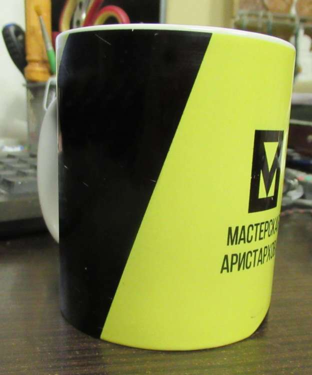

basilok Опубликовано 9 ноября, 2023 Опубликовано 9 ноября, 2023 Ошибаешься. При серийно-массовом производстве такое выгодно делать и делается шелкографией. Цифровая деколь дорога для потока больших тиражей. Шелкуха в десятки раз дешевле. Цифровая деколь хороша для штучных ихделий .@Калуга Да, а кружечка твоя похожа по форме на кружку под сублимцию, а не для горячей деколи. Обжиговая технология довольно стойкая к царапинам на изделии, а твоя кружка вся в царапинах. 2
