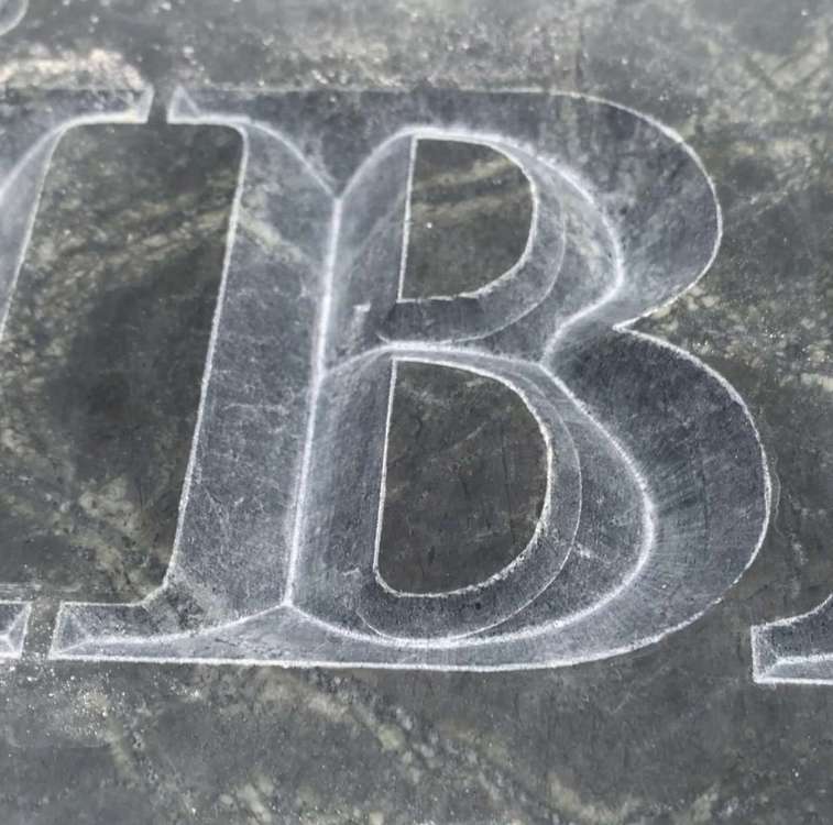

РМА Опубликовано 20 января, 2024 Опубликовано 20 января, 2024 Здраствуйте подскажите есть такой вопрос. Утром пришел и после того как поставил Фрезу на станок в 0-ю точку понял что камень поднялся на 0,1 есть ли смысл пересканировать плоскость камня или получается если мы просто 0-ю точку выставим ну по листочку чтоб он также прижимался то плоскость сканирование она получается будет выставляться от нулевой точки и получается что неважно поднялся камень или нет потому что ноль мы всё равно выставили правильно.
minus Опубликовано 20 января, 2024 Опубликовано 20 января, 2024 Какой к чёрту листочек? , набор щупов в магазине 150р стоит. Каким образом ты понял что камень поднялся на 0.1 или это разница с предидущей нулевой точкой? Сомневаешься - лучше пересканируй. Я теперь хочу узнать этого специалиста который учит людей выставлять зазор с помощью листочек, хочу в глаза ему посмотреть.
Калуга Опубликовано 20 января, 2024 Опубликовано 20 января, 2024 Я допускаю применение листочка при выставлении "0", если применяется поликристаллическая фреза ( чтобы кончик не скололся). Во всех остальных случаях - щуп более применим.
РМА Опубликовано 20 января, 2024 Автор Опубликовано 20 января, 2024 Я выставляю щупом но кое где перепроверяю листочком потому что щуп проскакивает либо из за свое прочности металла получается его пропихнуть под фрезой а листочек нет.В свою очередь щуп конечно удобней особенно когда камень перед сканированием вытер и плоскость мокрая. @РМА использую щуп и с поликом ничего страшного не происходило. @Калуга также вопрос на сколько паспортов у вас хватает полика.Делаю 120 с 0,4 пяткой.В основном смотрю в микроскоп либо пятка мылиться либо у меня она односторонняя ну тоесть вторая часть металлом не закрыта скалывается по грани.Заметил так же что когда вторая часть металлом закрыта она как бы бережёт psd пластину в местах к центру и когда осуществляется давление на край режущей части она как бы(металлическая вторая часть) удерживает центр от растрескивания(сугубо личное мнение) хотя где половина не закрыта металлом охлаждение лучше из-за того что воды поступает. К центру фрезы лучше. @minus я выставил вечером пришёл утром вывожу станок в ноль и на всякий решил проверить щупом поднял на 0,2 на на 0,1 он зажал думаю поднялся что ли.Поддон вроде металл опоры металл плюс очень жёсткая резина.Основание стол дерево(перед этим помыл стол от грязи).Думаю напитал значит проверил ещё раз по листочку сошёлся с щупом.Кстати щуп у меня ещё и ржавеет поэтому остальные взял уже из нержавейки они уже по 400 рублей из которых нужен мне только 1.😂 @minus пересканировал конечно камень то готовый и с портретом и с формой.Больно потом переполировывать если что не так.Хотя если потом не догоавировывает.Опять же из-за 120 фрезы и буквы маленькие тонкие места порой не фрезеруются почему-то я просто ставлю 90 градус и давлю буквы глубже.острее угол больше глубина больше заход.И всё програвировыввется. @Калуга Ещё кстати вопрос если фреза полик 120 немного сточилась пятка можно ли Арткаму задавать что это 120 фреза а по факту же угол фрезу уже будет не 120 а угол больший так как край пирамиды сточился и угол как бы сложился или лучше так не делать(к примеру если делать первый проход букв).Кстати пятка тогда тоже станет больше.

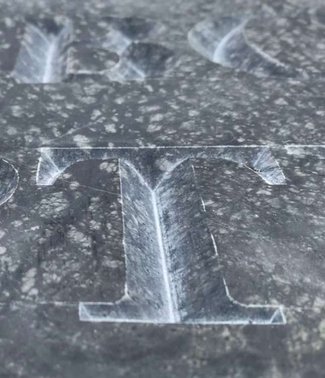

zelenok Опубликовано 20 января, 2024 Опубликовано 20 января, 2024 @РМА Что у щупа, что у сканера, что у листочка-одинаковая погрешность-0.1мм, а то и больше Какие проблемы пересканировать, тем более если есть сомнения? 8 часов назад, РМА сказал: Больно потом переполировывать Переполировка-последнее что может прийти в голову-нужно бороться до концаКстати как в NC выловить букву-другую-третью если нужно будет их заново пройти с корректировкой по Z? 8 часов назад, РМА сказал: И всё програвировыввется. Какой стратегией?
РМА Опубликовано 20 января, 2024 Автор Опубликовано 20 января, 2024 @zelenok Я гравирую смещением в принципе как и учили.Хотя не теряю попыток и плиток гравировать по средней линии за один проход.Гравирую конечно не новыми а уже убитыми фрезами так сказать на последнем издыхании и подбираю параметры.Пока что остановился на заглублении в 1 мм скорости 200 на подачу и 10 на заглубление.Но рационал по скорости на моём станке пропадает конечно по времени долго да и шпиндель на 2,2 не сильно рад этому.Про NC студио не скажу у сауно свои заморочки.По поводу вопроса как доработать я в редакторе давлю угол глубже выделяю буквы которую нужно доделать и смещением доделываю если результат не нравиться то переделываю все буквы 90 фрезой но это я про буквы под ус конечно говорю я их делаю в большинстве своём.разница не особа заметно с остальными буквами.Кстати в этом сезоне делал буквы 8-9 мм глубиной но там конечно с черновой обработкой. Кстати бывает спасает простая гравировка по средней линии потому что даже давя максимально низкую точку такую же как в окошке гравировка по средней линии.Фреза как бы не доснимает немного материала а когда по средней проходишь то снимает. .По времени на буквы вышло 32 часа с учётом того что заменил несколько гальванических фрез.Кстати сколько бы взяли за такие буквы если бы сами делали.Камень гранит серпентинит. Вообще конечно хотел спросить по мрамору говорят что режут на всю глубину сразу ещё и металлом.Вот хотел бы спросить пробывал ли кто-то или нет. 1
zelenok Опубликовано 20 января, 2024 Опубликовано 20 января, 2024 20 минут назад, РМА сказал: Пока что остановился на заглублении в 1 мм Это очень много за проход, не рекомендуют даже производители фрез, ну и тем более шпиндель слабый
Connar Опубликовано 20 января, 2024 Опубликовано 20 января, 2024 ЧО ТО сильно глянцевые буквы. поставить там точность 0,1мм

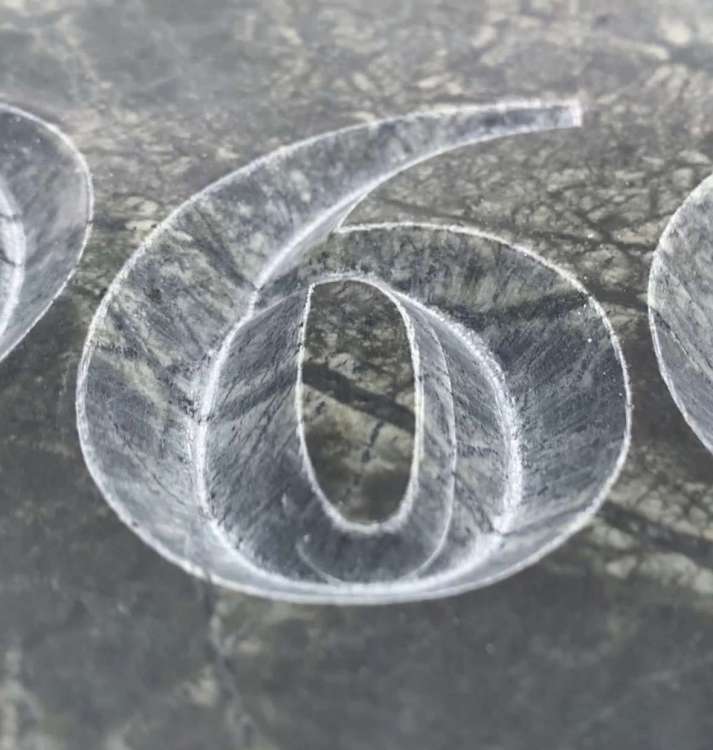

РМА Опубликовано 21 января, 2024 Автор Опубликовано 21 января, 2024 Фрезу вечером в микроскоп сниму скину как выглядит новая и нет.У неё как бы площадка замылилась. И грани тоже замылились.Не понял это как можно поликристаличесеую фрезу пятку подправить. @Connar 0,15 шаг обороты 24 вот и глянцевые на меньших оборотах шпиндель буксует сложно режет. @zelenok я сейчас вот и думаю брать китайца с нц студио или всё таки взять УралФрезер с их программным.Слышал что у них есть датчик давления на фрезу.В китайцах вроде такого нет.

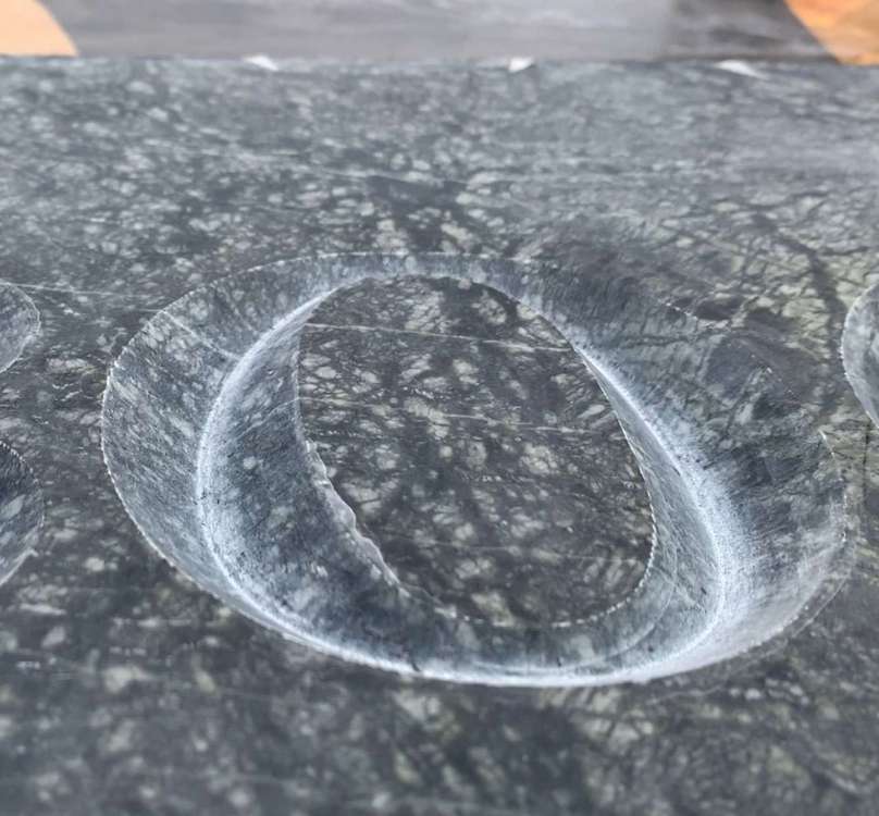

РМА Опубликовано 22 января, 2024 Автор Опубликовано 22 января, 2024 Хотел ещё спросить сейчас пытаюсь сделать буквы рамкой на мраморе.2,5 мм на заглубление при. 100 для полика это нормально или многовато. Полик 90/2.0/6 диаметр.
