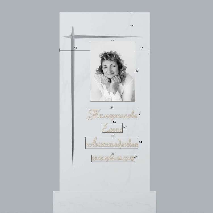

РМА Опубликовано 22 января, 2024 Автор Опубликовано 22 января, 2024 Подскажите такой вопрос кто может создать модель на такой крест.
Калуга Опубликовано 22 января, 2024 Опубликовано 22 января, 2024 А что тут сложного? Рисуешь векторы и утапливаешь по ним. 5 минут работы. Сам (а) сделай. 2

РМА Опубликовано 24 января, 2024 Автор Опубликовано 24 января, 2024 @Калуга где можно нарисовать вектор @РМА ну понятно что в кореле вопрос с чего брать макет если ты не художник
Калуга Опубликовано 24 января, 2024 Опубликовано 24 января, 2024 Можно в разных программах. Но в данном случае лучше в Арткаме. Задаёшь нужную тебе заготовку, вписываешь в неё свою фотографию и по этой фотографии (по кресту) рисуешь вектор.

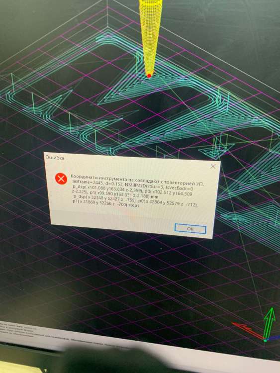

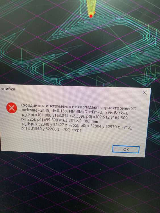

РМА Опубликовано 24 января, 2024 Автор Опубликовано 24 января, 2024 @zelenokЗдраствуйте станок фрезерует фрезерует а потом вылазит такая ошибка.Из за чего может быть движки без энкодера тоесть станок не может понимать что он проскочил или что-нибудь подобное. @РМА
