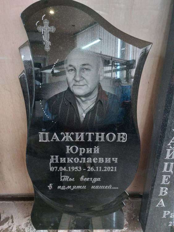

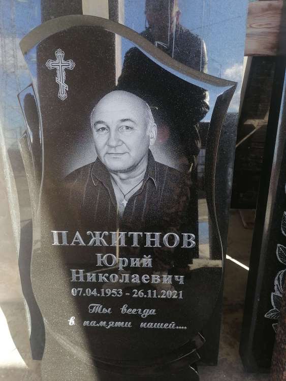

Виталий Викторович Опубликовано 23 января, 2024 Автор Опубликовано 23 января, 2024 10 часов назад, Soaring man сказал: у всех он разного качества, и как-то гравируют люди, чисто и без доработки. Если что, могу вам настроить пока не сезон Ключевое слово "как то" нам как то не нужно, поэтому мы доробатываем до нужного качества в ручную 5 часов назад, zelenok сказал: Наверняка тут ещё присутствует вопрос специфики-нужна ручная фактура Первый из под станка второй уже с доработкой
Soaring man Опубликовано 23 января, 2024 Опубликовано 23 января, 2024 7 минут назад, Виталий Викторович сказал: Ключевое слово "как то" нам как то не нужно, ну, конкретно если о тех людях, которые пришли мне на ум когда я это писал, то с большой вероятностью у них качество получше чем у вас, без ручной доработки и на разных камнях. 9 минут назад, Виталий Викторович сказал: Первый из под станка второй уже с доработкой не вероятно а однозначно лучше. Советую вам не только на доработчика, но и на нормального ретушера деньги тратить. Из далека вроде ничего, а вот если поближе то такое себе
