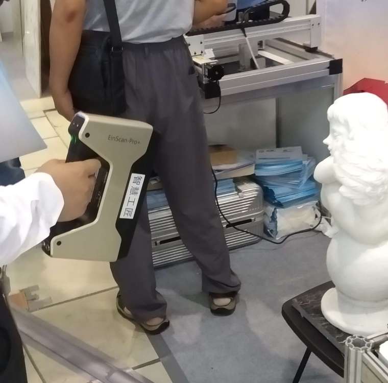

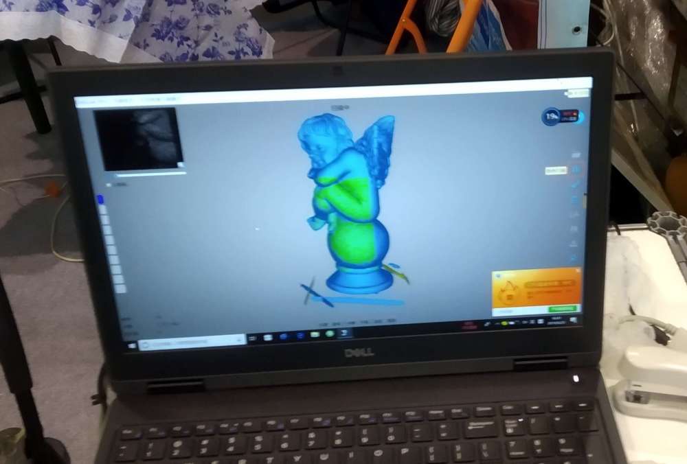

minus Опубликовано 26 февраля, 2024 Опубликовано 26 февраля, 2024 Можно весь плейлист посмотреть, там не плохо он раскидал за сканирование и последующий перевод в нужные форматы со стороны оператора 3д принтера. Они в основном печатают небольшие модельки. Но какая разница если с одной модели могу и напечатать и отфрезеровать. В 2019 на выставке камнеобработка видел вот такое устройство. Цена на тот момент около 250тыс руб Сейчас на алике нашёл за 540тыс руб Может можно и дешевле найти... В Stl, OBJ формате сохранит. Этих форматов думаю будет достаточно. Что, и чем резать планируете? 1

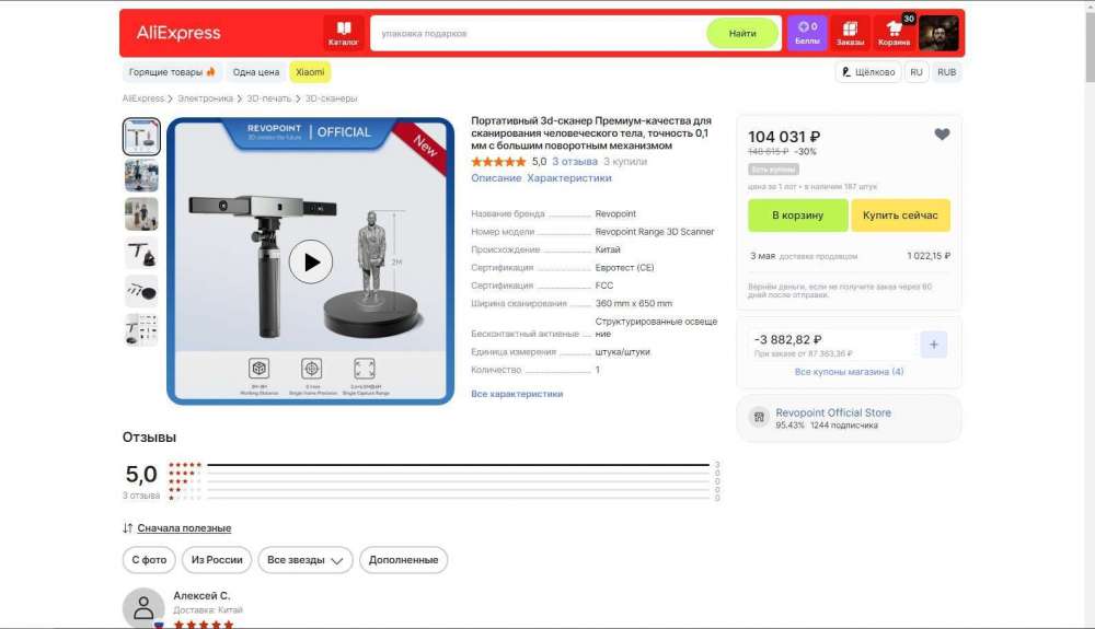

zelenok Опубликовано 26 февраля, 2024 Опубликовано 26 февраля, 2024 7 часов назад, minus сказал: Сейчас на алике нашёл за 540тыс руб Нужно быть по-проще Вот эту конторку попытайтесь раскурить-сильно продвинулись за последнее время 3 1

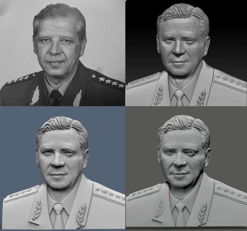

bo-bi Опубликовано 27 февраля, 2024 Опубликовано 27 февраля, 2024 Почитал я тут ваши "Я вот буду то, а я буду сё" а то тут конкуренции нет и типо всё пойдет как по маслу тока чудо машинку куплю)))) Вот вам простой пример (не обсуждаем похож или не похож, речь совсем о другом!) "Портрет" с фотографии и три рендера в различных программах и при различном настрое освещения. Во первых выставить освещение в программе это уже мастерство и если кому то это удаётся то это уже успех! Второе видим что каждая программа даёт свои искажения! И я точно говорю что фрезер даст свои погрешности! Так что то что вы отсканируете уже будет иметь расхождения с образчиком это неизбежно! Второе отредактировать что бы не было изменений и отхождения от оригинала это тоже целое искусство! Пробовал знаю. И последнее есть на форуме люди которые это практиковали и имеют опыт. Но вот захотят ли они делится этим опытом с вами это отдельный вопрос!))) 4
