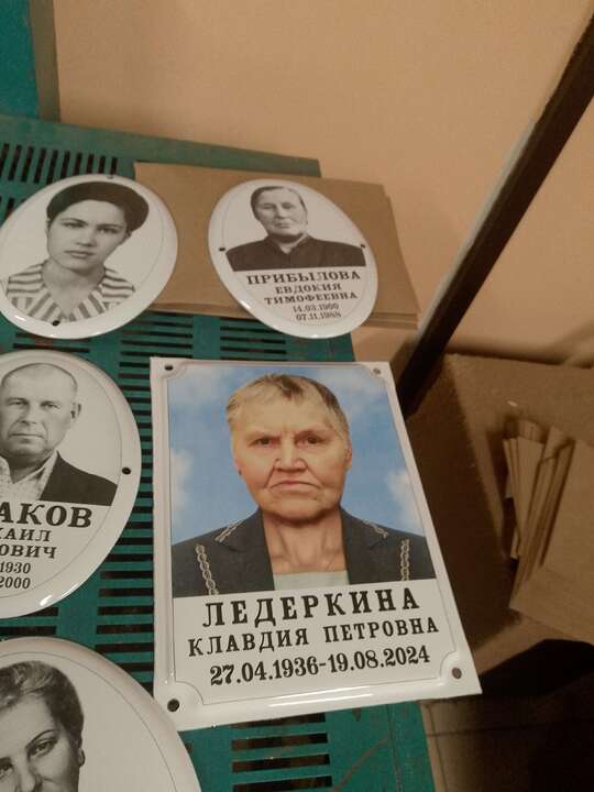

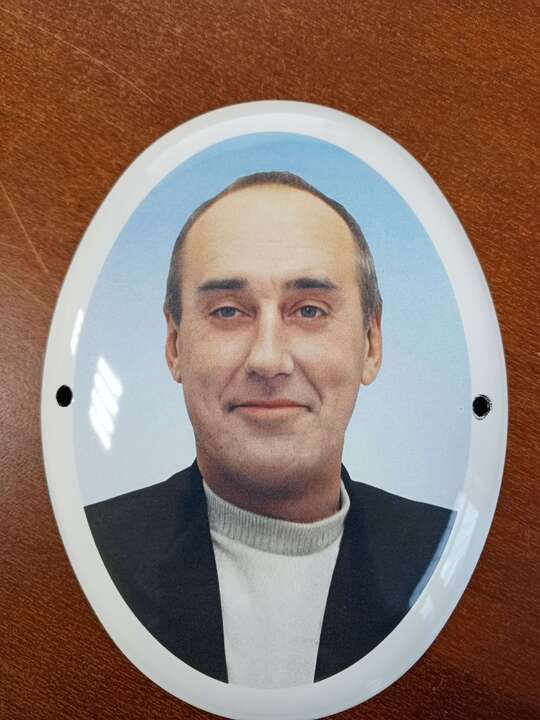

Берём тысячами ростовские овалы. Вот обжиг 650 медленный, на китайском тонкое с Али.

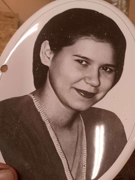

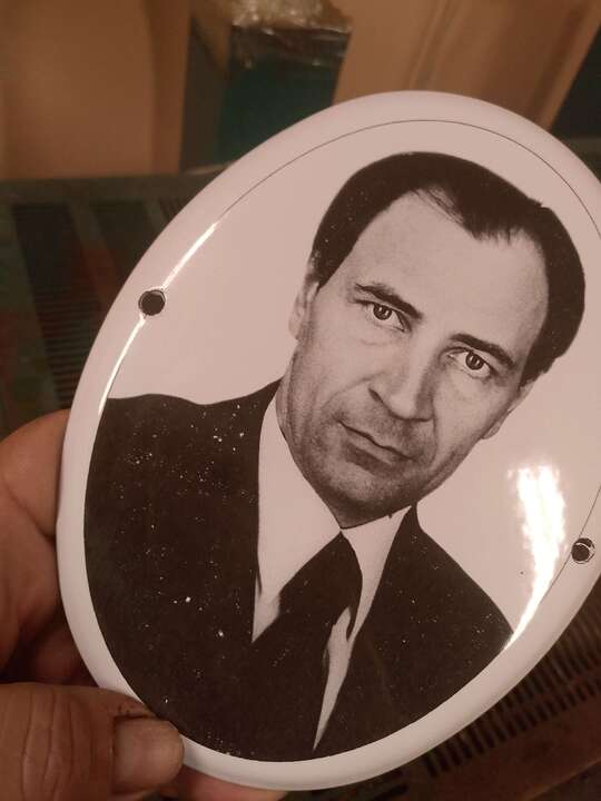

А вот ваша зернистость. Вернее моя. Хреново наклеено, хреново просушено. Овалы вообще не причем.

Вот 650!!!!! медленный обжиг. Надо товарищу по цеху, так же попробывать, конечную температуру на ростовских менее 700 поставить, авось и получится в итоге что то дельное.
Я на каменских жарю на 740 и норм глянец.
@severnyi Спасибо! Попробовал сейчас 330 обжечь лак и не доставая быстрый нагрев до 690, выдержал 3 минуты и достал.
Зернистость на красном. Остальные цвета вроде нормально.. Не мог я ровно по полосе воду не выгнать..
Так это зернистость и есть на красном барабане. Это сам отпечаток такой. Сорян нет, смотрю с телефона, плохо видно. Да это обжиг

У меня по последней фото теперь мысли что что то не так с красным цветом, ведь остальные цвета нормально легли..

Это из за самого овала брак я уверен, у меня так же было на ростовских. Поменял все прошло. Это не вода. Можно конечно еще меньше конечную температуру попробывать обжига сделать, но не знаю поможет или нет, так как сам не пробывал.

Я поправил сообщение нет. Это не красный цвет при печати. В 2010 году попал ко мне тонер инеос. Что я не делал на выпаривании до 400 он отлетал на красном ошметками прям вспучивался. Стали жечь быстрым в разогретой печи где до глянца. Проблема ушла.

Да, естественно просушенную. Характер дефектов. Просто горит красный. Поймёте это проблема обжига. Я просто смотрю крупно дефекты идут по всей фото где красный. Губы, шея, тени на носу у глаз. Тоже точкастость. Как будто красный угорел. Но возможно это разные проблемы.

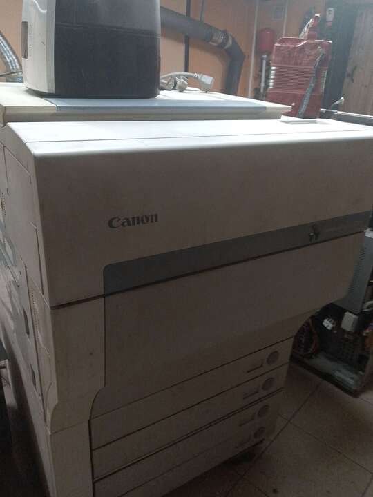

Я приятеля снял с хранения. Теперь думаю, чем его заправить или оригиналом или китайской керамикой.
Изменено пользователем Samara63
22 минуты назад, Samara63 сказал:
Да,
Тот бордовый аппарат что на заднем плане, даже поинтереснее будет, баян не?))) Сам играешь в перерывах между работой?))):russian:
А canon прикольный, заправляй mz и поднимай ценники!) 400 рублей с овала маловато будет, хотя я бывает с брачком и на mz и за бесплатно работаю:biggrin:

Баян квартирантов,жили оставили. На Авито выставил. Просто перебираюсь с гаража, на производство. Надо его превратить в деньги. Ипотека сама себя не погасит. Печь вон третью надо запустить.
