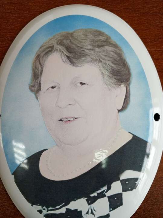

Делаю примерно так же, но столкнулся с проблемой выгорания цветных изображений при окончательном обжиге.
Если обжечь сразу быстро на 740гр., то на плотно закрашенных черных или цветных участках появляется сильная белая зернистость. Тонер немецкий. Сильное ощущение что дело в обжиге или уже не знаю куда копать..

Бумага Waterslide. Сушу на батареи или обогревателе не менее 6 часов. Воду выгоняю шпателем мягким. Зернистость при быстром обжиге проявляется только на плотно закрашенных черных участках.
Сегодня попробовал обжечь лак до полного выгорания на 330 градусах, вытащил, нагрел печь до 720 и положил туда овал на 3 минуты. Выгорела жутко. Без лака была нормальной.

Чьи овалы? У меня похожая зернистость была на ростовских, я от них потом отказался, мало того что с отверстиями кривыми прислали, так еще и в брак уходила при обжиге, примерно так же как у тебя.
Я экспресску тоже пробывал оставлять на сутки сушится при комнатной, были такие же точки при обжиге.

Это хорошая бумага, брака быть не должно, если только минимум. Я по началу как у них эту бумагу брал тоже с такой бедой столкнулся, точки,зернистость после обжига, тут главное правильно весь технологический процесс делать. Сушка много значит, надо прямо выжаривать и выпаривать воду, и не надо долго держать, минут 15-20 на горячей батарее именно "горячей" не теплой, чтобы аж рука отскакивала или другими способами как я уже описал, и сразу в печку на 330, десять минут, сразу второй режим до 720 и минут пять, а можно просто достать и подождать.И все получится, если у меня получается то и у тебя должно.
Вообщем попробуй ну хоть один овал другого производителя взять и на нем всю эту операцию провернуть, как я написал. Посмотрим, ну должно получится, не может быть иначе.
Можно тут уточню, на 330 в печке полежали 10 минут, потом вытащил, пока печь нагрелась до 720, и потом опять на 5 минут?!
Овалы другого производителя теперь точно попробуем!
11 минут назад, Pavel_70 сказал:
Ну да можешь прямо после того как на 330 10 минут подержал и лак выжег достать посмотреть есть ли явные касяки, правда там все черное, но впринципе сильный брак сразу можно разглядеть, если что стереть и по новой. Я правда сам не пробывал потом разгонять печку до 720 и сразу туда пихать остывший овал, но думаю так же должно быть, хотя может и не получится, надо пробывать). Они же кто продает, двумя печками делают, так же овал вытаскивают, правда потом сразу обратно запихивают на 720.
У меня в програме на эту бумагу, сразу после 330 идет максимальный разгон до 720. И все норм.
Кстате мне как то про ростовские писали, когда я тут жаловался что у меня как у тебя все зернистое и плывет, советовали снизить температуру обжига. Может стоить попробывать на 690 глянец проверить есть или нет, но я не пробывал, валяются у меня теперь без дела.
