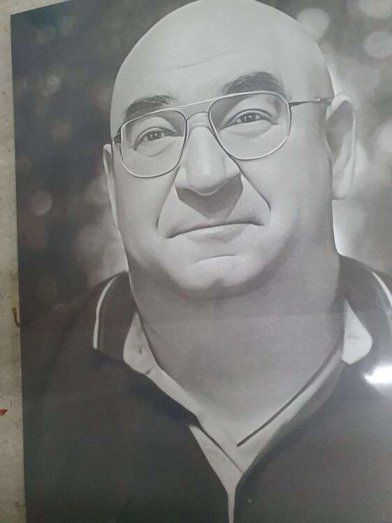

Егор Александрович Опубликовано 25 апреля Поделиться Опубликовано 25 апреля Всем привет, подскажите пожалуйста кто сталкивался с такой ситуацией Заменили фотобарабаны практически все (3шт) на принтере xerox 7830, стоимость одного фотобарабана около 9000т.р. после замены делать большие портреты со стыковкой невозможно, максимально сильно различается оттенок печати. Может ли дело быть в цветокоррекции? Всем спасибо. Ссылка на комментарий Поделиться на другие сайты Поделиться
