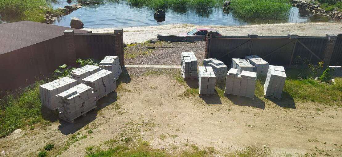

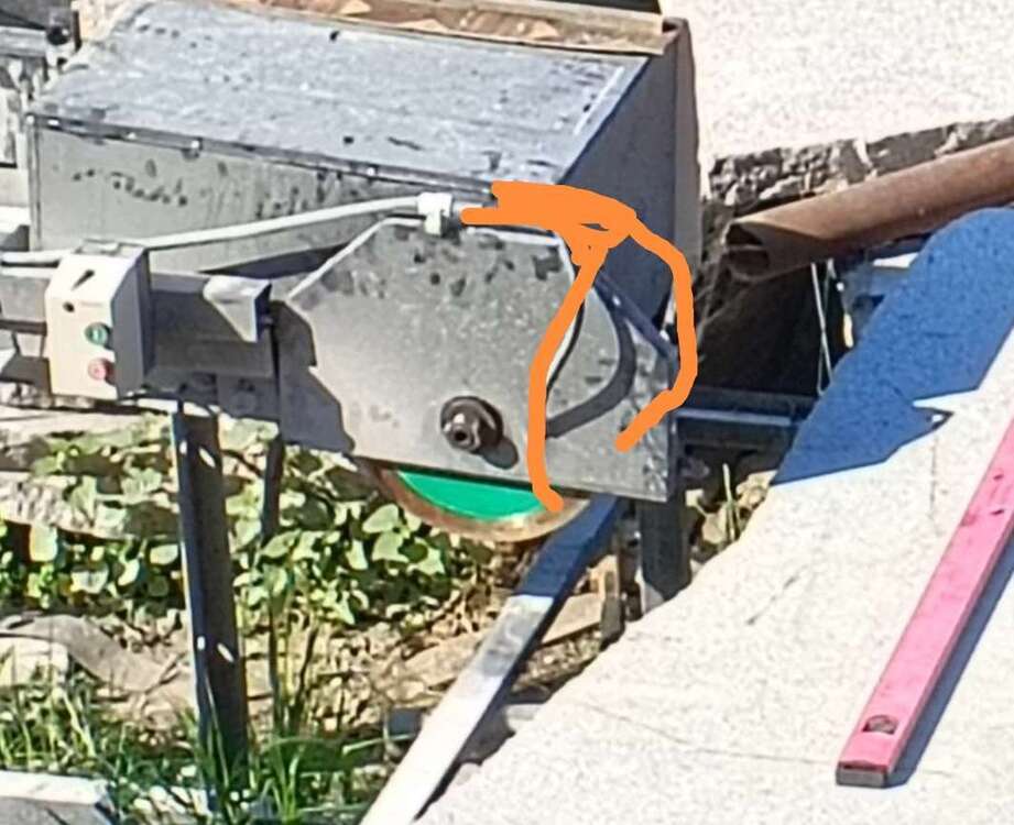

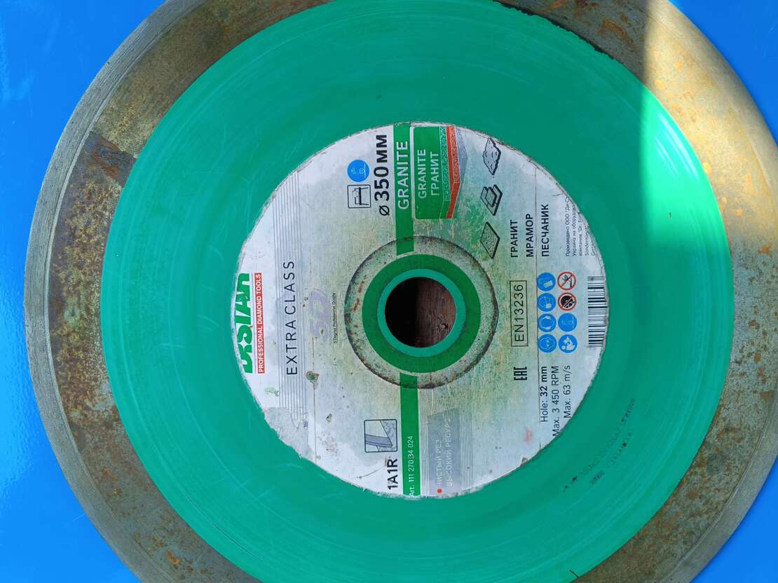

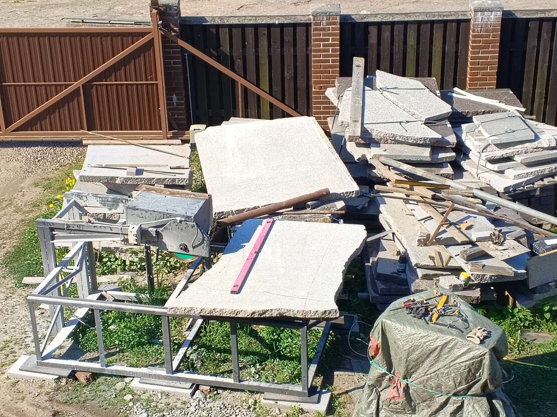

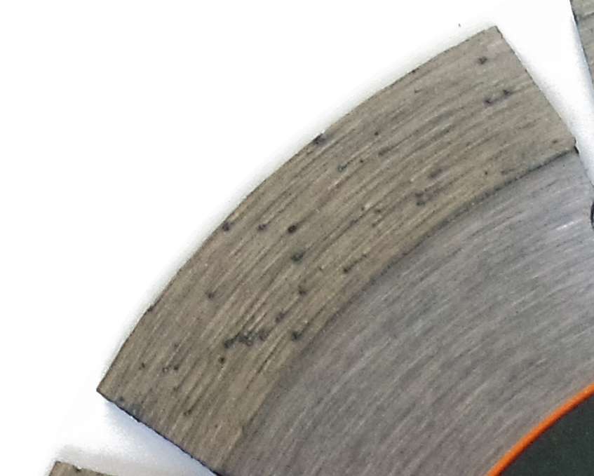

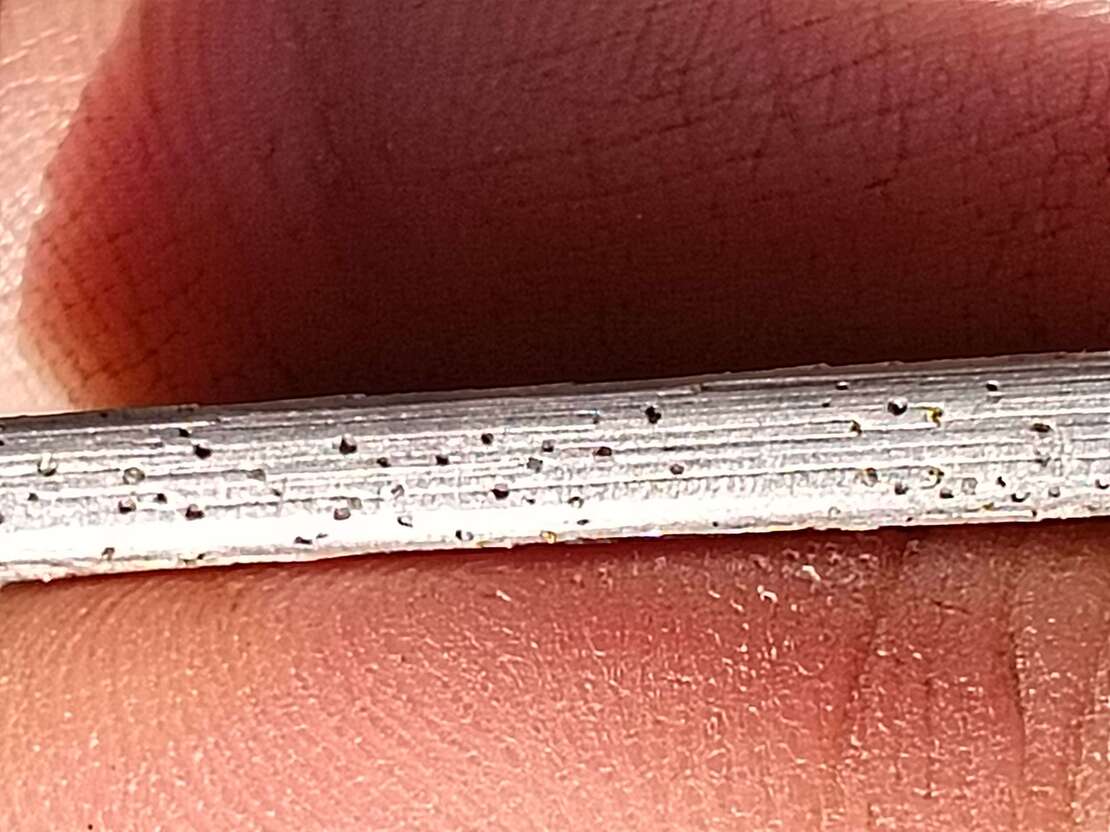

AlexGranitn Опубликовано 29 мая Поделиться Опубликовано 29 мая Добрый день! Дилетант просит косультации. Купил некоторое количество гранитных плит для мощения частной придомовой территории. Карельский гранит месторождения Дымомво, размеры плит 600 х 300 х 80 мм. Категория твердости 5. Полного объема закупить не удалось, поэтому докупил слэбов в надежде их распилить своими силами. Собрал самодельный станок для мокрого реза, работает, поначалу режет хорошо. Первые метры пропил идет легко и относительно быстро, затем скорость снижается настолько что пилить становится нецелесообразно. Одного диска хватает на 4-7 метров пропила. При осмотре диска выявлено что алмазы с режущей стороны выкрошились и на их месте зияют дыры. Используемые диски: диаметром 350-400 мм Distar 5D по граниту, Hilti по бетону, ширпотребовские по бетону, по камню, кирпичу, бетону. В моем случае начальная скорость пила и ресурс диска практически не зависит от бренда и предназначения диска. Сильного давления в целях ускорения подачи не прикладываю. Направление вращения диска правильное, соответствует стрелке и расположению алмазов в связке. Продольное и поперечное биенеие диска субъективно не велико. После остановки диск холодный. У меня два асинхронных эл/двигателя 4.8 кВт на 1430 и 2850 Об/мин. За счет них и различных сочетаний шкивов пробовал варьировать обороты на валу диска от 1500 до 4200 Об/мин. Влияния оборотов на ресурс диска субъективно не замечаю. Не понимаю суть проблемы: почему связка не удерживает алмазы? Почему не вскрывается очередной слой алмазов за счет абразивности разрезаемого материала (гранита)? Пробовал вскрыть алмазный слой вручную, использовал красный кирпич, абразивные бруски зернистостью 60-200. Должного эффекта не получил. При этом диск съедает абразив как бумагу. Всего мне требуется отрезать около 700 метров. В чем причина и что делать? Не та связка даже в дисках по граниту? Какая нужна? Диски каких типов посоветуете? Как вскрывать вручную, каким абразивным материалом, насухую или с подачей воды? На каких оборотах оптимально использовать диск? Например на диске написано "max 3450 RPM". Стараюсь устанавливать обороты на 5-15%% ниже максимально допустимых. Правильно ли это или более низкие продлят его ресурс? Чем грозит их превышение, ведь диск у меня не греетеся? Ссылка на комментарий
Jedka Опубликовано 29 мая Поделиться Опубликовано 29 мая Дымовский, довольно твердая скотина. Диск сплошной, это не очень. Зубчатые поинтересней. а вообще вот темка с обсуждениями. 1 Ссылка на комментарий

Gra4 Опубликовано 30 мая Поделиться Опубликовано 30 мая Мож всё-таки не хватает охлаждения🤷. То что диск после остановки холодный это не факт. Остывает от воды и воздуха пока останавливается. Я на всех что пилил переделывал подачу воды так чтоб с двух сторон подача была и непосредственно перед входом диска в камень(тройник и две трубки металлопластиковый трубы с двух сторон. Опять же всегда можно подогнуть куда надо. Еще насос какой ? Может он еле писает😁 а должна быть струя под напором с двух сторон. У нас старый СССР насос и трубки сплющены на концах как надо. А так всегда были проблемы. Бьет значит подгорает, продольного биения быть не должно, оно появляется когда диск подгорел в одном месте и там съело связку больше чем на остальном. Если конечно диск сидит как положено. Новый бьет? Ну и конечно подгорать может запросто по причине быстрой подачи слэба (вода не успевает быть там где ей нужно 🤷) И практика показала , на мокром резе нафиг не нужны дорогущие диски🤗 1 1 Ссылка на комментарий
AlexGranitn Опубликовано 30 мая Автор Поделиться Опубликовано 30 мая (изменено) @Gra4 Спасибо огромное за правильную мысль. Подвод воды сделан с двух сторон, насоса нет - вода из водопровода. Но напор уменьшаю краником иначе все вокруг заливает быстро. Да, в саму линию пила воды попадает мало т.к. из-за высоких оборотов ее разбрызгивает по сторонам и образуется водяной туман. Поэтому версия с недостаточным охлаждением реальна. Про биение я не писал, его субъективно не ощущается, ни продольного, ни поперечного. В общем направление усовершенствования понял: нужно сделать чтобы обе форсунки сильно брызгали именно в область реза. И приколхозить типа ворота для более плавной подачи слэба без рывков и ударов. Как раньше на колодцах ручкой крутили, веревка наматывалась на вал и ведро поднималось. Медленно, но с меньшим усилием и равномерно. Еще бы кто-то подсказал по оптимальным рабочим оборотам и вскрытию диска. Изменено 30 мая пользователем AlexGranitn Ссылка на комментарий
Gra4 Опубликовано 30 мая Поделиться Опубликовано 30 мая Обороты думаю + -- 3000 для станка самое то. Вскрывать хз, сухорезы когда вскрывал самое то было об асфальт (старый советский). Сейчас не страдаю дистар сам вскрывается. Попробуй одеть на маленькую болгарку зачистной толстый диск, включить станок без воды и поднести включенную маленькую ушм диск к диску перпендикулярно, 5-10 сек и ок. Заметишь что алмазы вскрылись когда зачистной на глазах таять начнет. Я не вскрывал на станках. А 230 , на пол ложил включенную маленькую или с зачистным или с старой бакелитовой шарошкой🤷пробуй) 2 Ссылка на комментарий
zelenok Опубликовано 30 мая Поделиться Опубликовано 30 мая 12 часов назад, запоздавший сказал: Втыкаю в гранит 230-й Ну, ты-же знаешь о чём говоришь и при этом лукавишь диск ты не втыкаешь, а погружаешь Вспомни молодость-воткни тремя разными способами @AlexGranitn по оборотам- высчитывай по скорости на кромке, для гранита 30-35 м/сек. По воде-её должно быть много и в нужном месте. Рез за один проход-не очень удачное решение, в этом варианте распиловки действует большое количество переменных, нужно иметь очень чёткую и двухстороннюю регулировку в подаче материала Диск изначально должен быть вскрыт, иначе можно запросто испортить себе настроение от резки. Вскрытый диск характерен выпирающим алмазом и остатком связки в виде клина за алмазом по направлению вращения диска особенно на рабочей кромке Вот тут-на боковой достаточно хорошо видно Вскрывать действительно лучше асфальтом, но не всякий асфальт справляется с этой задачей 1 1 Ссылка на комментарий

AlexGranitn Опубликовано 12 июня Автор Поделиться Опубликовано 12 июня Интересно. Если не секрет какой диаметр диска, сплошной, сегментный или турбо, на какие макс обороты? На станок поставили? Можно фото станка? Что режете, гранит? Какая толщина пропила, какая скорость пила? Сколько всего им пропилили? Ссылка на комментарий
Gra4 Опубликовано 12 июня Поделиться Опубликовано 12 июня @AlexGranitn сплошной диаметр 340 вроде. Обороты хз станок самодельный, фото если не забуду, пилится все что есть, разные граниты Карелии и мрамор. Пилят в основном плитку гранитную(конкретно этим +стеллу мраморную распилили на цветники. А так и 120е 8ки гранитные распускаются на цветники. Диски какие только не стояли кроме дорогих(директор жмот в этом плане) единственное что я заметил это убивание диска когда работник молодой горячий))) и спешит. Скорость подачи хз, тут тактильная чувствительность и опыт наверное. Хотя я к станку раз в год подхожу последние лет 10. Это не моя работа Ссылка на комментарий
