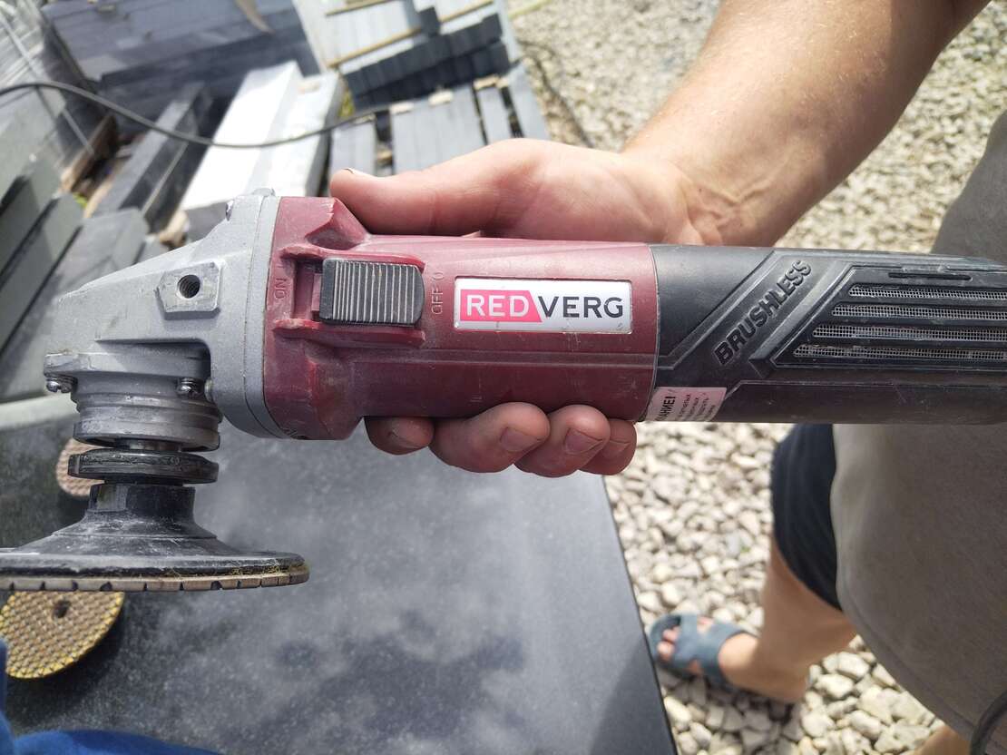

Gra4 Опубликовано 10 июля, 2024 Опубликовано 10 июля, 2024 @запоздавший если дело дойдет. Найти не могу. 1300ватт но полировку выдерживает.@fenix да red verg вроде, сейчас фотку найду. Два сезона на полировке, вроде пока полет нормальный

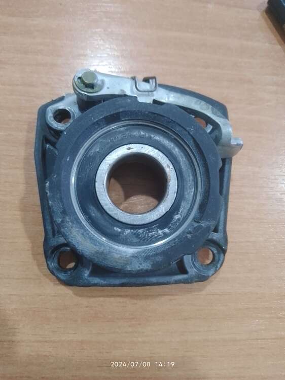

fenix Опубликовано 19 июля, 2024 Автор Опубликовано 19 июля, 2024 Думал придется менять весь редуктор в сборе, там ценник 12к, но поменял только энту деталь и теперь Метабо дышит, в подшипнике была вся её боль . 1

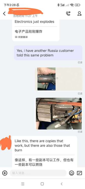

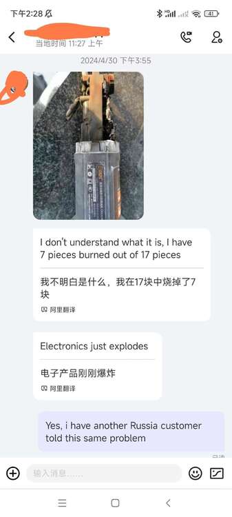

mrmeskys Опубликовано 8 августа, 2024 Опубликовано 8 августа, 2024 Проблемные... Конкретно на машинках этой фирмы почти сразу горит контроллер. Стоимость контроллера около 200 юаней. И не думаю что у продовца из Яндекс макета есть запчасти...

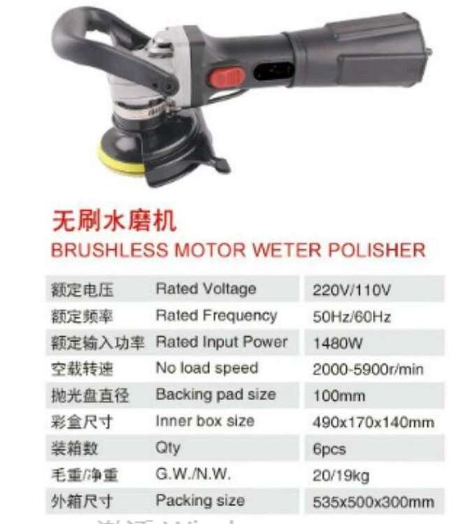

mrmeskys Опубликовано 8 августа, 2024 Опубликовано 8 августа, 2024 Не плохо зарекомендовали такие машинки. На рынке года три. Первая бесщеточная машинка в Китае запатентованная. Они уже появились и на али, но там везде шпиндель на М10 (в Китае на болгарках очень часто использует такую резьбу). Для меня делают под М14... https://disk.yandex.ru/i/gpnH00AMb8CnGQ Эти машинки немного дороже, ведущей китайской компании работает хорошо. https://disk.yandex.ru/i/ore1Wadt_z1Xtw Мощная машинка под диск 230 той же фирмы. Продано всего 4 год-два назад-работает... https://disk.yandex.ru/i/9eCvrLfbhOyKwg Первая машинка бесщеточная с центральной подачей воды, той же компании только появилась на рынке...Недели через три получу пробную партию...

Лудоман Опубликовано 16 февраля Опубликовано 16 февраля давно на метабо работаем, ЗЧ есть на озон и болгарки продают и на озоне и на авито. на озоне надо ловить скидки-осенью по 18к покупал. обязательно следить за подшипниками,комплект неоригинальных стоит ~300р+фланец с подшипником в сборе 1800. после этого метаба заработает как новая,если не упустите момент. щётки оригинал 1200р на том же озоне. пробовали макита-бош-девольт-китай, живучее всех метабо, после нее девольт. остальные далеко позади. нагрузка на болгарку около 400 форм из габбро в год полировка вместе с пилкой, при такой нагрузке метабо живёт год с заменой расходников
