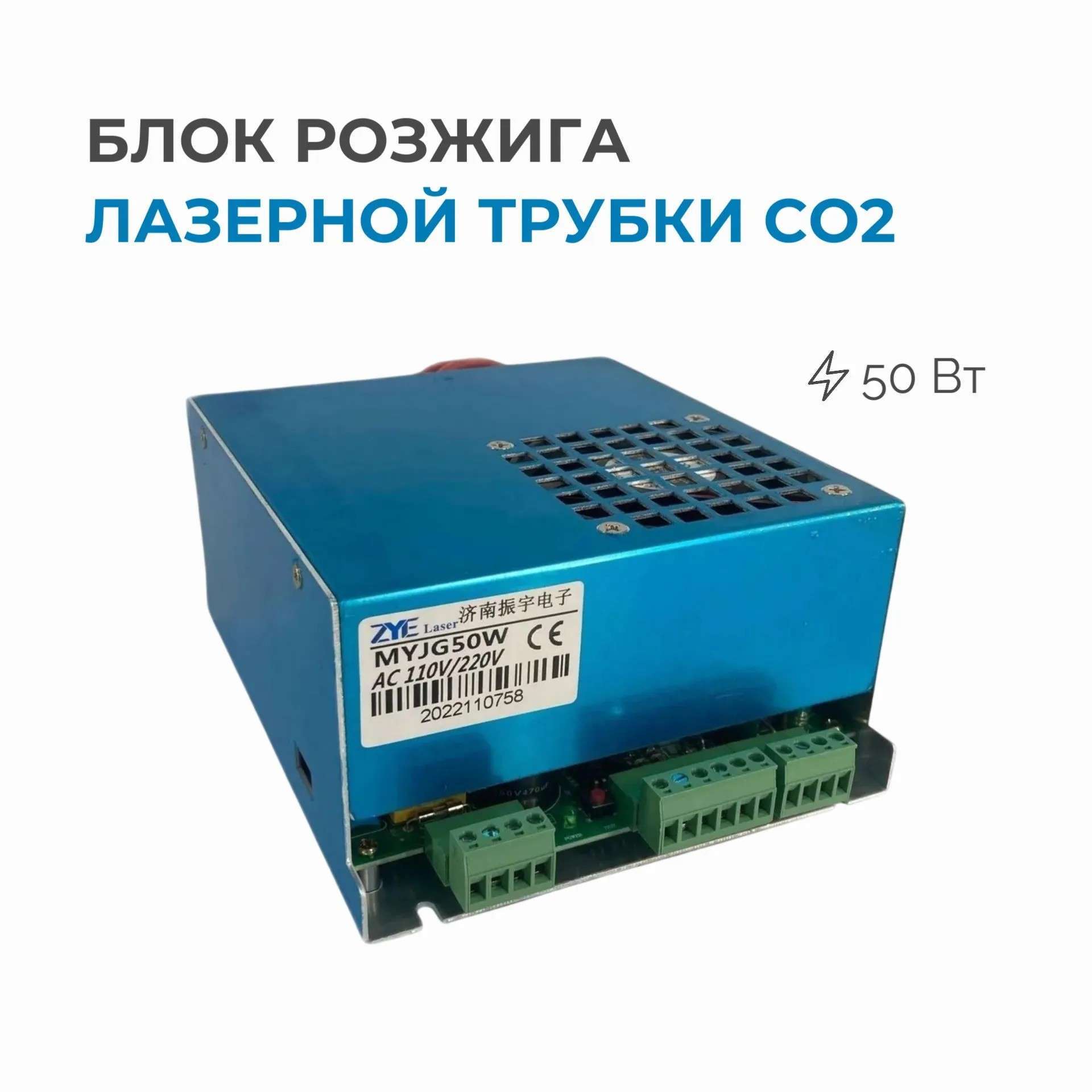

int_21 Опубликовано 3 мая Опубликовано 3 мая На мой взгляд скорость 300-400 это многовато. Скорость отклика блока розжига 1 милисекунда. Это в паспортных данных прописано. При движении каретки 30 см за секунду при разрешении 200 dpi – на печать выводится 30/2,54*200 = 2362 пикселя. В регламент не укладывается. Откуда взялось это утверждение про 1 милисекунду непонятно, т.к. блок работает на частоте 25кГц. Наверное это связано с работой микросхемы TL494. Я опытным путём снизил мощность до 6 - 7 и скорость до 40. Результат честно говоря, подтвердил догадки. 1 милисекунда - это слишком хорошо сказано, на самом деле - время вывода пикселя ещё больше. Тестировал на станке Mirtels L12060, блок розжига такой:
