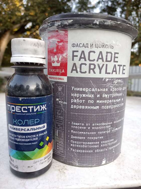

Если не надо прям белый, можно взять обычную фасадную краску.
