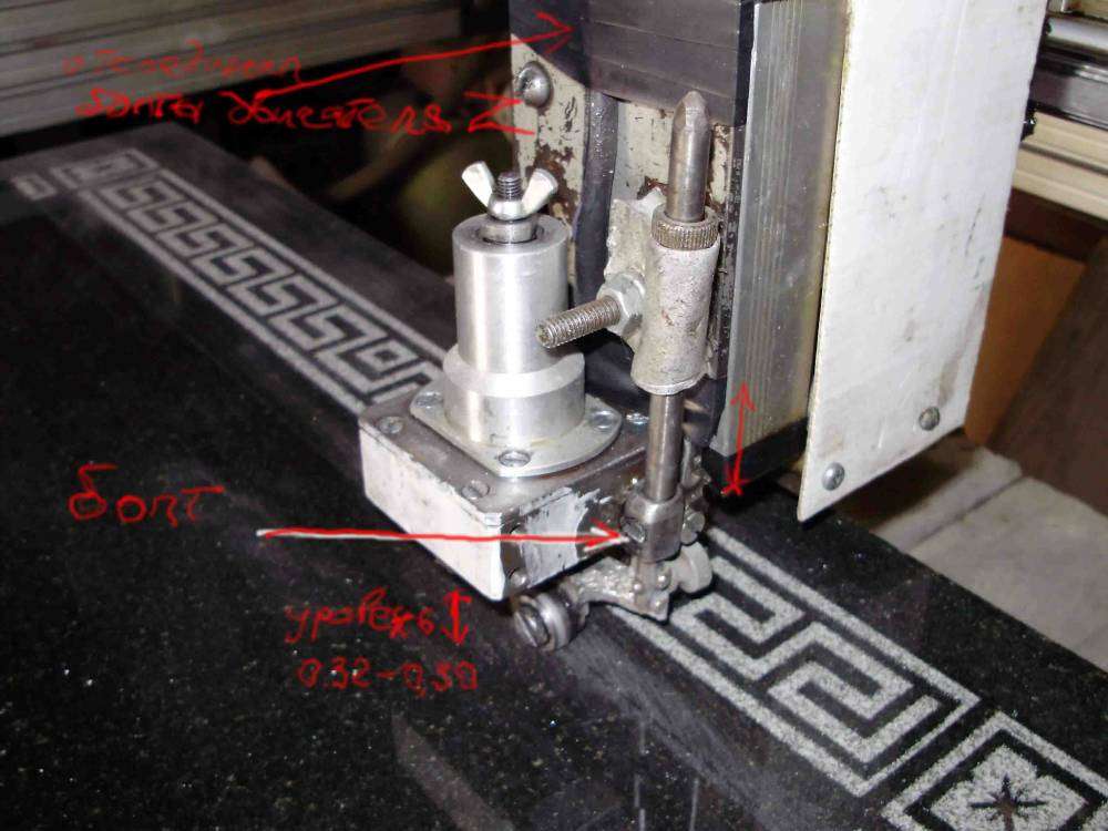

ВСЕ НАДОЕЛО - УБРАЛ ДАТЧИК.УБРАЛ ШАГОВЫЙ . ЗАКРЕПЛ НА УДАРНЫЙ КРЕПЛЕНИЕ С ПОДШИПНИКОМ ВЫСТАВЛЯЮ ИГЛУ ЗАЖИМАЮ
БОЛТИК И ВСЕ
РАБОТАЕТ ПРЕЛЕСТЬ И ВСЕ ПРОСТО ПОДШИПНИК ИДЕТ ПО ПЛИТЕ И МАЛЕЙШЕЕ ИЗМЕНЕНИЕ ПОВЕРХНОСТИ ИГЛА НА ЕТО РЕАГИРУЕТ

в меню настройки станка отключаем регулировку уровня и все
вот и фотка уровня
БОЛТИК И ВСЕ

По моему кто-то пишет ерунду- в сауно регулировка зазора осуществляется вследствии электронного импульса -- что в такой конструкции крутит привод оси зет?????
ЧИТАЙ ВНИМАТЕЛЬНО! :crazy_pilot:
И ЗДЕСЬ НЕТ НИЧЕВО СМЕШНОГО ВСЕ РАБОТАЕТ...

Вот немножко доработал уровеь на подшипнике - подшипник чем поближе к игле
тем более точность
смотрите:

что за пружина со скрепкой?
гравировальная башка непонятная...

Станок 3d сауно головка старой модификации сейчас уже их не выпускают расмер 2м -1м рабочая 1.75-0.75
На станину доработал ножки чтоб станину не кантовать
а пружину подбираем индивидуально и скрепку для снятия лишней вибрации
