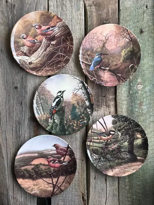

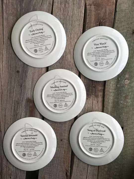

severnyi Опубликовано 27 января, 2025 Опубликовано 27 января, 2025 Двухкомпонентный селикон как еще один из перечисленых вариантов вам в помошь, любой ракель можно сбацать, надо только форму под него сделать и залить. Вчера только в качестве эксперемента из такой селиконовой заготовки ракель вырезал, гладит мягко без царапин. @basilok для посуды другой же нужен тонер без свинца? Или можно на нашем делать ? Где то на диком западе. лимитированная коллекция деколи от художника.
Samara63 Опубликовано 27 января, 2025 Опубликовано 27 января, 2025 Сбыт! Надо выходить би ту би. Делал как то подарок. Девчонка подругу заказывала тарелки для декора, на них фразы Чарли Чаплина.
vitalya Опубликовано 27 января, 2025 Опубликовано 27 января, 2025 2 часа назад, Samara63 сказал: Сбыт! Надо выходить би ту би. такие лимитированные вещи художники продают на разных выставках, за большие деньги. для заказа находят таких вот обычных керамистов как мы. для продаж делать что то типо этого не выгодно и бесполезно. на валберисе и на озоне они копейки стоят
Connar Опубликовано 27 января, 2025 Опубликовано 27 января, 2025 би ту би это самая шляпа) работать на мизерную прибыль а я роликом пользуюсь и все как они в тарелку пленку разглаживают? думаю надо недосушивать сильно. что бы тянулась.
Samara63 Опубликовано 27 января, 2025 Опубликовано 27 января, 2025 1 час назад, vitalya сказал: на валберисе и на озоне они копейки стоят Нет конечно не кружку. Хотя если это и кружка но интересного дизайна. Не обычную от сублимации. Тарелка с часами может. 10 минут назад, Connar сказал: как они в тарелку пленку разглаживают? думаю надо недосушивать сильно. что бы тянулась. Просто деколь свежую надо. Был заказ на тарелки 500 шт. Для ФСБ типо годовщина была интересная тарелка полная запечатка. Чуть больше размер и все ок. Естественно всегда эти тарелки надо было вчера. Срок был пару дней. Парой образцов все и закончилось.
