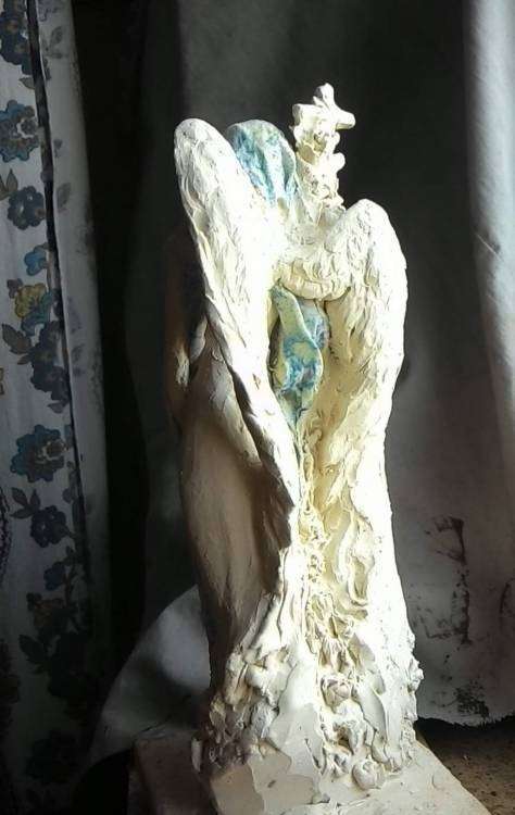

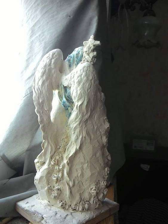

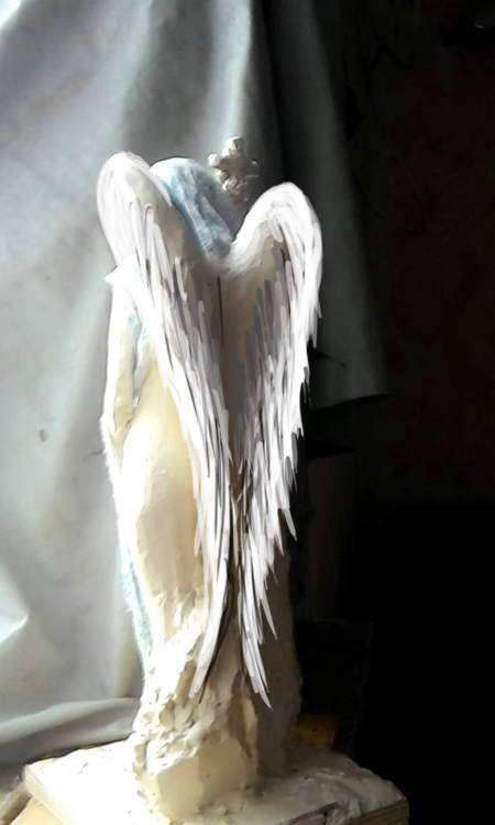

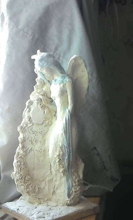

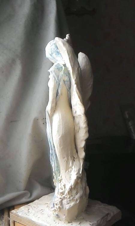

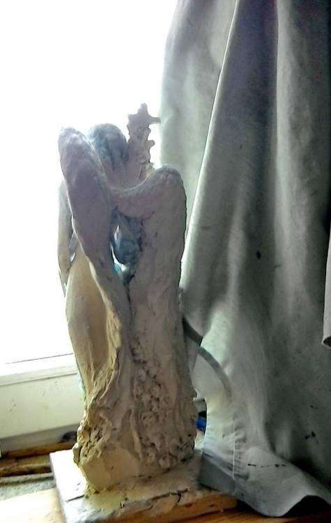

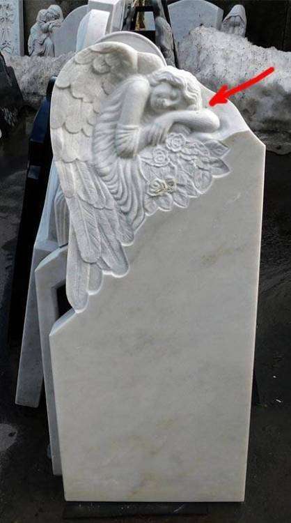

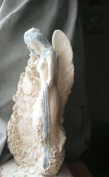

Здесь, как мне кажется...читается желание ангела улететь, он уже подумал об этом...и ...ну когда человек что-то хочет сказать делает вдох... вот тут тоже так....вдох сделан и крылья инстинктивно начали расправляться...но только начали...буквально секунда начального движения... попытался что-то изобразить...но не заню, как по мне нужно еще искать именно то начало движения.
9 часов назад, Dulishkovich сказал:
:good:

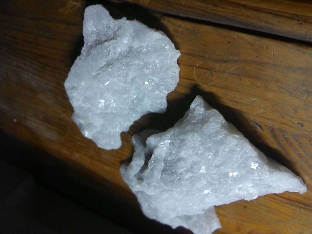

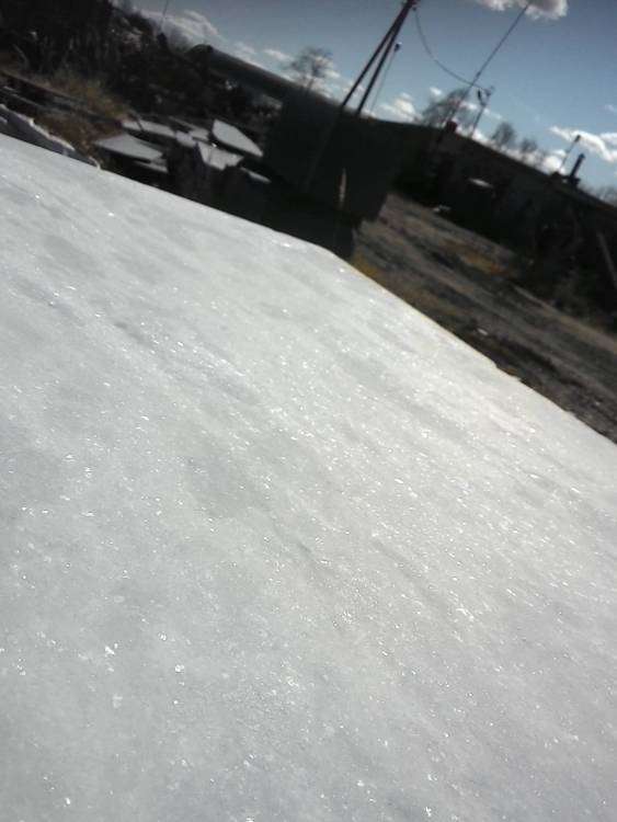

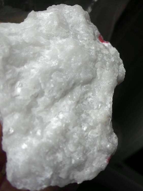

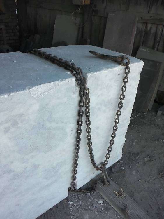

камень для скульптуры..
Это типо полевского? зерно вроде крупное
камень из Индии..твердый..кристалы такие переплетенные..может кварцыт какой....
@baro
да, похож на полевской-мраморской, кристаллы возможно еще больше. Сложно будет в мелочах, но фактура после шлифовки наверное будет интересная.
Работал раньше с таким (или похожим на него) мрамором. Гораздо твёрже наших уральских уфалея, полевского, коелгинского, полоцкого. Хоть и среднезернистый, но плотный и пластичный. Почти не скалывается и не крошится как наш полоцкий. После фрезеровки (не полированный) смотрится однородно, зерна почти незаметно. Думаю, что для бюстов, скульптур неплохой вариант. Однородный, в нём почти нет вкраплений с изменённым цветом.
Из-за проблем с поставкой и ценой отказался от него лет восемь назад. Переключился на Коелгу. А сейчас и с ней проблемы, приходится довольствоваться полоцким. Альтернативы пока нет, пока.
Изменено пользователем Калуга
есть "мрамора" которые в разы труднее обрабатываются чем гранит, из за состава и строения кристаллов , у нас мрамор надежда из Якутии например
Про полоцкий, посмотрел фото в интернете, крупное зерно, на вид интересный, а как сильно крошится ?
Нужно сделать скульптуру ангела, даст он вывести мелкие части и вырезать лицо ?
Нормально полоцк обрабатывается. Могу номер дать с кем по камню поговорить

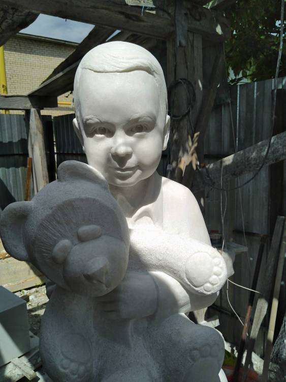

@AndreyTar нормально обрабатывается но для мелочей я его местами пропитываю жидкая эпоксидка белинзони с ацетоном. Единственно блоки у них небольшие. Вот доделал малыша он как раз полоцкий
Изменено пользователем Нурислам
Дописал

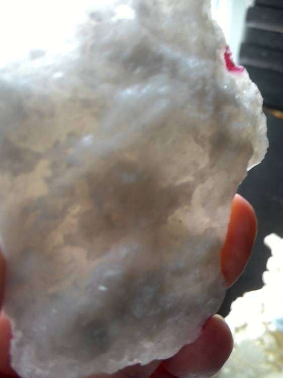

Мне сейчас еще турки написали, но камень какой еще не знаю, попросил фото камня.

15.07.2022 в 13:51, baro сказал:
...прочный на излом..надо хорошенько долбануть,чтобы отколоть..пружинит удар,как рессора..

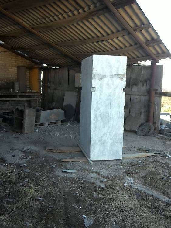

мне тут китаец один скинул фото камня, предлагает без логистики и растаможки 24 т.р. за тонну Просил фото блока и макро съемку, он прислал.
И еще тут человек который из Италии привозил мне, сказал может привезти опять, просто логистика поменялась и стала дороже.
Буду пока пробивать эти варианты.
