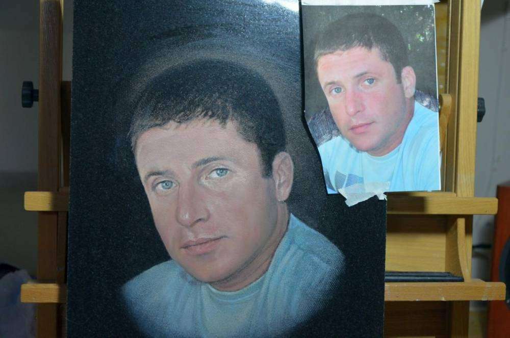

Матюх Опубликовано 13 марта, 2013 Опубликовано 13 марта, 2013 В 12.03.2013 в 21:35, Василий сказал: Мордашка классная. В ритуалек главное портретное сходство, как думаешь при помощи аэрографа с этим справляться ? Сложновато, как по мне. Если у тебя получится с портретами, то с транспортировкой и т. д. - проблем нет. Василий, я портретов много нарисовал. Дело в том, чтоб сделать качественный портрет надо фотку хорошего качества. Аэрографом стремно смотрятся зализаные фотки. Это косаемо старых фоток.
Матюх Опубликовано 13 марта, 2013 Опубликовано 13 марта, 2013 В 13.03.2013 в 08:50, Василий сказал: А посмотреть что то можно ? Когда то, в свою оформительскую бытность, работал аэрографом, правда все на уровне плаката. Интересно, как выглядит портрет. Вот пример портрета. Фото студийное, но старое. Качество фото было отличным для портрета. Чем четче фотка, тем эффектнее портрет. Я много отказывал изза того, что фотка маленького размера и плохого качества. Много портретов небыло возможности сфоткать, времени было мало и фотик не под рукой. В тот момент думаешь о заказе. да, забыл написать.. Портрет размер 50*70, время исполнения примерно 12 часов. да, забыл написать.. Портрет размер 50*70, время исполнения примерно 12 часов. 1

nod62 Опубликовано 25 ноября, 2013 Опубликовано 25 ноября, 2013 Первый на заказ....31см. а вообще второй в цвете..просили поправить плечи и убрать морщины на лбу. критика приветствуется. 3
step Опубликовано 25 ноября, 2013 Автор Опубликовано 25 ноября, 2013 Особо не покритикуют. Хорошая работа. Что за краски?
