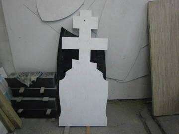

Могучий Опубликовано 12 января, 2014 Опубликовано 12 января, 2014 @01121992vd, молодца конечно но только размер камня мне кажется ты не правильно забил в 110*50 больше поверю)))

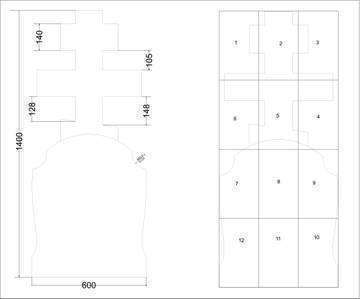

01121992vd Опубликовано 12 января, 2014 Опубликовано 12 января, 2014 Moguchij Спасибо за похвалу очень приятно,спасибо большое,но размер креста действительно 100*50*8,сам рисовал макет,на куске ДВП 100*50,так как втиснуть всё это в метровую стелу понятие не имел как, рисовал и стирал много раз,примерял круги на выреза ном макете,чтоб везде пролезли и пропилили,в наличии было только 2 круга 125,и 230,повторюсь клиент привязан к определённому бюджету,деньги позволяли только метровый крест,завтра скину фото размера креста,ещё раз спасибо Moguchij. 1

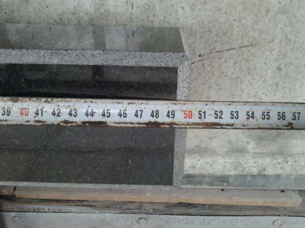

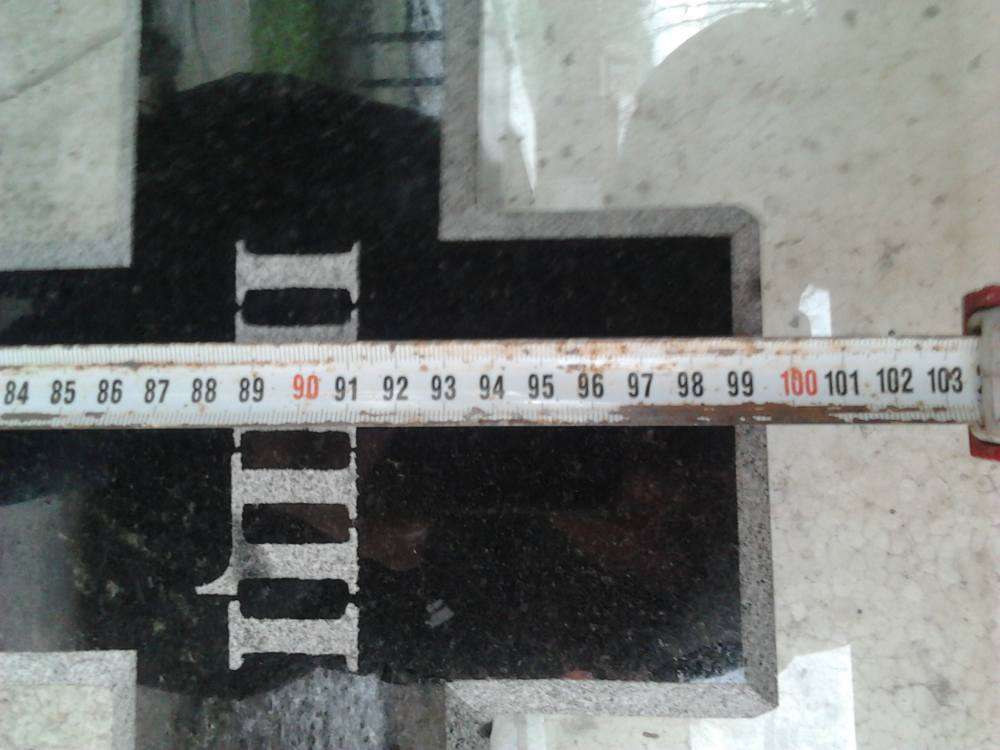

Могучий Опубликовано 13 января, 2014 Опубликовано 13 января, 2014 @01121992vd, ширина большой перекладины 50см?
01121992vd Опубликовано 13 января, 2014 Опубликовано 13 января, 2014 Всем привет,вот как обещал размеры креста,фото конечно не очень,извините,Moguchij,вы правы ширина перекладины 50 см,полировка в принципе не составила большого труда,чего не скажу про полировку в ручную,вот фото как обещал.

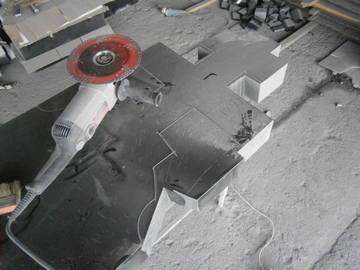

Владимир Тарасов Опубликовано 19 января, 2014 Опубликовано 19 января, 2014 Все труднодоступные места ("поднутрения", как литейщики говорят) у православного креста вполне можно отполировать ручными алмазными тёрками разных номеров. Но они дороговаты для такого вида расходных. Я вообще полирую вручную черепашками. Отнимает время, конечно, но довожу до кондиции. Потом чёрной или бесцветной мастикой (в зависимости от цвета камня) и войлоком. Вполне. 1

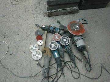

zelenok Опубликовано 19 января, 2014 Опубликовано 19 января, 2014 Пользовался удлинителем на шпиндель маленькой болгарки длинной 7-8см, на него черепаху 125мм вверх ногами и перевернув болгарку тоже вверх ногами лезешь на малых оборотах в труднодоступные места с лёгкостью необычайной.Экономит море времени. 1
Владимир Тарасов Опубликовано 31 января, 2014 Опубликовано 31 января, 2014 Делать на кресте сочленения частей в виде прямого, острого и тупого угла не обязательно. Я всегда делаю полукруг (или сегмент круга). Такие сочленения (поднутрения) легче шлифовать и полировать, чем углы. Да и сам крест вырезать проще. Расчертить плиту и сразу насверлить места этих сочленений. Потом дойти до них дисками (прямые линии) и всё...шлифуй, полируй. 4
Могучий Опубликовано 28 марта, 2014 Опубликовано 28 марта, 2014 диски с фланцами 75 100 115 125 230 ухваты для полировки 100 2
