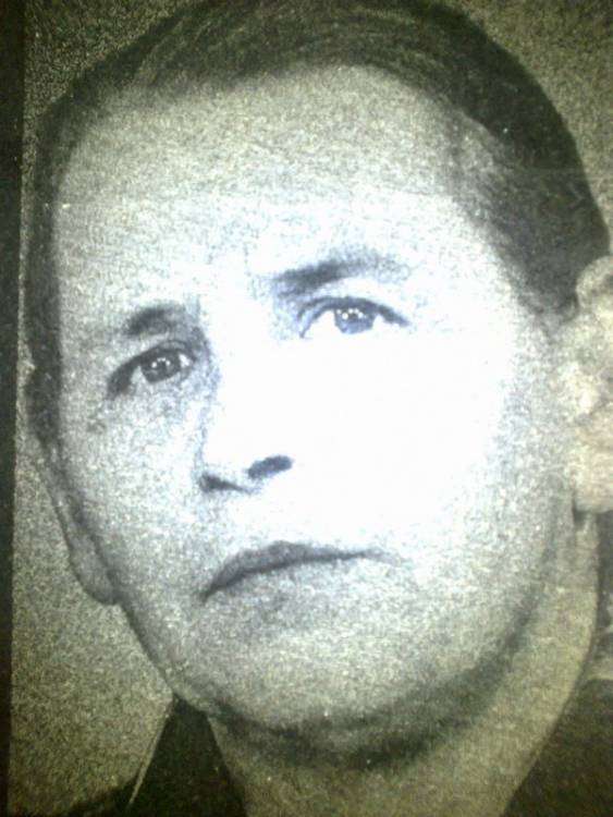

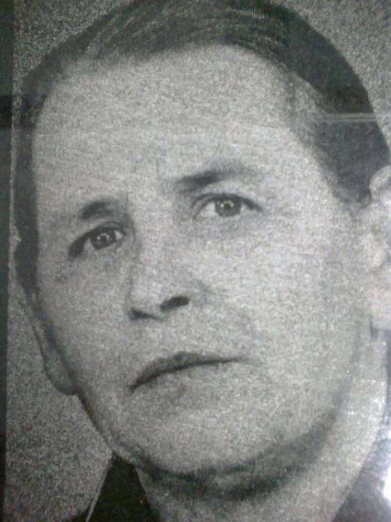

Дэн Опубликовано 13 января, 2014 Опубликовано 13 января, 2014 Доброго времени суток Уважаемые Форумчане!!! Давно не заходил, но проблемы возникают, и от этого не куда не уйти... Станок Сауно, версия 6.3 Почитал форум и ветку, все что нашел - это горизонтальные и вертикальные полосы, а не кто не сталкивался с полосами на косую. Электронику, кабели, магнит - всю эту часть меняли, благо есть запас, но не помогло! Может кто, что подскажет?! Сталкивался кто нить?
nam651 Опубликовано 13 января, 2014 Опубликовано 13 января, 2014 Станок все портреты так гравирует? или эти полосы появились только на этом портрете?
Дэн Опубликовано 13 января, 2014 Опубликовано 13 января, 2014 Станок все портреты так гравирует? или эти полосы появились только на этом портрете? Все конечно с не которого времени! Как стал косячить, так на всех и бъет Вообще это портрет делался и был сдан заказчику, до того как стал полосить! Это уже били для теста, после того как появились полосы
nam651 Опубликовано 13 января, 2014 Опубликовано 13 января, 2014 Какая у вас версия? И как давно настраивали магнит?
Дэн Опубликовано 13 января, 2014 Опубликовано 13 января, 2014 Версия 6.3 Настраивали - Вы имеете в виду тест магнита или настройку по полосе оттенков? Проделывали в данном случае
nam651 Опубликовано 13 января, 2014 Опубликовано 13 января, 2014 Очень похоже на то что магнит не настроен, отгравируйте тест %60%40%20%0% черного, пять квадратиков и выложите качественное фото, будем смотреть.
Дэн Опубликовано 13 января, 2014 Опубликовано 13 января, 2014 Очень похоже на то что магнит не настроен, отгравируйте тест %60%40%20%0% черного, пять квадратиков и выложите качественное фото, будем смотрет А можете описать, что представляет Ваша настройка магнита, как проводите? Квадратики какого размера? И как сделать процентовку программно?
nam651 Опубликовано 13 января, 2014 Опубликовано 13 января, 2014 Магнит надо настраивать прижинками, подкручивая гаечки на корпусе магнита, вот тест, размер квадратика 10 мм http://tisaomsk.ru/wp-content/uploads/2013/12/тест.bmp
Дэн Опубликовано 13 января, 2014 Опубликовано 13 января, 2014 Магнит надо настраивать прижинками, подкручивая гаечки на корпусе магнита, вот тест, размер квадратика 10 мм http://tisaomsk.ru/wp-content/uploads/2013/12/тест.bmp Судя по всему, в каких то случаях, в зависимости от качества гравировки, поджимать гаечки, а в каких то ослаблять так?А нет у Вас описания? И по квадратикам - как их сделать? В шопе?
nam651 Опубликовано 13 января, 2014 Опубликовано 13 января, 2014 По квадратикам я вам выложил уже готовый файл в нужном формате, просто открывайте его в грейве, выставляйте размер ширины квадрата 10 мм и гравируйте, инструкции нет, магнит настраивается в 6-7 версиях поганенько, но легко. Звоните по скайпу расскажу, skype - nam651Описать тяжело надо наглядно делать
Дэн Опубликовано 13 января, 2014 Опубликовано 13 января, 2014 ОК! Сделаем -выложу! Спасибо!!!Там где станок нет инета к сожалению. Награвируем, там посмотрим!
Недятел Опубликовано 15 января, 2014 Опубликовано 15 января, 2014 косые полосы, это механика, я видел такое дело..... скорее всего дело в Х-овой гайке, по крайней мере в тех двух случаях которые я видел, дело было в ней, + линейный подшипник по Х.... это сход-расход головки при печати... проверяется легко, ставите большой шаг и печатаете белое... если строчка дрожит, то значит то что я говорю... Если нет то еще какой то случай про который я не знаю...)))Гайки лучше махнуть местами между У и Х, на У износ меньше , да и не критичен он там....))) 1
