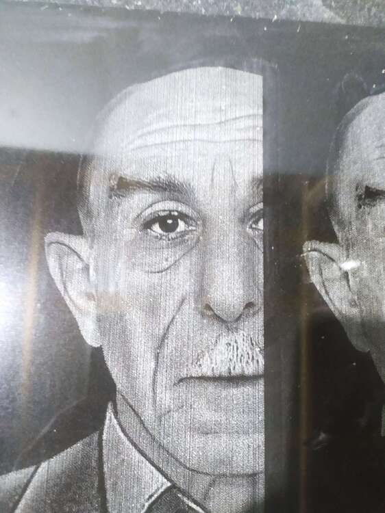

древний Опубликовано 4 октября, 2015 Опубликовано 4 октября, 2015 Могут быть иксовые муфты о чем писалось выше (двигатель- вал), а может привод зет, снимите большую половинку крышки, отпустите четыре винта держащие ШВП, пошевелите линейный подшипник на типа излом, если есть любые стуки это уже не норма надо регулировать, если нет закрутите назад и ищем в другом месте.

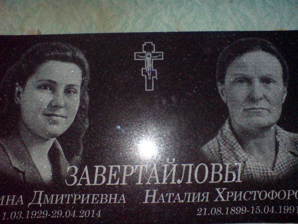

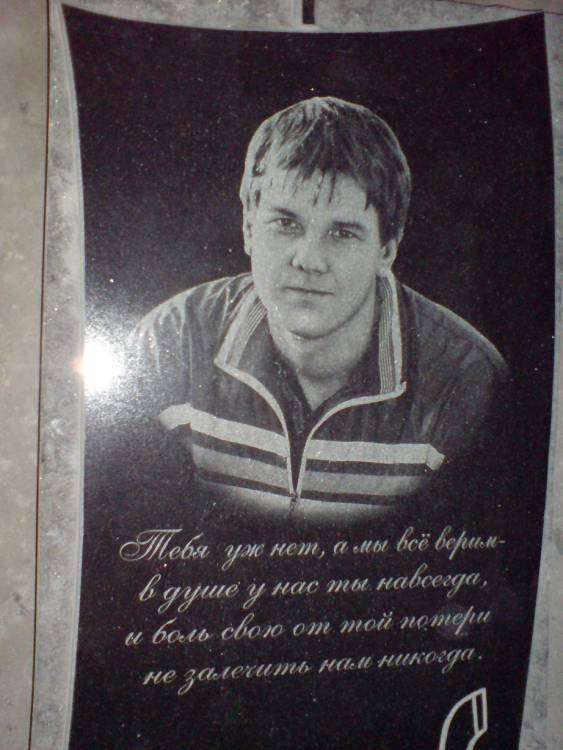

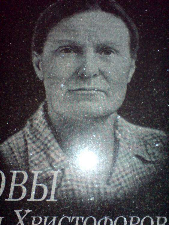

mordin Опубликовано 4 октября, 2015 Опубликовано 4 октября, 2015 mordin, Дело в том что полосит не на всех подряд портретах (при скорости 220). А на иконах и прочих рисунках ( при скорости 350-400) полос нет. Судя по приложенным портретам на всех полосы. А в каком режиме бьется портрет в ВК или в два прохода? Если бить в два прохода то полос скорее всего не будет. Если в ВК то как раз именно такие полосы и появляются. У меня тоже подобные полосы полосы появлялись на скорости 250 если бить без ореола портрет. Перешел на 200 и они пропали. Плюс на скорости 200 качество лучше. Усугубляет ситуацию с этими полосами и биение муфты. Это биение лучше максимально минимизировать путем подбора положения муфты. Или замены ее на модернизированную. Что касается икон и картинок всяких, то они думаю у вас бьются в один проход. В этом случае таких полос нет. Единственное если присмотреться близко к белому цвету, то могут быть разные промежутки между строчками, что даже с расстояния 50см не заметно. @дионис, на первом портрете, какой камень, базальт? Смотрю включений нет никаких.
дионис Опубликовано 4 октября, 2015 Опубликовано 4 октября, 2015 @mordin, Портрет в два прохода.А вот рисунки в ВК на 350. Как может ореол влиять на полосы . Базальт. А вот один проход 220,без чисток и доработок.
mordin Опубликовано 4 октября, 2015 Опубликовано 4 октября, 2015 У меня зависимость четкая была, видимо во время прохождения ореола колебания из-за отсутствия жесткости успевали уменьшиться и на портрете уже не было полос. Из-за того, что точки на ореоле на порядок дальше одна от другой, то на ореоле полос не видно. Как только портрет без ореола и близко к центру станка то полосы появлялись. Касательно рисунков объяснение тоже можно найти. На них меньше белые равномерные районы в сравнению с лицом, для интереса выбей прямоугольник яркостью где-нибудь 200-220 и размером 3х5 см например с настройками как у картинок. Полосы думаю появятся. Да и вообще присмотритесь к профилю по Y во время работы, особенно на скорости 350 гц, не думаю, что он у вас мертво стоит без колебаний. Если колеблется - полосы неизбежны.

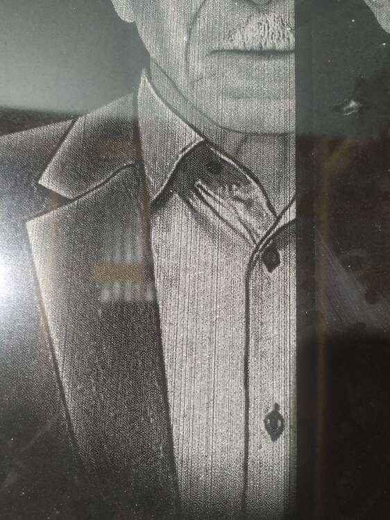

древний Опубликовано 6 октября, 2015 Опубликовано 6 октября, 2015 Почему полосы на портрете? Там частота больше и пространство. Потому когда уменьшают общую, бывает пропадает полоска, но это не нормально. Поставьте метки на муфте двигателя и вала по иксу, открутите двигатель, переверните силиконовый вкладыш и поставьте все на место по метке. Если будут изменения значит проблема там.
древний Опубликовано 23 октября, 2015 Опубликовано 23 октября, 2015 В поддтверждение моих слов по предыдущей записи скажу что сегодня именно с такой болячкой искал причину. Станок был на ремонте в сервисе, без толку. Причина проста, но сложна в выравнивании. Планшетник, снимаем задний корпус с подшипника, отсоеденяем от линейки и картина маслом винт вдоль имеет смещение больше сантиметра. Что бы решить это пришлось полностью снять каретку, так как винты снизу. Досконально описывать не буду так как надо хорошо знать станок и обратная сборка очень дотошная.Но одну из причин вертикальных полос типа матрас я вам назвал. Это плохая изначальная сборка. Жалко что в сервисе эту проблему не видят. Наверное хлопотно.
