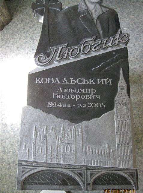

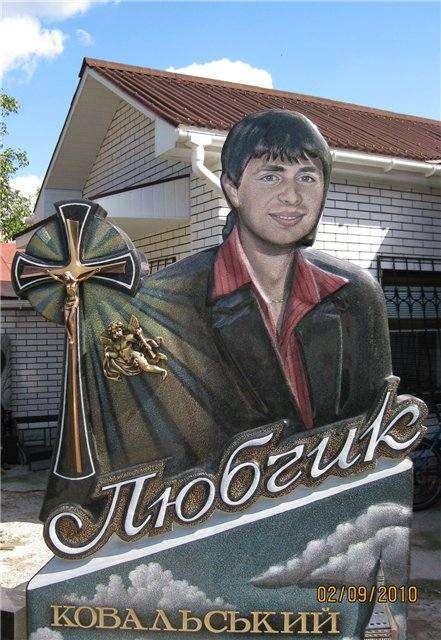

классно. скажи на первой фотке фамилия как делалась?
Сначала делаю разметку, резчик обрезает памятник по размеченному контуру, затем 105-м кругом начинаю углу*****ся где нужно, потом небольшая доводка прямой болгаркой, но только небольшая, чтобы полировщик мог везде залезть сотками-черепашками. Все эти операции проводятся по всему памятнику, не только на фамилии. Да вообщем и всё. И по полированному барельефу снова разметка уже под гравировку.
В догонку фамилию поближе

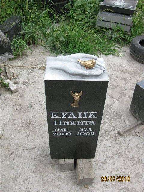

Сделали памятничек из тумбы 70*20*30. Бюджет был махонький. Сроки сжатые. Но хотелось что-то изобразить. Предложил клиенту этот вариант.
На резку рук потратил 1 день. Немного подтонировал. Там ещё будет маленький цветничок, обрамляющий тумбу.

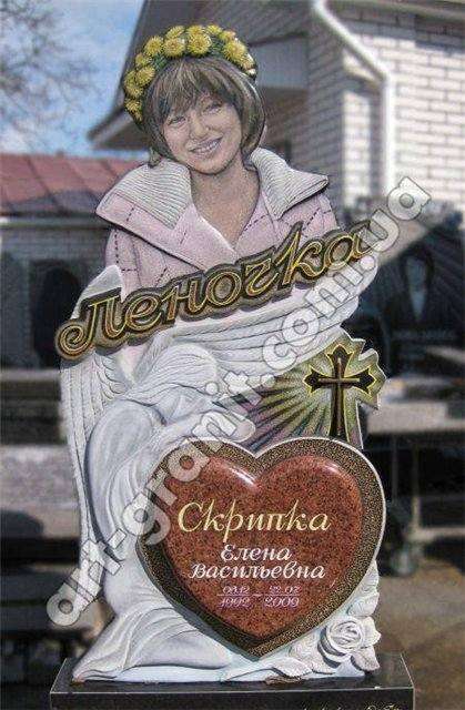

Сделали памятник подобие "Леночки"
Кое что изменил в резке, изменил крылья, розы поменял на тюльпаны. И плита шире на 10 см.
"Леночку" ставлю рядом для сравнения.

Мне нравится, только можно было поменять ангела на
чё нить другое, хотя они в разных местах будут стоять
тогда нормально, но мне всё равно ангел не нравится,
а так как всегда :Laie_54:
по фигуре ангела есть ряд замечаний. 1 рука, закрывающая лицо и само лицо- та же ошибка что и у "моей" скорбящей стоящей на коленях(обсуждали и пинали :Laie_54: в другой теме) 2 вторая рука тоже не фонтан(пропорции)3 нога плоская и непропорциональная на обоих фотках.
теперь что нравится.
1нравится исполнение имени на обоих памятниках. 2 нравится идея крыла разделяющего памятник под именем 3художественное исполнение тоже на уровне 4 сама идея делать небольшой рельеф и обрезку тоже мне нравится, правда ещё не совсем я себя в этом убедил. когда-нибудь увижу воочию тогда и определюсь. первое впечатление положительное.
красиво, НО чуть перебор - много всего, в мозг не умещяется :Laie_54:
И по кресту - КРЕСТ по барабану с какой стороны, НО ОН ДОЛЖЕН ВЕНЧАТЬ ПАМЯТНИК - так сказал батюшка когда мы его спросли
По мне работа класс!!
Но ангела надо на чё то менять :Laie_54:
