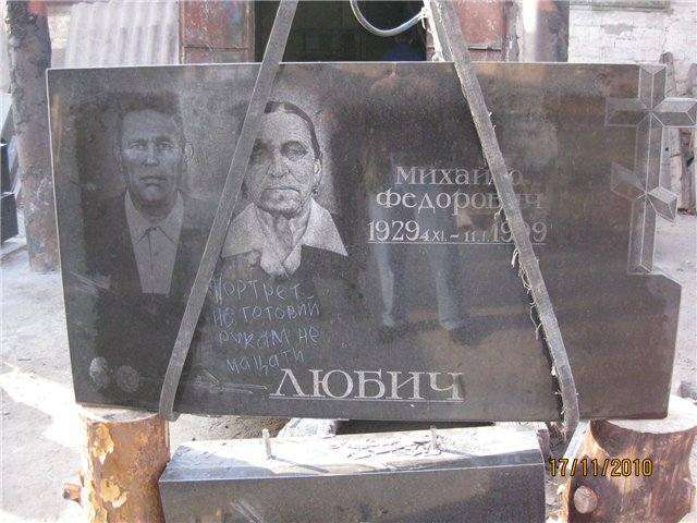

Примерно 10 лет назад делали этот памятник с учётом второго портрета на будущее. Так как памятник был установлен за 200 км от нас, заказчики наняли местного художника добить портрет для женщины непосредственно на кладбище. Портрет заказчики не приняли и обратились к нам же, чтобы переделать и заодно как-то улучшить вид памятника. Также решили использовать другие фото.
Вид до переполировки (лицевая - обратная)
Вид готовой работы (лицевая-обратная)
Дык... Богдан... от старого тут ни чего и не осталось... Стоило ли за 200 км туда сюда возить старый камень? Сразу струганул бы на новом... переполировку и дорогу одну с экономил бы...))))
"Портрет не готовий, руками не мацати"... блин... строго у вас!
А вобщем как всегда маладеЦ!
Номано.По портретам ,я бы фон не так сделал .Поскольку свеча в середине то стороны фонов портретов обращенные к свече большие и светлые ,а право лево от портретов затемнённо ....Ну короче,ты понял о чём я.Завязать свечу и портреты по освещённости от свечи .

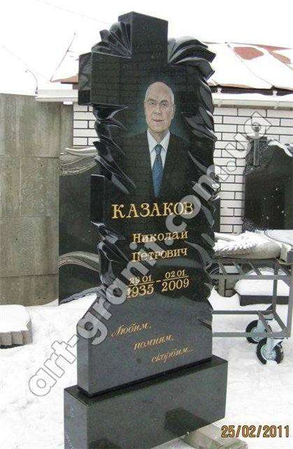

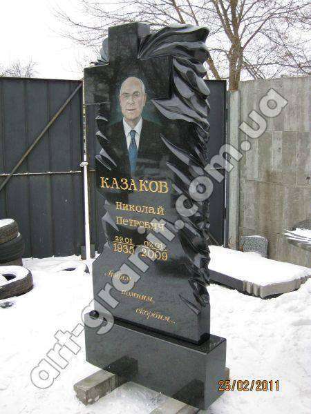

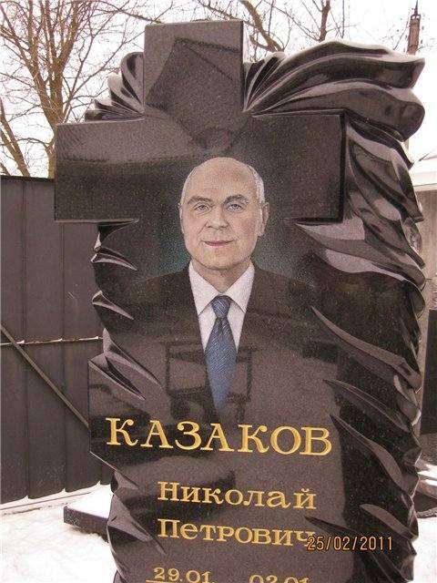

Сделали крест, не совсем удачный получился. Во-первых недостаточно ширины камня, здесь 150*70*10, надо не меньше 80 см. Во-вторых в некоторых местах следовало не мельчить с плоскостями. Ну и место под ФИО подрезали.
Первый блин комом. 8)

Мне форма сразу не понравилась, но
сделано неплохо 8)
Сделано класно, но моё мнение: форма не для портрета с ФИО, а для символики креста и неболее.
отполировано здорово 8) углы как полировали? ручками?мы если трём углы(на крестах к примеру) то заклеиваем отполированную сторону что бы ни тирануть случаем. здесь похоже номера менялись после прохождения всей стороны.
Ручками пока ещё ничего не полировали.
Ты прав, номер за номером по всему объёму.
Полировка понравилась, пока не могу понять как так в углах прополировать 8)
крестик классный и необычный..но мле лично шрифт не понравился..
думаю какой нибудь другой был бы лучше..ИМХО.
Полировка супер!
С формой задумка весьма неплохая.
Но с шириной ты однозначно прав, надо шире. Я бы сделала чуть уже крест и точно постаралась бы увести портрет чуть по-ниже и по-правее, чтобы он минимально попадал на крест, но для этого нужна конечно ширина, а может ещё и высота.
Форма придумана не нами.
С твоим мнением полностью согласен, да и совпадает оно с моим.

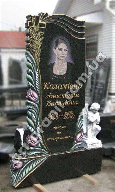

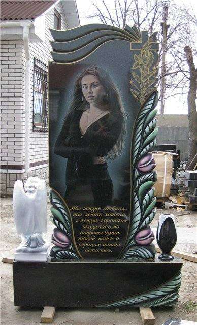

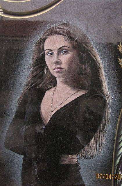

Модель уже знакомая, теперь как детский вариант.
Комментировать собственно нечего... Ну разве сказать о том, как приятно работать с качественными художественными фотографиями и красивыми лицами.
