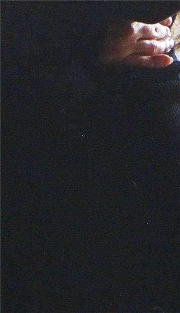

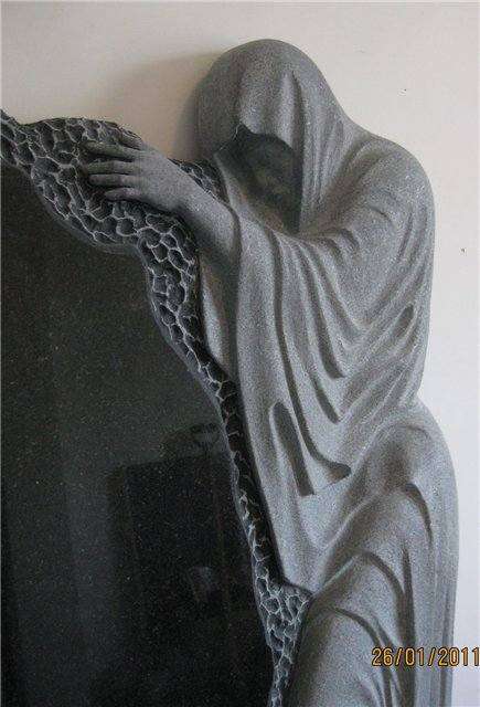

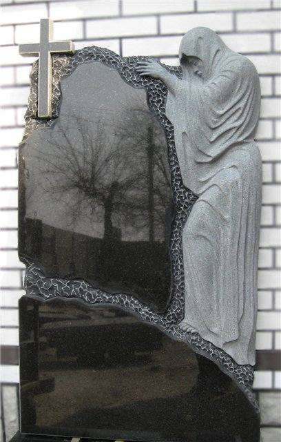

БОГДАН Опубликовано 9 апреля, 2011 Автор Опубликовано 9 апреля, 2011 Ещё зимой делал, взялся довести до ума скорбящуюПеределывать конечно же труднее, чем сделать изначально. Толщина плиты 10 см.Вот так получилось. С лицом ещё хочу повозиться.Хотелось бы услышать мнения, для меня это важно. А такой она была до доработки. Резал мой резчик 2 года назад. 1
Денис Опубликовано 9 апреля, 2011 Опубликовано 9 апреля, 2011 Мне кажется руки коротковатые по отношению к ногам , ну это на чет мнения ,а в целом нравится, я представляю насколько это кропотливая работа . Как из той первоначальной лепехи на последнем фото смог так проработать кисть ?
Анфим Опубликовано 9 апреля, 2011 Опубликовано 9 апреля, 2011 Так то особо не рассматривал .Бегло ...с линией спины что то не то .Орион может скажет как правильно ,но на мой взгляд сильно выпирает плечо взади,она же нагнулась слегка и плечо пошло вперёд и спина там где лопатка должна иметь прямую линию реза,а потом по косой к талии.С лицом конечно ещё дорабатывать надо.Ты чем откол работал? Славно получилось.Если сравнивать с тем что было ,то небо и земля.
БОГДАН Опубликовано 9 апреля, 2011 Автор Опубликовано 9 апреля, 2011 БукОву местами я попутал откол надо читать .Шубу как делал .Понравилась фактура . Прямой болгаркой с фрезой в виде шара сделал выемки, затонировал в тёмно-серый и снял тонировку по выступающим краям.
КАМЕНОТЁС Опубликовано 9 апреля, 2011 Опубликовано 9 апреля, 2011 качество работы резьбы отличное, для заказчика вообще супер, ну а если хочешь уже детальных замечаний. то на мой взгляд чуток коротковаты пальцы(именно фаланги с ногтями) ну совсем чуток. дальше сильно вынес бедро на мой взгляд. когда смотришь на эту тётю, ощущение что нога и торс живут разной жизнью. ну вот вроде и все замечания мои. может конечно какие то диспропорции в ноге, но это уже скульпторам судить.
AndreyTar Опубликовано 9 апреля, 2011 Опубликовано 9 апреля, 2011 Кисть понравилась, на спине убрать лишнее, в районе таза ошибки. По моему таз выше чем нужно, если опустить то и колено будет между тазом и стопой точнее. Это основное, что бросается в глаза.
Галюня Опубликовано 9 апреля, 2011 Опубликовано 9 апреля, 2011 Кисть руки очень нравится!!..немного с пропорциями ноги и руки разобраться..и Вася-кот!!
AnnZee Опубликовано 9 апреля, 2011 Опубликовано 9 апреля, 2011 Труда потрачено не мало Кисть как сработана понравилось и даже очень.Без обид, но мне не нравится вся тема в целом.1.Скорбящая там вообще что делает? (ощущение, что она либо куда-то лезет, либо еле еле удерживается).2. При таком положении левой ноги, где у неё правая? Навязчиво воображение дорисовывает, что камень у неё между ног.3.Фигура больше походит на крепкого дядю, чем на тетю.4.Очень неправдоподобно лежат складки на юбке или во что она там одета.А вот верхняя драпировка хорошо получилась, но подводит спина.Мне кажется надо, как-то поменять положение тела и форма заиграет по-другому. Ну и всё конечно моё личное мнение, которое возможно неверное.И ещё хотелось бы отметить портрет девицы - качество обалденное, такое чувство, что она дышит и от неё тепло исходит.
Тёха Опубликовано 9 апреля, 2011 Опубликовано 9 апреля, 2011 Богдан, мне у портрете не понравилось только ето. фон. Последнее время очень уделяю внимание ему. А-а-а-а и ещё рука девущки получилась как у бубушки.

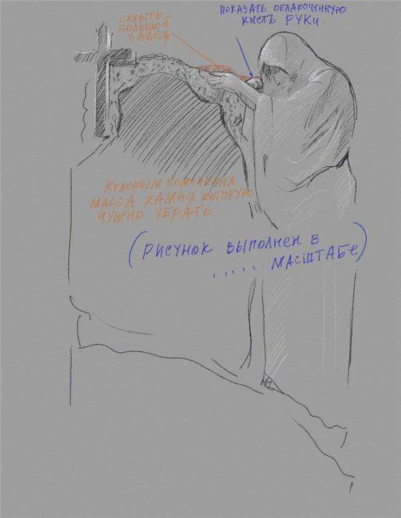

колесо Опубликовано 9 апреля, 2011 Опубликовано 9 апреля, 2011 Ну и я чуть покритикую.-) Но не просто , а с решением...Чисто ИМХО руки не определены..Вносят сумятицу в понимание ,что она ими делает..На мой взгляд левую кисть руки нужно успокоить и положить её на камень ,а не обхватывать его пальцами.То есть убрать лишнюю массу камня ,а на освободившуюся плоскость положить большой палец. И этим спрятав его из фронтального обзора.А второе, это в место массы камня у подбородка, вырезать кисть руки расположенную пальцами в сторону зрителя...Ну это чисто мои мысли и никакого совета..-))Рисунок возможного изменения прилагаю...
БОГДАН Опубликовано 10 апреля, 2011 Автор Опубликовано 10 апреля, 2011 Спасибо всем за критику и хорошие отзывы. Отдельное спасибо Колесу, замечания и напутствия действительно дельные и буду учитывать их в дальнейшем. Анатомия для меня тёмный лес, отсутствие образования будет сказываться всегда. Пока это вторая работа, где приходилось попыхтеть именно в сторону анатомии. Путём проб и ошибок и благодаря вашей критике и подсказкам буду двигаться дальше. А шо робыть... Надеюсь, что ОРИОН не пройдёт мимо. А-а-а-а и ещё рука девущки получилась как у бубушки. Рука проблематична и на исходнике, это уже косяк фотографа, я её немного смягчил, но не стал менять кардинально, так как от заказчика пожеланий не было, да и заморачиваться с изменением руки в сезон просто нет времени. Так выглядит рука на оригинале.

ОРИОН Опубликовано 11 апреля, 2011 Опубликовано 11 апреля, 2011 Работа добротная, для ритуалки на 5 баллов, есть анатомические недочеты, но ты на них не зацикливайся, все придет со временем (если сравнивать то, что у тебя было два года назад и сейчас, это небо и земля). Очень грамотно сделана рука, еще бы чуть-чуть по-женственней, было бы супер. С тем, что писали выше, в основном согласен. Добавлю еще, что переход шея-голова не на своем месте - черепная часть головы равна лицевой части, было бы лучше, если бы брови начались там, где срез капюшона, соответственно, и шея бы выглядела подлиннее. Но несмотря на это работа мне нравится. Уверен, что следующая будет еще лучше. Спасибо, что делишься с нами своими находками!

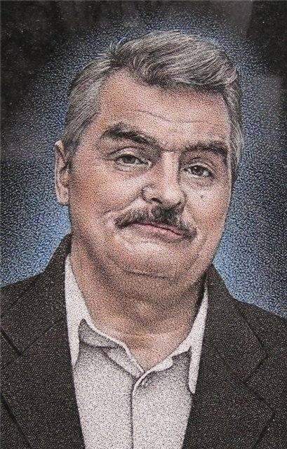

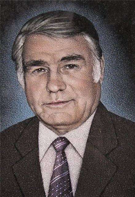

БОГДАН Опубликовано 13 апреля, 2011 Автор Опубликовано 13 апреля, 2011 Этот крест заказали россияне в Лен. обл.Как бы напрашивается вопрос, ничего сложного ведь нет? Зачем заказывать в другой стране, платить пошлины... Ехать за ним Бог знает куда.Многие заказывают у нас из-за цветных портретов. Есть на форуме много противников цвета, но если учесть коммерческую сторону вопроса, то всё не так уж и плохо. К тому же это привлекает клиентов. И добавлю, цветные памятники становятся всё популярней.Качество исходников желало лучшего.
Alexey Опубликовано 13 апреля, 2011 Опубликовано 13 апреля, 2011 Привет Богдан.Кинулось в глаза у мужчины слева на правом глазу отсутствует блик.Работы супер, мне все нравится!
БОГДАН Опубликовано 13 апреля, 2011 Автор Опубликовано 13 апреля, 2011 Кинулось в глаза у мужчины слева на правом глазу отсутствует блик. Его нет и на исходнике. Пожалуй пойду "нацарапаю". Спасибо.

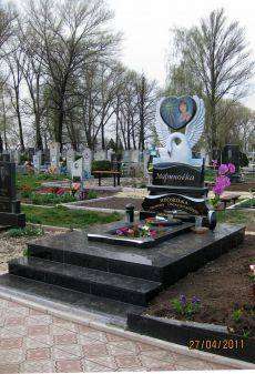

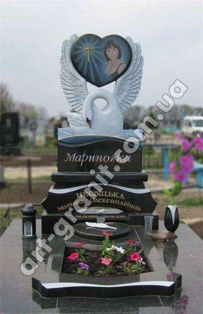

БОГДАН Опубликовано 18 апреля, 2011 Автор Опубликовано 18 апреля, 2011 Вот такой получился лебедь с овалом. Идею овала внесла заказчица.Сразу оговорюсь, что крест спереди сделан по настойчивому желанию заказчикаБудем ставить возле Одессы 1
Анфим Опубликовано 18 апреля, 2011 Опубликовано 18 апреля, 2011 Так то зашибися .Но портрет в глаза бросился мелковат поболее бы его ,не поясной ,а плечевой .

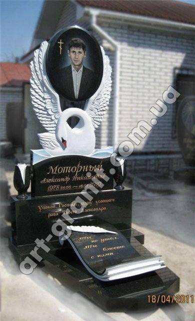

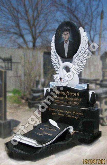

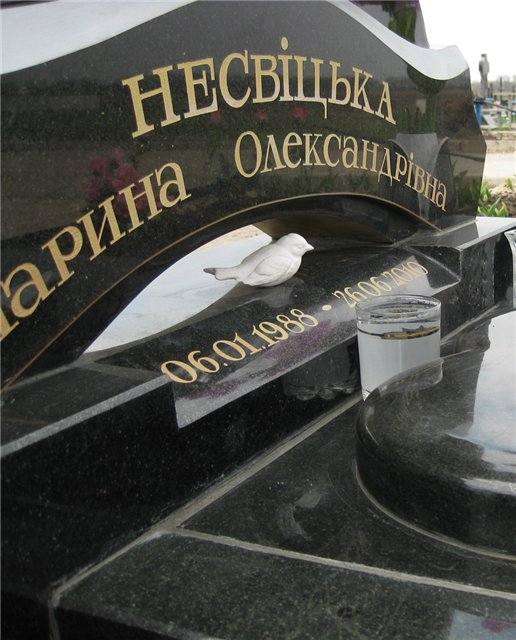

БОГДАН Опубликовано 28 апреля, 2011 Автор Опубликовано 28 апреля, 2011 Такой вот низ закалабасили на лебедя.Лебедь, кстати, уже местный, в пригороде нашем ставили. 2
Александр Опубликовано 28 апреля, 2011 Опубликовано 28 апреля, 2011 Охренеть!!!!!!!воробушком ты меня добил...фсё эта тема для меня табу!!!! )))))))))
БОГДАН Опубликовано 28 апреля, 2011 Автор Опубликовано 28 апреля, 2011 Воробушек не из гранита. Полимерный.
