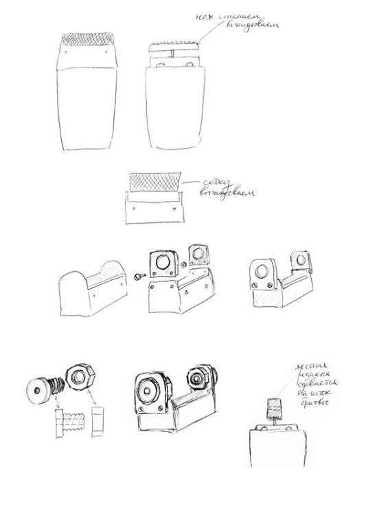

Галюня Опубликовано 28 ноября, 2009 Опубликовано 28 ноября, 2009 Khs[/b Спасибо за подробную схемку, всё ясно и понятно..Теперь понимаю почему мои машинки люфтили..просто в родных боковинках (ничем не усиленых) отверстия быстро разбивались..Хорошо я эти бритвы не выкинула , штуки три лежат себе в шкапчике..По твоей схемке я и сама состряпую в лёгкую! А вот остальные предложения ..Слышала раньше , что из краскопульта делают , типа лучше чем из бритвы ..но для меня это проблематично..не потяну..не догоняю..по физике тройка была(и то за оформление класса)
ibukov Опубликовано 8 января, 2010 Опубликовано 8 января, 2010 Описывать то особо нечего, всё на лицо.Берёшь бритву, снимаешь скорлупу, доводишь приблизительно до такого вида. Амплитуда регулируется болтиком со стороны пружины и установкой минимального зазора между маятником и магнитом. В местах трения металла (носик,хвостовик и боёк маятника), я использую внутреннюю обойму подшипника. А частота регулируется? Вы сделаете удобный, неприхотливый и куда круче, чем заводской гравер, инструмент. Сможете настраивать механически + регулировать пальцем силу удара спицы с победитом.. Бритва дает мощный и в то же время ровный рисунок - особенно удобно при прорисовке мелких деталей, где необходимо передать пластику, напр. волосы. Главные условия - спица должна жестко сидеть на штоке бритвы, должна быть обязательно острой (удобно иметь с десяток заранее заточенных спиц и менять по мере затупления), спица должна свободно "ходить" в направляющих отверстиях (в моем случае, двух болтов), нигде не зажиматься.. Вот фотка моего инструмента (работаю уже 15 лет) и схемка устройства этого чуда, лучше которому для гравировки не знаю. )) спасибо. а купить ее(микму) еще где-то можно? Или чем заменить? Из Микмы 100 можно?

Strazh Опубликовано 12 февраля, 2010 Опубликовано 12 февраля, 2010 Конструкция у нас более проста, из бритвы сделать машинку максимум 30 минут, стоит бритва новая 600-800р , бу 50-200р (но гемороя с такими больше)Работаю уже 4 года, без особых проблем, но ею долбим только тексты и рисунки. Уже узнал все ее слабые места, исправил и теперь только в путь.на мой взгляд для портретов грубовата и не удобна.Микма- это гуд)
Strazh Опубликовано 13 марта, 2010 Опубликовано 13 марта, 2010 Специально для graverstone.ru и его пользователей, сделал иллюстрированную презентацию технологии изготовления гравера на базе электро бритвы "Микма", "Эра", "Москва" и аналогичных.

Strazh Опубликовано 31 марта, 2010 Опубликовано 31 марта, 2010 Strazh , наверное ты фотал свои работы, покажи одну сделанную ими( если не трудно). Фотки есть в разделе клипарт/Звери (Микма +пучки спиц), Кресты (микма +чемпион), пейзаж(Микма +пучки спиц) Конструкцией, которую представил я , портерты делать не очень добно, она больше для текстов и рисунков http://s005.radikal.ru/i210/1003/33/2d81cef61e89.jpg
