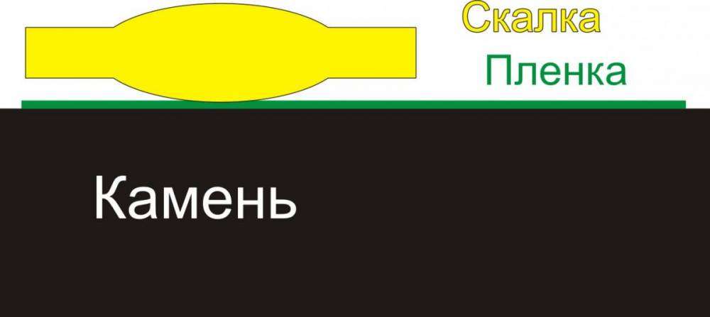

Umbreako Опубликовано 17 января, 2013 Поделиться Опубликовано 17 января, 2013 Про простучать надо попробовать) Прокатываю деревянной скалкой с маленьким пятном контакта. Не прямая а как на картинке. До этого катал прямой и не прокатывалось по нормальному. Резиновый валик наверное еще интереснее будет. Ссылка на комментарий Поделиться на другие сайты Поделиться
Руслан Опубликовано 17 января, 2013 Поделиться Опубликовано 17 января, 2013 Наверное в центре валик? Ссылка на комментарий Поделиться на другие сайты Поделиться
Umbreako Опубликовано 18 января, 2013 Поделиться Опубликовано 18 января, 2013 Цельнодеревянная скалка) Можно прикатывать с перекосом и получается что пятно контакта всегда маленькое (давление на квадратный сантиметр большое). Ссылка на комментарий Поделиться на другие сайты Поделиться
