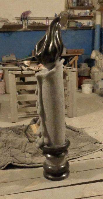

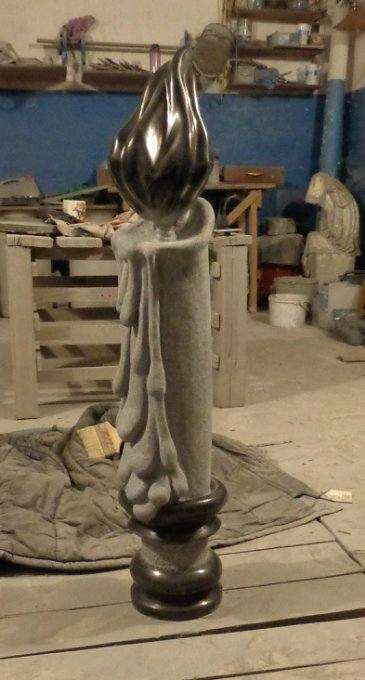

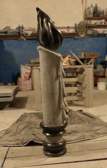

Ксения и Нестр Опубликовано 4 сентября, 2015 Автор Опубликовано 4 сентября, 2015 Свеча. Размер камня 100*20*20 см.
Kasper Опубликовано 4 сентября, 2015 Опубликовано 4 сентября, 2015 А в сборе, к чему прилагается такая красота?
BOTanik Опубликовано 4 сентября, 2015 Опубликовано 4 сентября, 2015 @Ксения и Нестр, как всегда круто! Круто по работе! Но вот...))) Что называется..... Ржу не могу)))))))... Чисто фалический символ))))))))) Столько яи.....))))))) весюлек))))))). Может задумка такая?)))). Молодец!!!! Но смешно))). Прости дружище.
Ксения и Нестр Опубликовано 5 сентября, 2015 Автор Опубликовано 5 сентября, 2015 @Kasper, Свеча будет устанавливаться на тумбу рядом с аркой 2 метра. @BOTanik, Согласен,с потоками воска надо было еще поработать. На следующей свече постараюсь лучше.Начальство торопило.Переживал, что клиенты попросят их поотрезать половину.Но,слава Богу,им все очень понравилось.Сегодня звонили жене благодарили
Kasper Опубликовано 5 сентября, 2015 Опубликовано 5 сентября, 2015 @Ксения и Нестр, Цельное изваяние покажете потом
Gizmo Опубликовано 7 сентября, 2015 Опубликовано 7 сентября, 2015 Работы, конечно, много, но кмк, со свечками нужно быть чуть попроще... Тоже хотел бы посмотреть на работу в целом.
Ксения и Нестр Опубликовано 7 сентября, 2015 Автор Опубликовано 7 сентября, 2015 На фирме, где я работаю, заказали только свечу. Со слов клиентов знаю, что ее будут ставить на тумбу рядом с 2-х метровым памятником. Где и когда будет происходить установка не знаю.

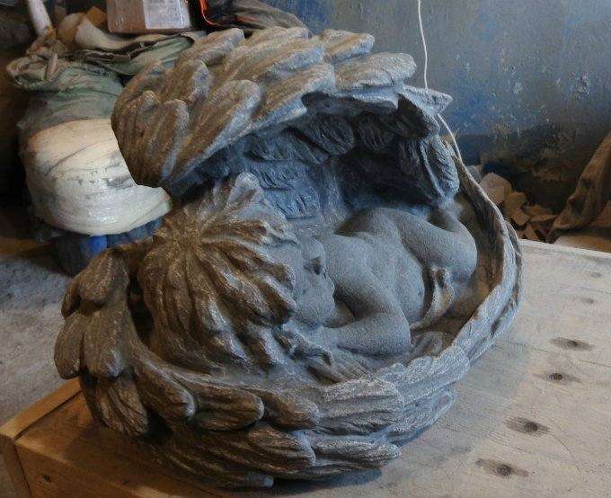

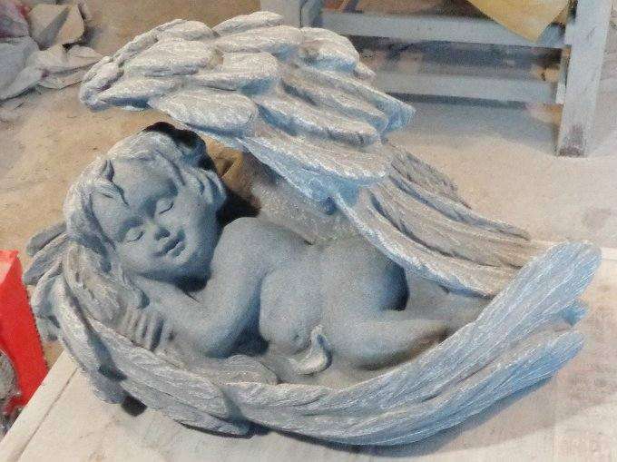

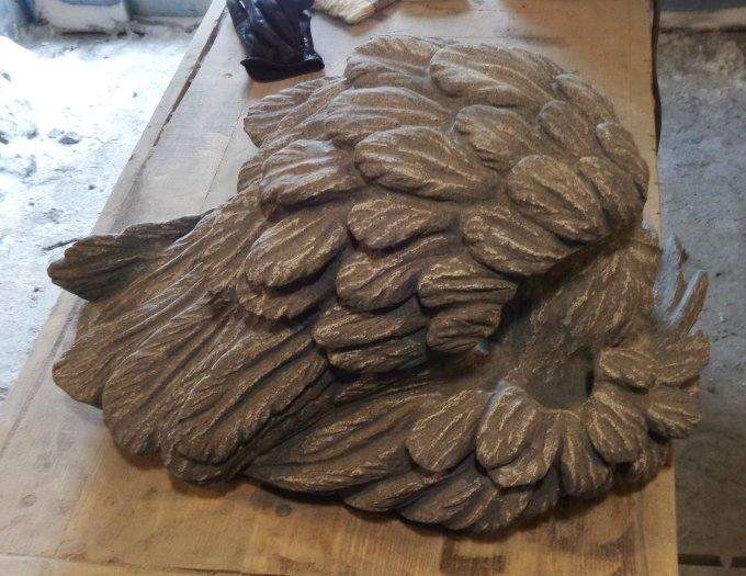

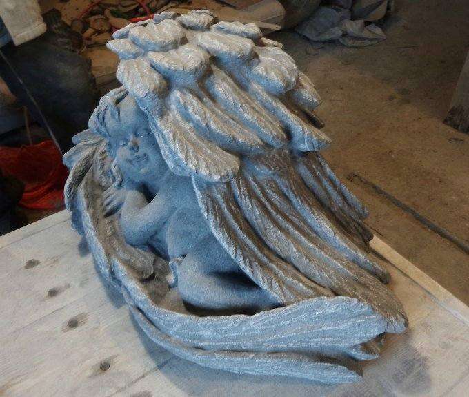

Ксения и Нестр Опубликовано 22 января, 2016 Автор Опубликовано 22 января, 2016 Ангелок. Камень 50*30*30 см 1
Михаил Каменотесов Опубликовано 22 января, 2016 Опубликовано 22 января, 2016 Это сколько терпения-то надо...
караганда Опубликовано 22 января, 2016 Опубликовано 22 января, 2016 Нормальный такой, упитанный пацан)))
Дмитрий Ivanovich Опубликовано 22 января, 2016 Опубликовано 22 января, 2016 молодец ! хоть кто-то работает
Ксения и Нестр Опубликовано 22 января, 2016 Автор Опубликовано 22 января, 2016 не ошибся?Нет.Измерял не один раз.
