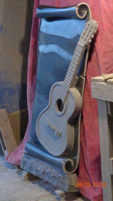

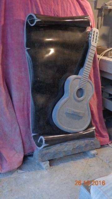

:shok:Вы что там за свитком с гитарой загородили драпировкой? Неужели у свитка толщина в пару сантиметров?
За драпировкой еще незаконченная работа. Толщина свитка примерно 4 см,  на краях где-то 2 см. Изначально камень был 120*70*11 см

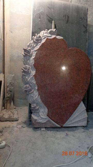

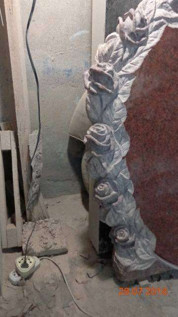

Розы.

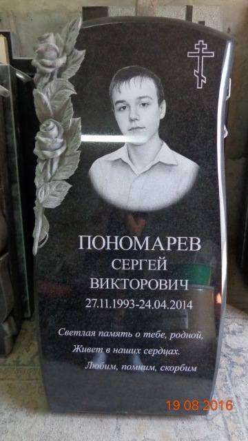

если не секрет, сколько за работу по цене таких роз как у Пономарёва, и как цена исходит т.е. резка розы за работу - за одну розу или парные в совокупности. Заранее извиняюсь:hi:, что "залезаю" со своим наивным вопросом по ценовой политике - так сказать в чужой карман.
Гитара со свитком из цельного камня. Пономарев весь памятник 9 т.р.
Красота. Но свиток у гитары уж больно тонок, это конечно добавляет тебе мастерства, но с эксплуатационной точки зрения не очень хорошо, скала внизу все портит, "проста" она на фоне всей композиции.
@Ксения и Нестр Респект :good: трудоёмкая работа, пергамент особенно, Молодец ,классно:good: мне до такого уровня,( и с розами - как у тебя ) как  - до Китая пешком...................................

6 часов назад, Ксения и Нестр сказал:
Розы ,работа? Тебе? Или цена для заказчика?
Изначально,когда начал резать,(для крепости всей конструкции)поставил цель соединить гриф со свитком.Так как на эскизе не особенно видишь все "подводные камни",они выплывают в основном в процессе работы.Для этого гитару пришлось наклонять вперед и вправо.Так что гитара "крепит"весь свиток.Надеюсь.
3 часа назад, Анфим сказал:
Перечитал свой ответ .Понять его сложно.За три года работы резчиком ,стал отвечать как резчик.Девять тысяч-это одна резка."Весь памятник" означает розы и геометрия.
1 час назад, акай сказал:
Я думаю ему, интересно сколько по времени делал Пономарева?
Работа, два рабочих дня(около 15 часов).
