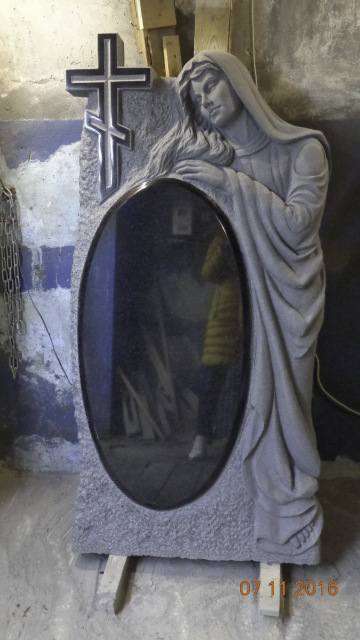

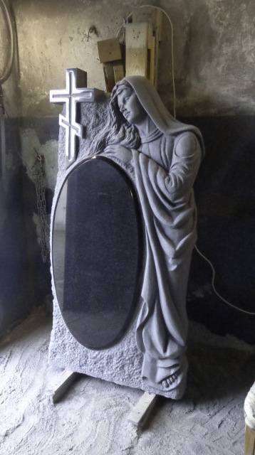

Популярный пост Ксения и Нестр Опубликовано 7 ноября, 2016 Автор Популярный пост Опубликовано 7 ноября, 2016 Скорбящая. Камень 160*80*15 см. 3 34
evgeniy Опубликовано 7 ноября, 2016 Опубликовано 7 ноября, 2016 2 часа назад, rezchik230 сказал: Я пробовал резиновые от Зенонаса ,неплохи,но стираются очень ) Керамика,как мне думается ближе к фасонным фрезам,очень чуткая к рельефу и воде? Я как то думал из разбитых кругов станочных замутить,но руки не дошли)) из кругов станочных пробовал-лопаются(им подача воды постоянная нужна )

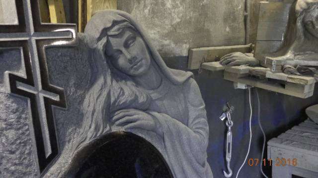

evgeniy Опубликовано 7 ноября, 2016 Опубликовано 7 ноября, 2016 Нестр -все круто..мне кажется вместо овала свиток лучше подошел бы..но эт мое мнение)
evgeniy Опубликовано 7 ноября, 2016 Опубликовано 7 ноября, 2016 да! с полировкой крестика ты видать сидел на нем))..скруглилось все)
Ксения и Нестр Опубликовано 7 ноября, 2016 Автор Опубликовано 7 ноября, 2016 20 часов назад, Саша сказал: Кстати ты не пробовал полировать трудно доступные места вручную наждачками по мрамору ? Пробовал.Уж больно "весело". 5 часов назад, vaz сказал: в воскресенске делают конусы, покупал нашему резчику их под заказ. Интересный вариант. 53 минуты назад, evgeniy сказал: Нестр -все круто..мне кажется вместо овала свиток лучше подошел бы..но эт мое мнение) Согласен. 53 минуты назад, evgeniy сказал: да! с полировкой крестика ты видать сидел на нем))..скруглилось все) В стоячем положении не особо удобно было резать крест и полировать.Подзакруглил" малеха".
kalistratoff Опубликовано 7 ноября, 2016 Опубликовано 7 ноября, 2016 @Ксения и Нестр всё как всегда аж не интересно - на супервысоте 1
ermosha Опубликовано 7 ноября, 2016 Опубликовано 7 ноября, 2016 любо дорого посмотреть)) а если придраться то если бы немного с драпировкой поработать еще вообще класс! не со всех ракурсов смотрится хорошо немного по форме сделать и будет нежней и точней я уже вижу что ты не обиделся)) 1
Димон1 Опубликовано 7 ноября, 2016 Опубликовано 7 ноября, 2016 работа классная, с лицами у тебя хорошо получается -мне кажется на жену твою похожа на аватарке конечно плохо видно ,но типаж точно ее.единственно что смутило-кисть,мне кажется она слишком мощная для молоденькой девушки хотя-это пустяки на общем фоне. 2
Ксения и Нестр Опубликовано 7 ноября, 2016 Автор Опубликовано 7 ноября, 2016 Когда леплю ,жена помогает.Может мы на пару и делаем "сходство".О руке согласен.Во время лепки,посматривал на свою.Думал сделать ее женской.Не удалось.
vaz Опубликовано 7 ноября, 2016 Опубликовано 7 ноября, 2016 2 часа назад, ermosha сказал: не со всех ракурсов смотрится хорошо любое фотографирование сильно искажает действительность. Когда на памятник, особенно такой, смотришь в живую, совсем по-другому воспринимается. Уже не раз проверено на удаленных клиентах. 2
