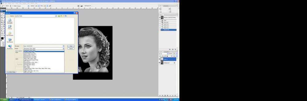

Хорошо, а формат файла какой должен быть  JPEG,    BMP,   или  Photoshop  PSD???
Я работаю в jpeg.....
После того как закончил ретушь в PSD, создаю новый файл с нужным размером / например 30х40/ / в RGB, переношу туда отретушированую фото и запоминаю в формате BMP.
post-1649-0-66450200-1370676190_thumb.jp
Если файл будет не в BMP а в jpeg   на качестве отразится?
Не знаю , не пробовал.
  • 2 месяца спустя...
Я понял в чем разница.....Если jpeg запустить по 2му разу, то станок может разложить по другому точки, а в бмп такого не будет так как это точечный рисунок.....Я както запустил, он поел все тона.......теперь работаю в бмп
