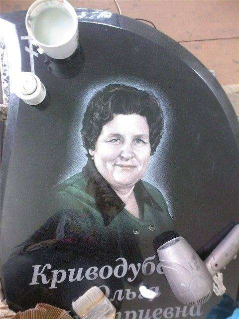

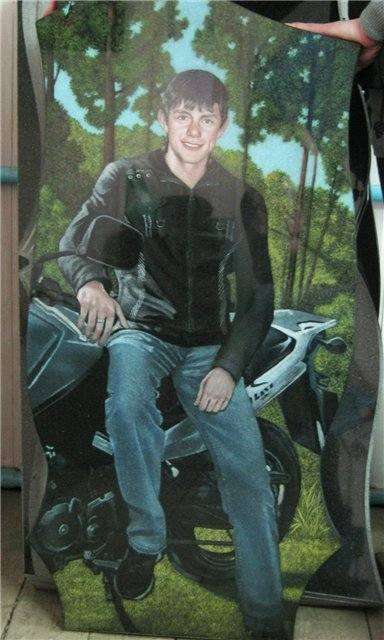

mary.stukowa Опубликовано 7 декабря, 2011 Опубликовано 7 декабря, 2011 Привет всем форумчанам! Вот, решила предложить вашему вниманию варианты моих картин и цветных портретов. 1
слава Опубликовано 7 декабря, 2011 Опубликовано 7 декабря, 2011 расскажи по подробней чем работаешь,какие краски используешь..

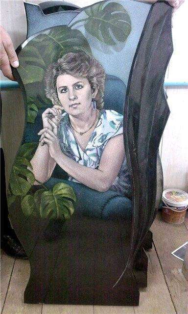

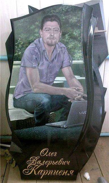

mary.stukowa Опубликовано 7 декабря, 2011 Автор Опубликовано 7 декабря, 2011 Это работа -моя самая первая.Сделанная 4 года назад.Извеняюсь за качество фото-другой просто нет.Работаю,как и все-ничего нового.Для покраски портрета использую акриловые краски(в каком-то разделе на форуме даже было их фото),но,еще есть краска Caparol,olki,даже пробовали пигменты в сухом виде.Это тоже старая работа.Вот еще работа-обратная сторона камня.Это одна из моих любимых работ!Когда принесли школьное фото этого мальчика-решила ничего не менять(очень понравился фон).Вот,что получилось.И снова прошу прощения за фото,куда ни поставь-все бликует.Еще один из вариантов оформления камняЛицевая сторона камня -с текстом.Обратная сторона камня(заказчики заказали ангела с лицом этого парня).Мои мучения были дикие-слишком маленький портрет,особенно глаза,-портрет полностью сделанный машинкой.Честно-думала не будет похож,но все прошло на УРА!Оформление двойника в цвете.Еще вариант-Вот еще вариант оформления камня (лично я не люблю именно такое оформление-слишком как-то просто,но, в то же время, это имеет место быть).Обычно я предлагаю заказчикам несколько вариантов для выбора-в этом случае фото они принесли сами,фигуру тоже,природу доделала сама.Их все устроило,а мое дело маленькое-сделать так как хочет заказчик.В этой работе я прогадала с размером головы! Меряли раз двадцать,совет держали всей фирмой,и всеравно ошиблись! Интересное в этом во всем то,что заказчики были счастливы-даже не захотели крест выбивать на листьях! Фото,конечно не супер,но все же...В этой работе немного завалена стена слева!Ошибочка вышла-чтож поделаешь!Признаюсь ! Эта работа -переделана после полировки.Ребята наши сполировали так,что вообще ничего не было видно,ну и я немного расширила картину.Как только на камне оставляешь черный цвет,тоесть сам камень,сфотографировать просто не возможно-то я попадаю,то камни всякие.Как уж получилось! 3

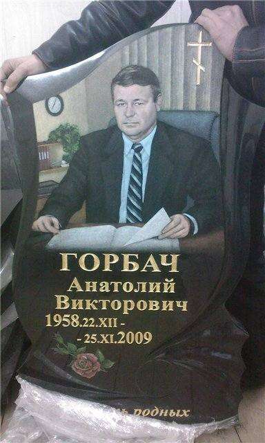

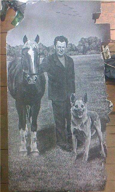

mary.stukowa Опубликовано 7 декабря, 2011 Автор Опубликовано 7 декабря, 2011 Вариант с деревом(это сосна).Думала,что дерево как-то будет мешать,но получилось очень даже ничего.В комплексе с текстом смотрелось симпатично.Новые заказчики увидели эту работу и захотели такой же,только пришлось перевернуть,сделать темнее рубашку и вот что получилосьЭти работы пример того,когда двум человекам подходит одна и таже фигура!Это камень-украина,с розами и сердцем,на переднем плане.Ксожалению не могу найти портрета,вроде фоткала,если найду выставлю.За что не люблю украину,так за то,что невозможно на ней добиться живости портрета,глянцевости,перехода тонов!Получилось вот так- 1
URAL75 Опубликовано 7 декабря, 2011 Опубликовано 7 декабря, 2011 Красиво. Как долго держится цвет? Мы столкнулись с проблемой выгорания уже после 5 лет. Пока не рискуем.

mary.stukowa Опубликовано 7 декабря, 2011 Автор Опубликовано 7 декабря, 2011 Цвет выгорает за года два,как у вас он держится столько не знаю!Клиента предупреждаем заранее,что выгорит!Поэтому стараемся делать портрет контраснее,больше темного цвета,используем больше зеленого,и голубого-они выгорают меньше!Преимущество цветных портретов в том,что после выгорания они остаются в черно -белом варианте.Наши клиенты об этом знают!!!Нареканий не было!

URAL75 Опубликовано 7 декабря, 2011 Опубликовано 7 декабря, 2011 Цвет выгорает за года два,как у вас он держится столько не знаю! Сейчас название не помню. Польская, тонирующая на водной основе, по консистенции, как гуашь только запах другой. наносили в основном холодные тона, один камень даже лаком светозащитным вскрыли, один итог. Давно это было, надо на работе посмотреть может ещё осталась, фото выложу. Она выгорает не через два года, а лет через 5(холодные тона), но создаётся проблема в восстановлении портрета, смывалась, зараза плохо. Одним словом пока не заморачеваемся.

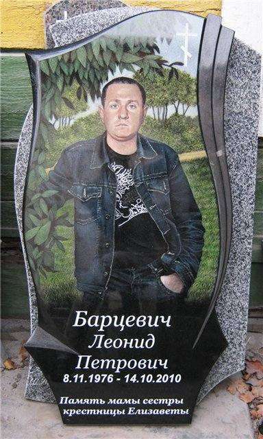

mary.stukowa Опубликовано 7 декабря, 2011 Автор Опубликовано 7 декабря, 2011 Есть у меня фишка-люблю живое!!!И работы пытаюсь хоть как-то вытянуть ,чтобы они смотрелись как живые!Не знаю плохо это или нет!?По поводу советского периуда-никогда себя не ассоциировала(не дай Бог).По поводу трагизма-люди сами приносят такие портреты,где человек улыбается,даже смеется.Я их пытаюсь уговорить на что-то более спокойное,не выходит!А,если уж размышлять,то придя на кладбище к близкому человеку хочется увидеть не плачущее,трагическое,а родное,улыбающееся лицо!!!Это мое личное мнение!Еще один веселенький портрет!Начинаю сомневатся-ну почти все мои портреты улыбаются!Стоит ,наверное задуматься!?Заказ из Питера.Наверное у нас дешевле!?Плитка с портретом клеилась на красный камень. 2

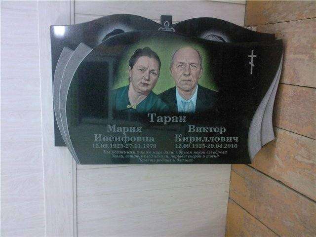

mary.stukowa Опубликовано 7 декабря, 2011 Автор Опубликовано 7 декабря, 2011 Разобрала девушку на части:под левым глазом видно,что краска не стерта!Вот как-то так! 1
