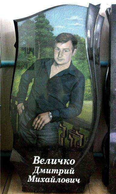

mary.stukowa Опубликовано 3 апреля, 2012 Автор Опубликовано 3 апреля, 2012 Фото делала в фотошопе(добавила волосы и розы).Обычно в фотошопе ничего конкретно не доделываю-рисую потом на камне.Поэтому эскиз очень "сырой".А это то,что получилось на камне.Памятник был установлен в прошлом году. 3
