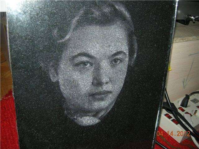

Тёха Опубликовано 18 апреля, 2012 Опубликовано 18 апреля, 2012 Вчера сделал портретето нечищеныйето подчистил
